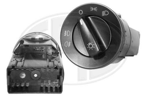

varsam #58816 üzenetére
Elvileg azon is 12V körül kellene lennie. A kapcsoló lesz a ludas.

varsam #58814 üzenetére
A sárga-fehér. felkapcsolt tompítottal és gyújtással?
A csatlakozóban egyik sorban van egy barna,piros, sárga-fekete, szürke-fehér-ezek a bemenő szálak.
A másik sorban vannak a kimenők szürke-kék, szürke, kék, zöld-vörös, fekete-sárga, zöld-vörös, sárga-szürke, sárga, szürke-zöld. Eddig stimt? -
Mágus2
Közösségépítő
Ha ezek megvannak, akkor kösd vissza a kapcsolót a kábelra, és a csatlakozó hátuljában szúrd be a barnához a fekete kábelt a multiméterről, Kapcsold a kapcsolót a tompított állásba, és a pirosat a sárga szürke kábelra. Szerintem ott nem lesz feszültség, és akkor a kapcsoló a ludas...
Mágus2
Közösségépítő
varsam #58806 üzenetére
Minden kábel teljesen benn van a csatiban a helyén? Ezeket ellenőrizd.
Multimétert 20V-ra kapcsold, piros kábelt a sárga-feketére, feketét a barnára, és a gyújtást ráadni, ha lekapcsolod megszűnik a feszültség, ha rákapcsolod a gyújtást, akkor ismét megjelenik.. Ne csinálj zárlatot.
Mágus2
Közösségépítő
Ha kiveszed a kapcsolót, akkor a barna és a sárga-fekete vezetékek között rákapcsolt gyújtásnál meg kell jelennie az akkufeszültségnek(már nem kell mérned, mert a led elárulta, hogy van ott feszkó).
Akkor lehet maga a kapcsoló a ludas. Húzd ki a kapcsolót és a két oldalán a csatlakozón van 2 biztosító műanyag fül, azokat egyszerre összenyomva tudod oldani a kábelt. Olyat is láttam már, hogy csak kontaktos volt a csatlakozó.
Az elmélet, miszerint nem tudja mikor van rajta a gyújtás, megdőlt, mert az a led a kapcsolóban világít, tehát kap a gyújtástól áramot.
Mágus2
Közösségépítő
(#58803) varsam: Egyszerű teszt, ha ráadod a gyújtást a sötét autóban, világít a világítás kapcsoló? Természetesen kikapcsolt világításról van szó.
Mágus2
Közösségépítő
varsam #58803 üzenetére
Elvileg 0 pozícióban kell benyomni, de az enyémet nem lehet, valami miatt megakad. Próbáld meg, lehet nálad működni fog:
A világításkapcsoló -E1- forgatófogantyúját '0' helyzetbe elforgatni.
– A világításkapcsoló -E1- forgatófogantyúját benyomni -1- és egy kicsit jobbra forgatni-2-.
– A forgatófogantyút ebben a helyzetben tartani és a világításkapcsolót -E1- a forgatófogantyúnál fogva a műszerfalból kihúzni -3-.
– Az elektromos csatlakozók reteszelését oldani és lehúzni -
