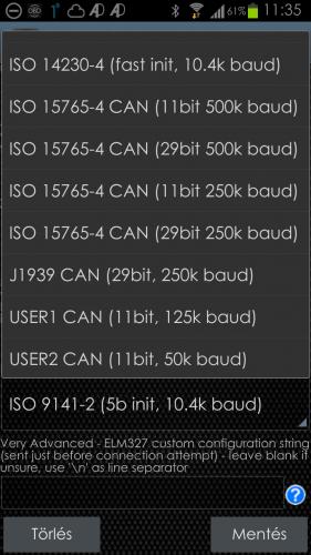

továbbra se derült ki hogy miféle adapterrel próbálkozol, simán lehet hogy ott bukik a dolog. segítség képpen írtam a baudrate-es részt is, ott is lehet gond. azt se tudjuk milyen programmal próbálkozol, így a protokoll se határozható meg. a K/KL/CANBUS az nem maga a protokoll, hanem az interfész. a protokollt azt VAGCOM esetén a lekérdező szoftver, VCDS és ELM esetén pedig részben az adapterben lévő mikrovezérlő, részben a host oldali szoftver adja ki. de még itt is bonyolultabb a dolog, mert az ELM vezérlő képes a generál OBD1/2/EOBD lekérdezésekre pár AT paranccsal - a legalapabb szoftverek mindössze ennyit érnek el, de ez nem sokat ér: pár live motoradat + a permanens DTC. de az ELM képes egyedileg összerakott lekérdezésekre is. ezeken keresztül viszont már típusspecifikusan bármihez hozzáférhet az ELM kábel is, ha a szoftver tudja mit hogyan kell kérdeznie... szóval ez a miért nem megy az adapter kérdés ennyi infóból megválaszolhatatlan pontosan...

Van kábelem, de eladtam a notim, ezért bukó a történet... Írtam, hogy azzal ment is, de időnként visszahackelte magát W7 alatt.
Mindössze annyit szerettem volna megtudni, hogy melyik protokollt használja, minek kell ekkora történet mellé?
Egyszerűbb lett volna mindjárt a neten körbenéznem, nem lett volna ennyi felesleges kör.

a kínai VAGCOM kábelek csak 409 verzióig mennek, a CANBUS előtti korszakig - de pár CAN-es autó hajlandó K/KL-en is megszólalni (pl a superb is ilyen). 64 bites os-el nekem már nem ment...
az USB HID VCDS kábelek gyorsabbak, újabb szoftverekkel mennek, több dologra képesek mindenféle hexa táblázatok átnyálazása nélkül szimplán menüs parancsokkal, de kizárólag csak a saját mellékelt verzióval szabad őket elindítani mert az újabb szoftver reseteli az FT232 illesztő csipp VID/PID/konfig flashrom-ját ha idegen kábelt érzékel. orosz leírásokkal helyreállítható, de nem ajánlott eddig eljutni. az újabb verziók már tökéletesen mennek 64 bites w7-el is. én egy 10.6-os klónt használtam - többek között az ismerős '99-es 1.9TDI A4-ével is kifogástalanul kommunikál és a létező összes vezérlőt látja
most a legújabb úgynézem ez: 11.11.3 - szűk 30$ postával együtt
ezt a nem-árulod-el-hogy-milyen-de-nem-kínai (
) adaptert mire szeretnéd használni? csak androidos látványos megjelenítésre, vagy eseti profi felhasználásra? utóbbira sokkal sokkal jobb egy vagcom/vcds kábel

ugye a '99-es A4-ben próbálod? az még garantáltan nem CANBUS hanem K/KL lesz, valamint az OBD2 protokollt kell ismernie még a VAG sajátja mellett
előfordulhat időzítési probléma... a baudrate látszik a szoftverben? 38400 vagy 9600? mivel BT-s, ezért első körben próbáld meg szimplán szoftverből a másik baud-on megszólítani. ha ez nem változtat és ebben is a 28 lábú PIC-van, akkor a 6-os lába mondja meg neki hogy mennyin menjen: [link] - 4dik oldal - ha fel van húzva tápra akkor 38400, ha földre akkor 9600. megérhet egy próbát átállítani a másikra. nekem a klón gyárilag 9600-ra volt állítva. ha áthúztam 38400-ra, akkor ahol ment ott valamivel gyorsabb volt, de akadtak már kompatibilitási gondok, ezért egy kapcsolót raktam a házra

láttam én már 200$-ért is kínai klónt
na jó, viccet félretéve, akkor ez valamelyik ismertebb ELM chipeket felhasználó gyártó terméke? vagy ebay-es ismeretlen forrás?
régen volt egy fémdobozos kábeles ELM-klónom ami a butasága mellett az alap funkciókat mindenféle autókról le tudta kérni, többek között a superb-ről is K/KL-el. viszont az általános ELM kompatibilis szoftverek csak az OBD infókhoz jutnak hozzá, ami pár motorszabályzási adatban és a hibatároló permanens hibáinál véget ér. az átmeneti hibákhoz már csak a vag/vcds fér hozzá - az OBD elől elrejti az ECU ezeket, gondolom hogy műszaki vizsgán / zöldkártyázásnál ne legyen ott zavaró körülményként amíg nem minősíti permanensnek a motorvezérlő...
