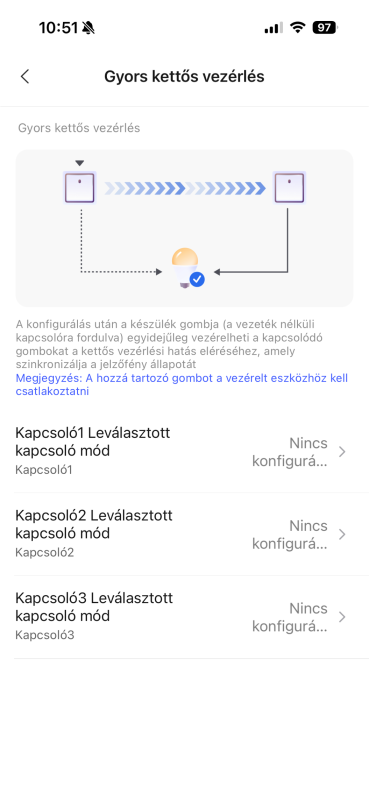

Z1 váltókapcsoló szinkron: Pont ez a régió-mismatch lehet a probléma a binding funkciónál is. A "wireless scene switch" párosítás az Aqara appban hub-oldali funkció, és ha a szerver nem ismeri fel rendesen a CN modellszámot, simán lehet, hogy nem jeleníti meg a párosítható gombok listáját. -

Vettem Aliról pár Aqara zigbee door sensort és pár darab Z1-es fali kapcsolót. Vettem hozzá az Alzáról egy M3-as HUB-ot.
Nagyjából már sikerült beállítgatnom, de pár kérdésem maradt még.
Kínai piacos eszközökre simán megy a firmware frissítés az Aqara appból?A Z1-ek több gombosak és szeretném szinkronizálni bizonyos gombok működését, hogy vezeték nélkül tudjak váltókapcsoló szerű működést elérni. Elvileg van ilyen funkció az Aqara appban, de nekem valamiért nem jelennek meg, nem tudom kiválasztani a párosítandó gombot. Valaki próbálta már? Automatizációval megoldottam, de jó lenne, ha működne a gyári megoldás. Rakok be egy képet a funkcióról.

Az Aqara app a hub régiója alapján kérdezi le a szerver oldali firmware-eket, és a CN modellekhez nem biztos, hogy kínál frissítést az EU szerveren.
