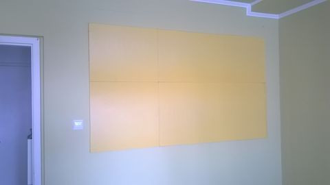

A laminált szegélyt pedig lefestetted vmilyen fekete festékkel,vagy bevontad vmi fekete vászonnal?
Nem holnap kezdek hozzá de kedvet adtál hozzá,kíváncsiságból is! -
alphamooncam
tobias40 #52484 üzenetére
Köszönöm a méltatást Neked és Vhiktornak is.
Milyen vetítővel vetítesz rá?
Epson EH-TW-5300És alá bútorlapokat tettél vagy miket?

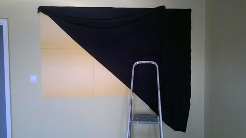

XPS hőszigetelő lap.Talán 2cm vastag. Olyasmi mint a polisztirol csak simább, kisebb a szemcsszerkezete.Sima egyszerű fehér lepedő vagy vmi minőségibb?
Ami itthon volt legnagyobb lepedő, sima egyszerű szövött, így a lukakon átmegy a fény.Alá a fekete polár miért kell?
Fontos, hogy legyen mögötte fekete elnyelő anyag, mert ha kihagyod "visszapattan" a fény egy része és az nem annyira jó.Gombostűvel feszítetted ki?
Igen. Az XPS lap élébe szúrtam bele. Tartós, egy ránc sincs rajta.Valamikor egy kolléga már linkelt ide egy kifeszítési sorrendet, keress rá. Talán Cinemaazelot, de ha nem akkor bocs.
A keret az miből van?
Laminált padlóhoz való szegély. (OBI-s)

Alá a fekete polár miért kell?Gombostűvel feszítetted ki?
Lehet csinálok vmi hasonlót a teraszra....

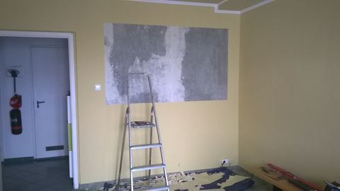

Sziasztok! Glettelt falra szeretnék vetìteni, fehérre festve. Sima jó minőségű diszperzittel festeném. Vélemény?

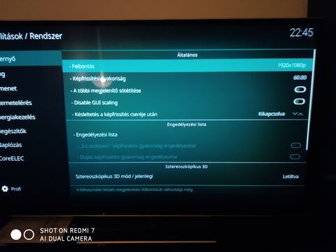

DougButabi
cinemazealot #52441 üzenetére

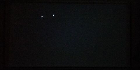

Tegnap sokkolt a látvány, szóval csak pár paint-ben készített egyszínű 1920x1080-as képet néztem meg kodiba sima fényképmegjelenítőbe.
Kodi menüben nem láttam semmi nyomát.Nekem is ma jutott eszembe, hogy a projektor alap kék hátterén megnézzem. Most nem tudom megnézni de ha lesz időm rázoomolok.

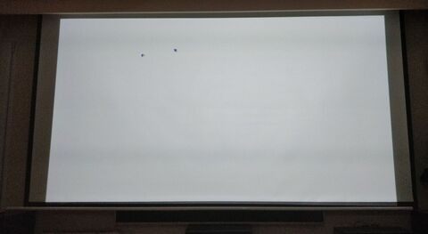

DougButabi

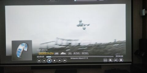

A mozgóképet úgy értettem, hogy filmnézés beleértve a pause-t is. Szóval a jpg képeken kívül sehogy sem sikerült még előcsalogatnom, egyszerűen csak akkor látom, de akkor nagyon.
Nem kiégett pixelnek tűnik, mert maszatos, és baromira nagy.A fénykép nem adja vissza, de kék színű.
Ez egy pause-os kép filmből. Bocs a minőségért, mobilos. Próbáltam sötét filmeken is, ott sem láttam.
cinemazealot
DougButabi #52436 üzenetére
Egyfelől nekem is gyanús, hogy állóképnél ott van, mozgóképnél nincs. Ha a filmlejátszást megállítod, akkor hirtelen ott terem?
Közelről kéne megnézni, hogy a pixelekkel és pixelhatárokkal összefüggésben van-e (gondolok itt LCD megfolyásra), vagy csak valamilyen "amőba", ami odavetődött valahogy. Viszont az is különös, hogy világos képen sötét, sötét képen világos a folt.
És mozgóképen eltűnik? Na ez már valami
DougButabi
Sziasztok tegnap egyszínű jpg-t vetítve próbáltam a projektor helyét belőni, (Sony HW55), akikor ezeket a nagyon csúnya foltokat láttam. Ami érdekes, hogy nagyon durván látszanak, kb 2x2 cm-esek, viszont mozgóképen semmi nyomuk.
Ez valami végleges lehet, vagy megoldható probléma?
Gondolom valami bejutott kosz, tudtok mondani valami jó Budapest környéki szervízt?

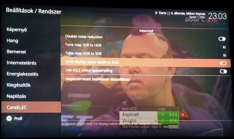

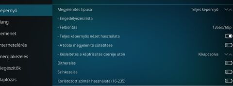

Nekem erre a parancsra ezt adja:
cur_VIC: 32 VIC: 32 1920x1080p24hz Colour depth: 10-bit Colourspace: YUV444 Colour range: limited EOTF: SDR YCC colour range: limited Colourimetry: BT.709 PLL clock: 0xc800024d, Vid clock div 0x000b0000 audio config: on 3D config: off ------------ /sys/devices/virtual/amhdmitx/amhdmitx0/dc_cap ------------ 444,10bit 444,8bit 422,10bit 422,8bit rgb,10bit rgb,8bitTehát YUV444 . Hogyan állítsam át a megfelelőre?
Martin Eden
tobias40 #52430 üzenetére
Gyakorlatilag most kapcsoltam be, ahogy nézegettem a Coreelec kapcsolóit. Hagytam magam meggyőzni a kapcsoló leírása által, miszerint "some display (usually LG) work better with this".
Én meg pont egy LG tv-n néztem, gondoltam bekapcsolom. Bár fogalmam sincs a "work better" mire akar vonatkozni. -
tobias40
Martin Eden #52428 üzenetére
Látom te is a darts-ot nézed!
A 4:2:2 miért van bekapcsolva neked?
Vhiktor
Nem.
De ebből a képből tisztán látszik, hogy nem RGB jelet küld ki hanem YUV-t
A USE 4:2:2 colour subsampling azt jelentheti, hogy nem a az eredeti 4:2:0 jelet küldi ki hanem felkonvertálja 4:2:2-re így a megjelenítőnek már csak a 4:2:2->4:4:4->RGB konverziót kell elvégeznie. -

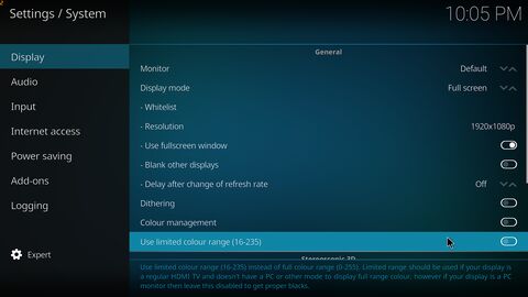

tobias40 #52401 üzenetére
Ettől egy kicsit bonyolultabb a helyzet
A filmek egytől egyig YCbCr-t használnak.
De ha mindent fixen 0-255-ra azaz fullra állítasz abból baj nem lesz, legalább a rangek rendben lesznek. Nem lesz túl sötét vagy fátyolos a kép.@makkmarce
A limited 16-235.
A filmek mind limited szinteret használnak. A konevrziók során torzulni fog a kép a kerekítések végett.PS4-nek a megfelelő beállítása a limted range. Full azért van benne ha monitoron használod.
Autora sem a kijelző sem a lejátszó eszköz esetén nem szabad vakon hagyatkozni, ki kell tesztelni, mert sokszor hülyeséget csinálnak.
makkmarce
tobias40 #52396 üzenetére
HDMI módot alapból a forráseszközön tudod állítani, de asszem a projin is meg tudod nézni, hogy miben fut (itt általában AUTO-n szokott lenni, és a forráseszköz alapján választ).
Az eszközön általába szokot lenni YUV, meg RGB Limited (16-248) meg RGB full (0-255), nekem a Full jött be általános használatra leginkább (xbox, yt, xbox bluray, sima UPC tv box,etc). Ha átállítod, utána mindenképp újra kell kontrasztot/fényerőt állítani.
