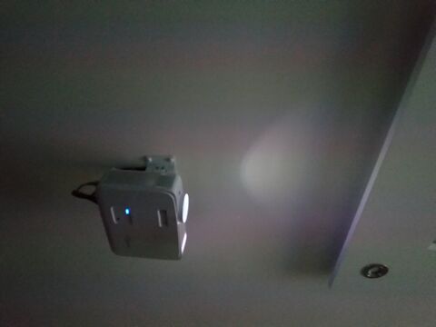

igen, hát ez a bajom nekem is, látszik, hogy valami miatt nem tud lemenni sötétbe.
lehet valami kosz vagy bogár, pók van benne, ami összevissza pattogtatja a fényt, vagy nem tudom. A lámpa úgy is a végére jár, ha bedöglik, szétszedem, és megnézem mi lehet a baja.TV módba volt, úgy ahogy írod, de több jelforrásról is ez jött le.
2 programmal is megnéztük, és ez jött össze mindkettőröl.
Ugye nállam van az a gond, hogy tök sötét képnél is egész világos a kilépő fény. Azt se értem miért világítja a projector a plafont...
Arról nem is beszélve, hogy a kilépő fény a plafont is megvilágítja(a két kép nem ugyanakkor, ugyanarról a vetítésről készült):

Ott valami nagyon nincs rendben. Az on of kontrasztnak sokkal magasabbnak kellene lennie. Abba kb nem szól bele a környezet.
Gondolom pct használod minta generatorknet. Lehet rosszul van beallitva a gpu és/vagy a hcfr is. Ennyire nem lehet alacsony az on off kontraszt.
Gpu rgb full, hcfr 16-235, projektor limited. -

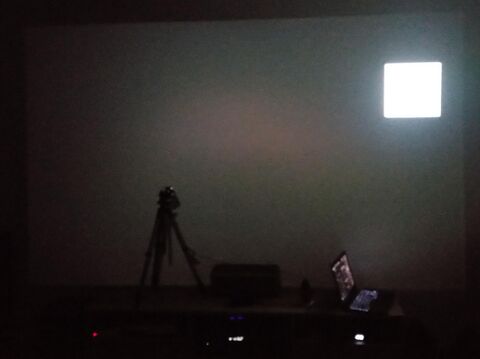

thomasrc
makkmarce #53768 üzenetére
Az alapszínek kalibrálása az mindig jó móka szokott lenni. Ha egy tanácsot elfogadsz, akkor jobban a színhőmérséklet egyenletességére (szürkeskála) koncentrálj, mert az sokkal fontosabb visszanézésnél. Az alapszíneknél nem gáz, ha nem éri el a targetet, csak legyen nagyjából a közelében. Ha sikerül tökéletesre belőni, akkor meg e örö e bódottá.
A kontraszt reálisan hangzik. A fényerő... Hát, a 12 fL az gyakorlatilag az ajánlás legalja és a lámpa öregedésével csökkenni fog. Semmiképp sem nevezhető jónak, de ha neked megfelel így és tényleg nem hozható ki belőle több az adott körülmények között... Esetleg a BrilliantColor-t meg lehet próbálni és megnézni, hogy mit tud vele a gép.
A sárga szín kitörését én nem tudom értelmezni a diagramon, olyan mintha mérési hiba lenne. Ugye a sárga a piros és a zöld szín keveréséből jön létre, tehát azoknál a pontoknál nem lehetne szaturáltabb a szín. Hacsak Game módban nem trükközik valamivel a projektor.

na, ma rászántuk az időt, sütögettünk, meg kalibráltunk, mivel nem értünk a projector-kalibráláshoz, jó mókának tűnt.
projector típusa: Optoma HD27e. Környezet: fehér falak, fehér falra vetítve, és fehér szőnyeg(volt, de most már inkább világos szürke).A mérőeszköz egy i1Display Pro Plus volt, amit nem feltétlen projectorokra találtak ki, de mérni tud, elméletileg pontosan, szóval a következő eredmények születtek.
Szín mérés:
Kis állítgatás után így néz ki a chart, a sárgát nemigazán sikerült kiszednünk, a fehéret sikerült beállítani, de voltak színek, de azért a software szerint a "célkereszt" közepe közelébe sikerült betolnunk a legtöbbet. A projector GAME módba futott, nekem ez tetszett a legjobban, eddig is így használtam.A vége ilyesn lett:
Kontraszt mérés, természetesen fehér falakkal, este néztük(ahogy a színt is),
vászon sincs, csak sima fehér festék:max contrast ami kijött a gépből (teljesen fekete minden/teljesen fehér minden): 309:1
98%-os fehér kép mellett: 16:1
50%-os checkboard contrast: 24:1
50%-os checkboard contrast, amennyiben kb 0.7x0.7x1m mély fekete doboz veszi körül: 60:1
25%-os checkboard contrast: 61:1
10%-os checkboard contrast: 84:1
10%-os checkboard, fekete dobozzal: 114:1
2%-os checkboard contrast(1 darab fehér kocka): 194:1
maximum fény ami kijött a projector jelenlegi beállításával: 42 cd/m2 , ami 12.25 Ft-l .. hogy ez jó e vagy sem, nem tudom, nekem elégnek tűnt a sötétben. A kép kb 120".
Namost ezt a projectort reklámozták 25000:1-hez contrast-al, majd megkeresem a maradékot, csak még nem tudom, hogy hol találom, leginkább gondolom a marketing osztályon
Ugyan a fekete doboz javított a mért kontraszton, és szabad szemmel is látszott a változás, nem különösebben zavart az a plussz, valahogy erre nem vagyok túl érzékeny.(arra inkább, hogy egy sima csillagos égbolt ne legyen túl világos, ha csak 1-2%-os a fehér a képen, de ez a projector gyengesége lesz szerintem).
Majd ALR vászonnal azért megnézzük újra.
A sárga szín kitörése inkább zavart, és csak ennyire tudtuk visszavenni. -
