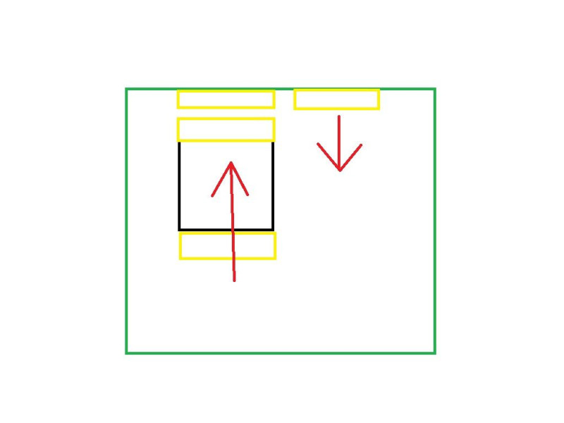

Fönnt 2 venti a házban 1 be, 1 ki felállás nem gond? A CPU egyik ventijére szív kintről a másik pedig a CPU másodikjáról kifelé. Kösz

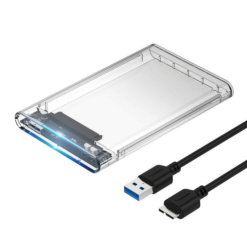

Melegedés (és élettartam) szempontjából mi a jobb a 2,5-es HDD-nek egy ilyen usb tokban?
Ha ráteszem a hátlapot, vagy ha nem?
Bocs, ha butaságot kérdezek. -

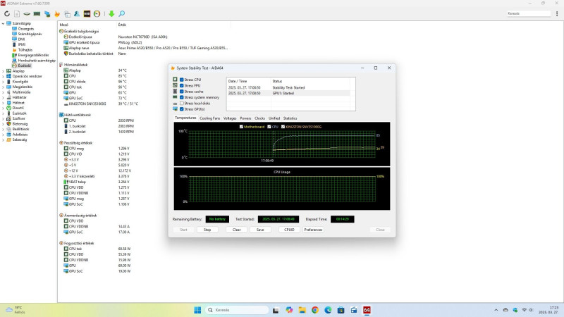

coccolino
sinya85
#28082
kb. 1000-1200 között forog, így az i5 14400 prime95 alatt olyan 50-52 fokos, ezen a szinten még a P12 Pro is csendes, de van hogy felpörög indításkor vagy random, függetlenül attol, hogy biosban le van szabályozva, és ez idegesít (mindenkinek van heppje, nekem ez
)köszi a válaszokat

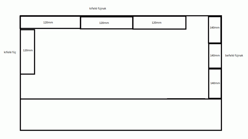

Remek, kösz, azóta deshroud teszteket nézegetek
Az enyémre pont passzolna 2db 140-es. Bár az, hogy a venti motorok ekkora részt hagynak hűtetlenül a bordán, az nem túl szimpatikus.
Akkor az alsó ventit elfelejtem, valszeg igazad van. -

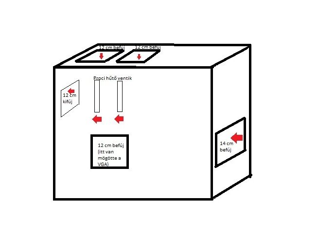

Köszi a tippet, ilyesmire gondoltam, vagy egy 120-as SilentWings-re a műa. pöcök miatt. A Pure nem kapott ilyen opciót, csak a szokásos vastag csavart. Úgyhogy az ment a CPU hűtő mögé, hátlapra. Egy elosztóval a 2 front ventire majd csinálok helyet mind a 4 légkavarónak az alaplapra.
Különben szerintetek a VGA alá rakott ventivel nem töröm meg a légáramlás útját? Kap majd így friss levegőt a kártya teljes hosszában?
mvkly
MSI B550m PRO-VDH lapon 3 fan csatlakozó van a CPU-ét leszámítva, hub nincs az NZXT H3 Flow-on és külön sem készültem erre. Előlapra megy 2db 140-es SilentWings4, a fennmaradó 1 alaplapi helyet szerintetek a szokásos módon, a ház hátuljára lőjem el, vagy inkább a VGA-t lenne érdemesebb jobban megfúvatni?
Ryzen 5600 + AK400-as hűtő, 7900XT, alatta alig 2 ujjnyi hellyel. Az alsó front venti ~70%-a van csak a tápcsatorna felett. A VGA hűtésével nincs gond, PTM-es.

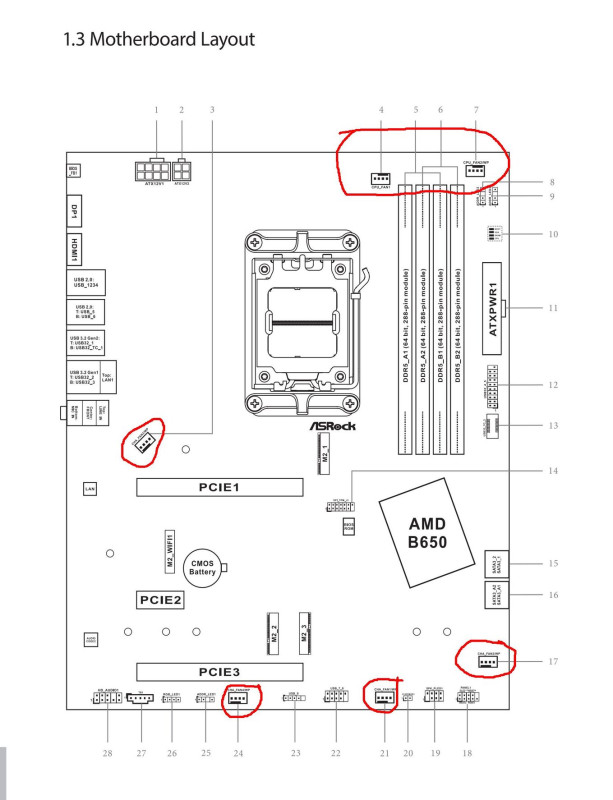

Szia. Kolink...
Ezekben nincs vezérlő HUB. Közvetlen az alaplapról vezérled. A színeket pedig a reset gombnál.
Kolink Observatorty HF Glass van egy eladási build-hez. Abban pl van 1db vezérlő venti, amire sorosan köthető a többi és a végén van egy VDG + egy 5V ARGB csati + egy PWM.
Nálad is hasonló a helyzet, csak bezavart a plusz kábel
Hasonlít, de köze nincs hozzá.Az utolsó ventinél marad meg az a csati amit lefotóztál a közeli képen. Azzal nem kell foglalkozni... max ha tennél még be Kolink ventit. Ez a Kolink szabvány sor csatija - fogalmazzunk így. Tovább fűzhető. Véletlen se dugdosd az alaplapra.
Tehát...
SATA - adsz neki áramot,
VDG csati- hagyd úgy, (nemhiszem,h. az alaplapodon van)
PWM - adsz neki vezérlést (képeden a 3-as csati, elvileg 4pin PWM) - alaplapon SYS FAN-ba dugd. Kész.
5V ARGB - ha van az alaplapodon, dugd rá = MB Sync. Ha nincs, akkor csak 1 színben világít az összes ventid, akk kell egy plusz vezérlő -amin van közvetlen 4pin PWM, úgynevezett Temperature Signal Cable - ami a vezérlést látja el. De ez csak régebbi alaplapoknál kell.
Ezzel megvagy, keresel egy kompatibilis szoftvert és nyugodtan tudod vezérelni a ház hűtését, színeit. Komoly 1500rpm-es ventik, de tényleg hangosak. Remélem segítettem. Üdv. -

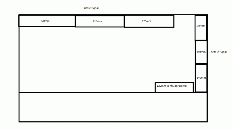

Sajnos eléggé el vagyok havazva, illetve a fotó nagyon kusza lenne.
Bocsi a minőségért de septében lerajzoltam a bekötést.
Az A az 3 db 140 mm venti, a B pedig 3, 120 milis.
AZ X-ek sima PWM csati összekötések.
Az 1-es a hátsó 120-as ventiből szabadon lógó 3 pines RGB anya és a vele egy szálon lévő VDG csati.
A 2-es a frontpanel reset gombjához illeszkedő csatlakozó, ez szabályozza a ventik színeit.
A sata tápcsati az értelemszerűen az ami.
A 3-as pedig a szebadon lógó PWM apa csatlakozó.
Ennyi, nincs más. -

Vettem egy kolink Observatory mesh házat, amiben van 6 db beépített PWM-es venti. A házból csak a világítást lehet vezérelni, de elvileg ráköthetőek az alaplap pwm csatijára és akkor értelemszerűen a fordulatszám is vezérelhető.
A 6 venti egy pókhálószerű összeköttetésben van és egyetlen szabad csatit találtam rajta de ez ilyen:
Hogy lehetne a cuccot csatlakoztatni a laphoz? -

gilfoyle
A ventilátoros topicban lehet rossz helyen van, megkérdezem itt is:
Van egy Be Quiet! Pure Base 500DX házam. Átépíteném a gépet.
Ha 360-as vizet tennék bele (ez a radiátor csak előre fér be), hogyan célszerű beállítani a ventillátorok fújásirányát? A radiátor előre kifelé, a házhoz adott 3 ventiből a hátsó és felülre kerülő kettő merre nyomja a levegőt?

Alaplap leírása csak 1 ampert enged 2x2 csatlakozót ajánlanám, kábel hosszúsága miatt lehet hogy csak így lehet.
"Ami nekem fontos lenne még,hogy amikor bekapcsolom a gépet ne pörögjenek fel a ventik teljes fordulatra míg a bios be nem töltődik."
Régi videokártyámnak volt ilyen "portalanító" funkciója, mostaniak meg nem is forognak, ha nincs terhelés. -
tomic
Károly85
#28000
Sajna nem jó a link.
Tehát akkor ha jól értem ebből veszek 2 csomagot és csak az alaplapra rácsatlakoztatom 2 külön álló csatira és kész?
