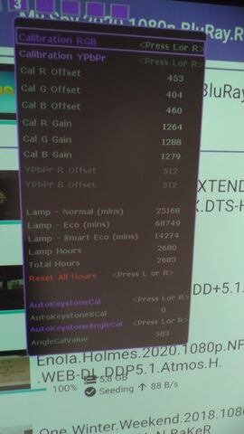

Vhiktor
makkai #50693 üzenetére
A Lamp Hours azt jelenti, hogy óra van az adott lámpában,
A Total Hours meg azt, hogy a projektor mennyit üzemelt már, lámpacserétől függetlenül.Ugye így lehet lebukatatni valakit aki azt állítja, hogy 1500 óra van a lámpában és az az első lámpa benne, de ha a total hours mondjuk mutat 6000 órát, akkor aonnan lehet tudni, hogy a 2. vagy 3. lámpa van már benne.
De mint ahogy látod, service menuből az egész resetelhető

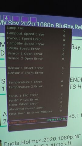

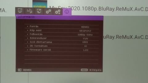

makkai
Vhiktor #50684 üzenetére
Este benéztem a szerviz menübe és lőttem fényképeket. A sima menüről is.
Nem láttam sehol hiba jelzést. Annyit látni csak, hogy 2 db abnormális leállítás volt. Ebből 1 áramszünet miatt volt, a másik pedig amikor a gyakori áramszünetem miatt vettem egy szünetmentes tápot és véletlenül kikapcsoltam amikor még nem végzett a projektor a kikapcsolás fázisban lévő hűtéssel.
De ezek valamikor tavasz környékén voltam még.Ja és a lámpa adatok a 3. menüpontban vannak.

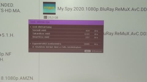

Vhiktor
makkai #50683 üzenetére
Szervízmenu belépés:
Menü gomb megnyom, majd az info panelra kell menni.ű
Ott a következőt kell beütni: fel, le, fel, le, fel, le, OK.
Bal feslő sarokban megjelennék négyzetek bennük számokkal.
Az elsőre rá kell állni, de alapból az van kijelölve, ok gomb és akkor látod bontásban az óraszámokat.
Egyébként itt azt is meg lehet nézni, hogy van e warning vagy bármilyen hiba.Arra viszont figyelj, hogy ne állíts el semmit.
Az a lámpa jó bele.
makkai
Vhiktor #50682 üzenetére
Nem jártam még. Nem tudom hogy lehet belépni.
Smart ecoban nem igazán használtam.
Normál és takarékos módban használom. Kb 2/3 takarékos, 1/3 normál.
Remélem tényleg csak izzó.
Takarítva még nem volt. Ha nem tapasztalok foltokat a vetített képben, akkor otthon is kitakaríthatom a belsejét és a ventillátorokat? Nem levegővel, hanem TFT/LCD tisztító spray-t fújva mikrószálas szemüveg törlő kendőre és azzal törölve? Illetve az izzót is kicserélném Én a modulban.

Vhiktor
makkai #50676 üzenetére
Szervízmenüben jártál már?
Ott szépen kiírja lámpamódonként, hogy hány órát ment és összegzi is.Egyébként ha smart ecoban van akkor számolja az 1 óra üzemidőt ténylegesen 1 órának.
Ha Ecoban van akkor ha jól emlékszem 1.5-nek, normálban pedig 2-nek.
Tehát ha normálban megy 1000 órát a gép, akkor az már 2000 órának számít a lámpa élettartalmát tekintve.Lehet egy lámpacsere megoldaná.

BenQ W2000 projektorom van. Most decemberben lesz 3 éves.
2 napja olyat "csinál", hogy sokkal sötétebb az egész kép. Olyan mintha nem világosodna ki rendesen, mint eddig bekapcsolás után, ahogy bemelegszik. Lámba hibát nem jelez. A lámpa üzemmód változtatáskor (normál, energiatakarékos, smartECO) nem érzékelek változást.
Mostanában takarékoson volt, de mindig változtatgattam a normál és takarékos között. Most egyébként átkapcsoltam normálra.
A lámpa óra értékek nekem homályosak, hogy most mit kell nézni. A menü utolsó fülén (információs) az izzó élettartamára kb. 1800 órát ír, az izzó beállítás menüben pedig a teljes lámpa üzemórára kb. 2900 órát.
Még az eredeti gyári lámpa van benne.
Ez lámpa hiba lehet, vagy elektronikai?
Ha lámpa, akkor tudtok ajánlani helyet és konkrét gyártót, amit érdemes megvenni? Csak izzót vennék, nem komplett lámpa modult. -

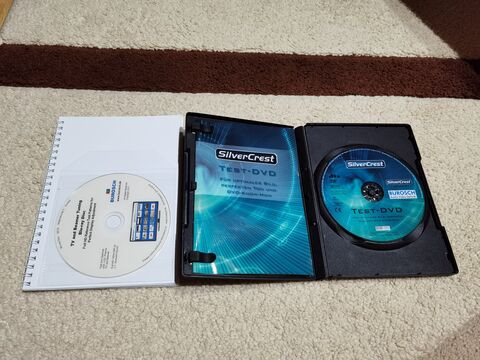

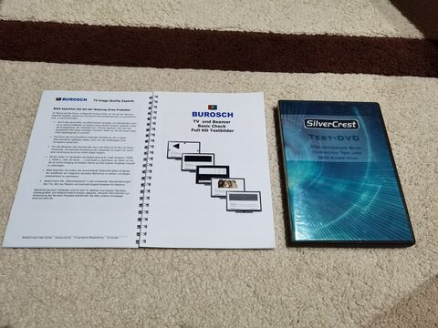

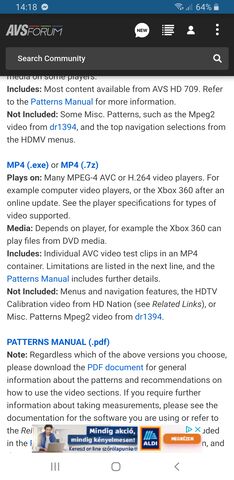

spiky03
Az élesség ellenőrzésére van valami teszt ábra?
Hol találom ilyet? Vagy mivel érdemes tesztelni?Köszönöm
