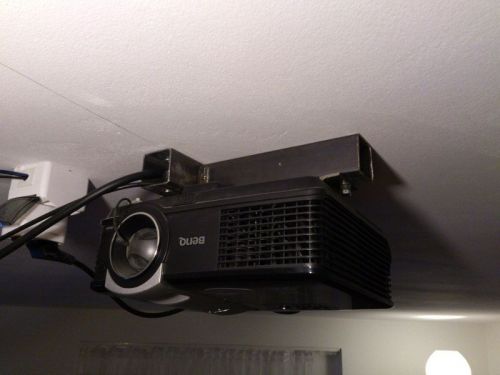

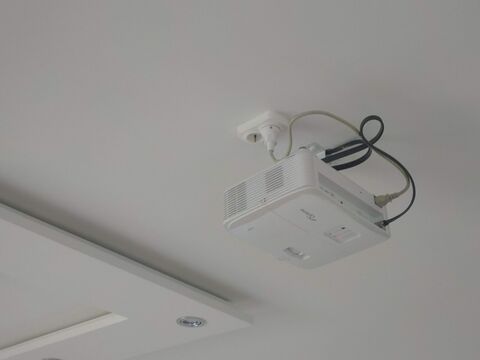

tobias40 #52321 üzenetére
link
Nálam így néz ki.
Én a ház építésénél már rakattam oda egy konnektort, viszont a HDMIt elfelejtettem
Így az egy íróasztali kábel rendező, vagy mi a neve, azt raktam a plafonra.@Dorian
Nálam is egy picit megvan döntve a projektor mert lentebb már nem ment a lenshift.
Szerencsére annyira nem vészes a vásznon. -

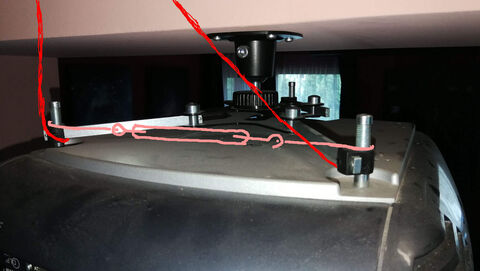

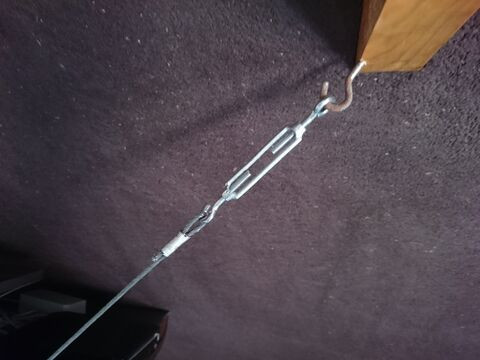

Dorian #52333 üzenetére
Van egy olyan sanda gyanúm, hogy ez a konzol nem lesz végleges.
Addig viszont megteheted azt, hogy mivel amúgy is a hátsó fertályon van a súlypont, a konzol két hátsó karját is külön függeszd fel valamilyen sodronyos-kerítésfeszítős megoldással:
A már bemutatott projektor polcom felfüggesztéseEz egyfelől házilag is viszonylag könnyen kivitelezhető, másfelől ezzel adsz neki egy plusz felfogatást, harmadrészt a feszítővel képes leszel finomhangolni a gép előredőlésének mértékét és nem minden azon az egyetlen imbusz csavaron és annak megtépésén fog múlni. Valami ilyesmire gondoltam:
makkmarce
nekem be van falazva végig, a közeli lámpa vezetéke mellé fűztem be még 1 fázist, és utána csak a mennyezeti lámpától kellett elhúznom a projectorig a 3 drótot. A HDMI kábellel nagyobb szívás volt, mert ott bizony kb 7 méteren keresztül végigvéstem a falat.
Aztán a végén egy duplakonnektort szereltem fel, hátha lesz valami kütyü is, amit fenn be kell majd dugni.
Annyi bajom volt csak, hogy mivel a vasbeton gerendákat és a béléstesteket nem akartam nagyon szétverni, ezért a konnektor nem teljesen süllyesztett. -

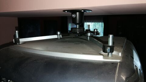

Dorian
Ok, de azért mielőtt kilazítom, valaki biztos fogja tartani alulról a projit
Ezzel inkább az a gond, hogy a proji súlypontja masszívan hátul van, így valami brutálisan szükséges vízszintes állapotban rögzíteni a gömb imbuszát, hogy úgy is maradjon.
(A mennyezeti dűbelek miatt nem aggódom: mielőtt vetítő felkerült, belecsimpaszkodtam amennyire csak bírtam, nagyon masszív.)cinemazealot:
Sztem a gép segge nem teljesen sík, úgyh érdekes lesz ezt vízszintezni.pkaresz:

Dorian #52329 üzenetére
Igen, valószínűleg az imbusz fejű csavarral fogott gömbfej lesz a döntési lehetőség "tengelye".
A gép feneke mennyire sík? Mert legfeljebb azt pl. vonalzóval vagy egy merev vékony léccel meghosszabbítva és a mennyezethez mérve tudnád valamelyest pontosan belőni, hogy melyik irányban vízszintes és melyik irányban igényel még egy kis korrekciót. Tehát ráfekteted a vonalzót a gép fenéklapjára (a konzol karjai alatt) úgy, hogy a vonalzó végei túllógjanak a gépen kétoldalt, és azokat méred a (remélhetőleg vízszintes és sík) mennyezethez. A vonalzó két vége azonos távolságra van a mennyezettől, akkor az a (merőleges) tengely rendben van. Elforgatod a vonalzót 90°-kal és mérsz egy újat. Ha itt is azonosak a távolságok, akkor a gép az erre merőleges tengely mentén is vízben van.
Nem tudom milyen konzol ez, de meglepődnék ha a gömbcsukló olyan hülyén lenne benne hogy nem a terheléssel szemben lehet csak kiemelni, azaz a képen nézve felfelé. Vagyis rádobsz egy mágneses vízmértéket a projektorra, kilazítod a gömbcsukló csavarját, belövöd, majd visszaszorítod. Nem fog az kiesni az állítástól.

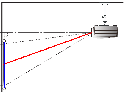

cinemazealot
Dorian #52326 üzenetére
Ne haragudj, de akkor kérésednek megfelelően cáfolok.
Induljunk ki az eredeti felállásból, ahol minden happy volt, épp csak a vászon volt magasabban a kényelmesnél. Ezt Te most lejjebb eresztetted a menetes szárakkal X cm-rel. Ha nem piszkálod a gép lencseeltolását és a konzolt is fixnek tekintjük, akkor ahhoz, hogy a kép ismét pontosan a vászon vetítő felületére érkezzen, a gépet konzolostul szintén pontosan X cm-rel kellene lejjebb ereszteni.
Ezt Te megbolygattad azzal, hogy állítottál a gép lencseeltolásán, így már a vetített képnek nem X cm-es eltolását kell behoznia a gépnek, hanem csak az említett 6-8 cm-t. Ekkor akartad a gépet megdönteni, de ugye többen említették, hogy ez trapéz korrekcióért fog kiáltani, ne csináld!
Tehát ha a konzol dőlésszögén nem változtatsz, akkor bizony ott kell behozni azt a bizonyos 6-8 cm-t, az 1-2 nem lesz elég. Vitee kolléga javasolta még azt, hogy ha lehet, ne csak 6-8 centivel engedd lejjebb a konzolt, hanem lehet az akár 10-12 cm is, mert úgy nem kell a gépben koppra tekerni a lencseeltolást, így a belső mechanikák nem fognak feszülni (ez a hőtágulás miatt is fontos lehet). Az ötlet jó, szerintem is érdemes így tenni.
A gömbfej tekergetését egyébként én nem erőltetném, az nem egy pontosan szabályozható pontja a konzolnak. Ráadásul ha véletlenül túllazítod az azt tartó imbusz fejű csavart, az egész kieshet a helyéről. Ijk kolléga ötlete is támogatandó, miszerint a gépet (esetleg az azt tartó "háromlábú" konzolrészt) ha nem is lánccal, de valamilyen lazább drótpárral érdemes lehet odafogni a mennyezethez (pl. a konzol tartó csavarokhoz, vagy majd a később felszerelendő és már megfelelően rögzített tuskóhoz), hogy ha a konzolt mégis állítgatod, akkor a gép azért másba is kapaszkodjon, ne csak abba, aminek a csavarjait éppen meglazítottad.
Ha megdöntöd a gépet hogy max lencse eltolással a vászon tetejére érjen akkor látni fogod a trapéz alakot, és belövöd a keystone-t. Nem gondolom hogy filmezésnél ekkora szög látható romlást eredményezne. Ha mégis probléma akkor lejjebb engeded. A középső menetes szárra esetleg lehet toldót tenni, bár nem tudom mennyire esik a projektor súlypontjára a felfüggesztés, mert ugye akkor hajlítást is kap.
Egyébként egy ilyen kaliberű gépnél már egy plusz biztonsági láncon is elgondolkoznék egy kampóval, mondjuk én szeretek túlbiztosítani mindent. -

Lehet, hogy ez lesz a megoldás. Viszont (cáfold, ha hülyeséget írok) ha a vetített képet akarom 6-8 centivel lejjebbre, akkor a projektort elég csak 1-2 centivel lejjebb tenni, nem ugyanannyival kell. De most zavarban lettem, ehhez innom kell még kávét
Amúgy gyanús nekem, hogy most nincs vízszintesen a proji, hanem az eleje feljebb van valamivel, az is lehet, hogy csak vízszintbe kéne állítanom. Bár a pontos vízszintezést még fogalmam sincs hogyan csinálom. Elvileg a tartó függőleges részében a gömbcsukló mozgatásával lehet(?), de technikailag nem tudom hogyan fogom megtenni, 3 ember kell hozzá.
- Kell hozzá valami extra hosszú imbusz, hogy ki-be lehessen csavarni és atom erővel rögzíteni vízszintesben
- Valakinek a vízmértéket kell kezelni
Valaki tartsa az egészet alulról, nehogy a padlón kössön ki a cucc -

tobias40 #52323 üzenetére
Majd következő festésnél kivésed. Felraksz egy konzolt neki, elég sok féle gépet tudsz majd a helyére tenni ha váltasz esetleg. Érdemes normális konzolt venni ezért is (pl. 30kg terhelhetőségűt), ha van rá mód a konzol projektor csatlakozása legyen a vászon tetejével egy magasságban, és minden vízszintes irányban mondjuk 50cm helyet szabadon hagyni, hogy nagyobb gép is elférjen.
Ha a mennezeten lesz, s van világítás a plafonon, én onnan venném, ott vinnék neki áramot
s HDMI-t is!
Ha nem ott akkor egy dugaljhoz vezető vezetéket blankolnék meg, spec fúróval tennék az adott helyre egy dugaljat, max ott kellene falat fúrni s vezetéket cserélni. szerintem. -
tobias40
A projektorhoz milyen megoldással viszitek a 220-at?
Mert elég rövid a kábele és a falon kívül vinni a vezeteéket és feltenni egy 220-as dugaljat nem túl szép megoldás! -

Dorian #52317 üzenetére
Ahogy nézem a képet, ha a belső kulcsnyílású imbuszon elkezdenél csavarni, a lábakat ez nem tolná ki? akkor nyernél 1-2 centit, ami a vetített képen gondolom sokkal többet jelentene. Egyébként meg amit cinemazealot mond, egy vastagabb fa hasábot berakni a konzol és a nyílásáthidaló közé, és meg van oldva a baj. Én olyan vastagot vennék, hogy még tudjak bőven játszani a vertikális eltolással, ne legyél a végpontoknál. Lefested feketére, még jól is nézne ki
Nyilván kellenek majd hosszabb csavarok. -
