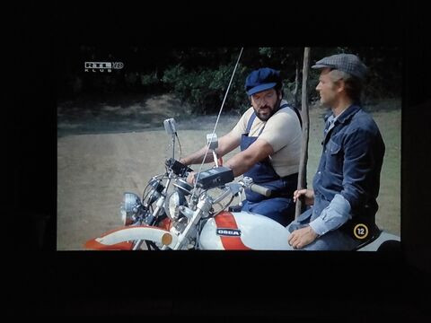

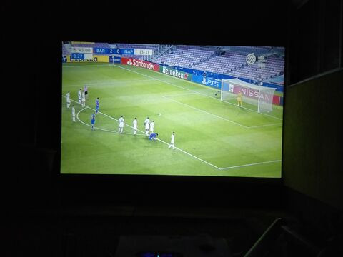

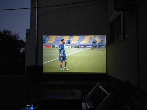

Pár képet megpróbálok feltenni, sokaknak biztosan elrettentésül, de: a fal sárga és érdes és a telefonom kamerája is rajzfilmesen elmos minden élt (OP5), az egyik kép erős szürkületben, a többi már sötétben készült: -
