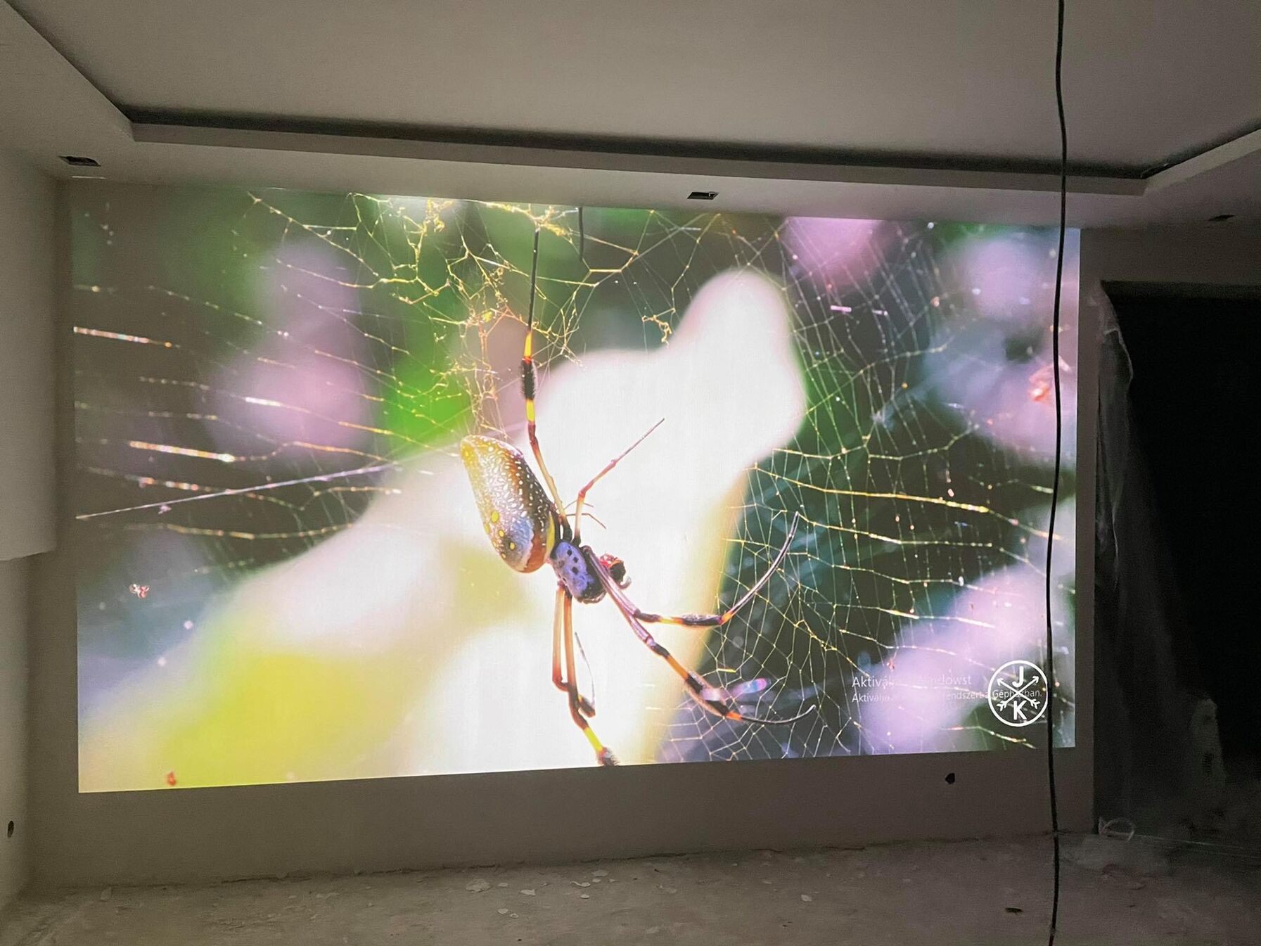

cinemazealot #51868 üzenetére
Fogalmam sincs, vevőtől kaptam a képeket. A topikban van még több. De szerintem egyszerű a válasz. Az ALR a meredeken érkező fények, ahogy megszűri, úgy oda kevesebbet is ver vissza, ezért nincs akkor "fényszennyezés"

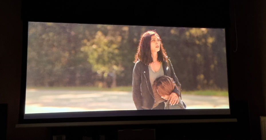

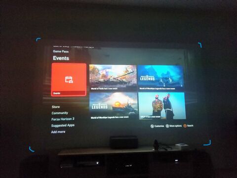

A light bleeding problémával mit lehet kezdeni? gondolom azért olyan, amilyen, mert belépő szint a projectorom. Nem az zavar, hogy visszaverődik a fehér falról, hanem az , hogy -30-as fényerőnél se feketét küld a projector. Mindig látszik a körvonala a teljes fénykilépésnek.
Itt egy gagyi mobilos kép róla, bejelöltem magát a problémát:
Ez persze jóval nagyobb, mint a vetített kép(keystone -5-el használom), még maszkolni is emberes szélességű anyaggal kéne.
sehogy se tűnik el(kivéve nagyon világos jeleneteknél, akkor azért a fehér fal megmutatja, hogy nem kell költeni philips ambielight-ra) , ECO mode-ban -30-as fényerőnél is látszik, és a fura, hogy nem is igazán hat rá, hiába állítom a fényerőt. Gondolom ez is egy gyengesége a belépő szintnek, vagy ez mindenhol van, és ne erőlködjek?
Magára a keretre a legjobb 5letem eddig az, hogy a projectornál maszkolnám(mondjuk 5 cm-rel előtte tennék egy maszkot, úgy is hushbox-ot tervezek, abba beleférne). Akkor biztos, hogy nem látnám többet. -

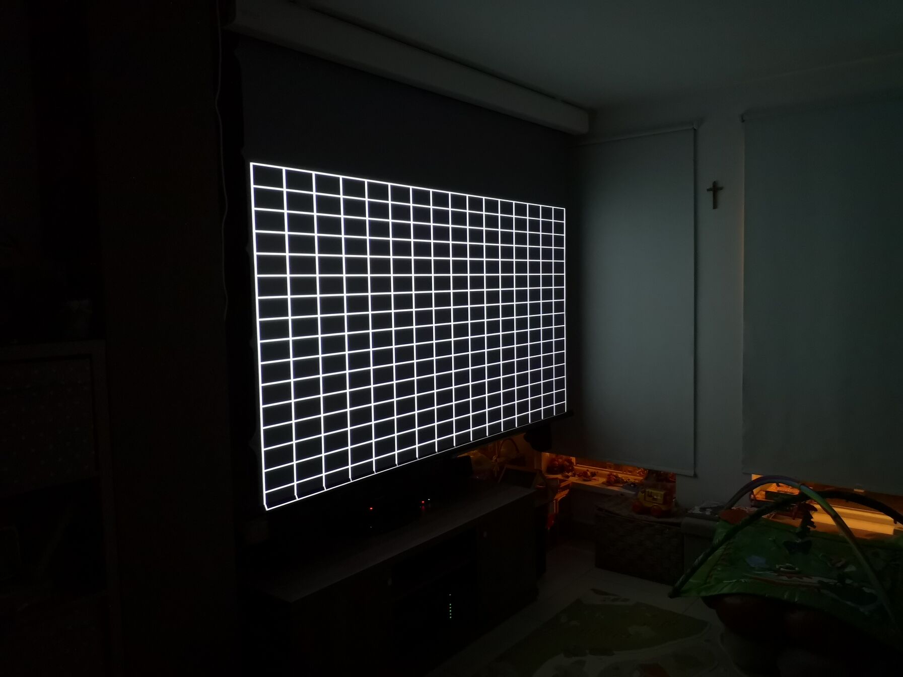

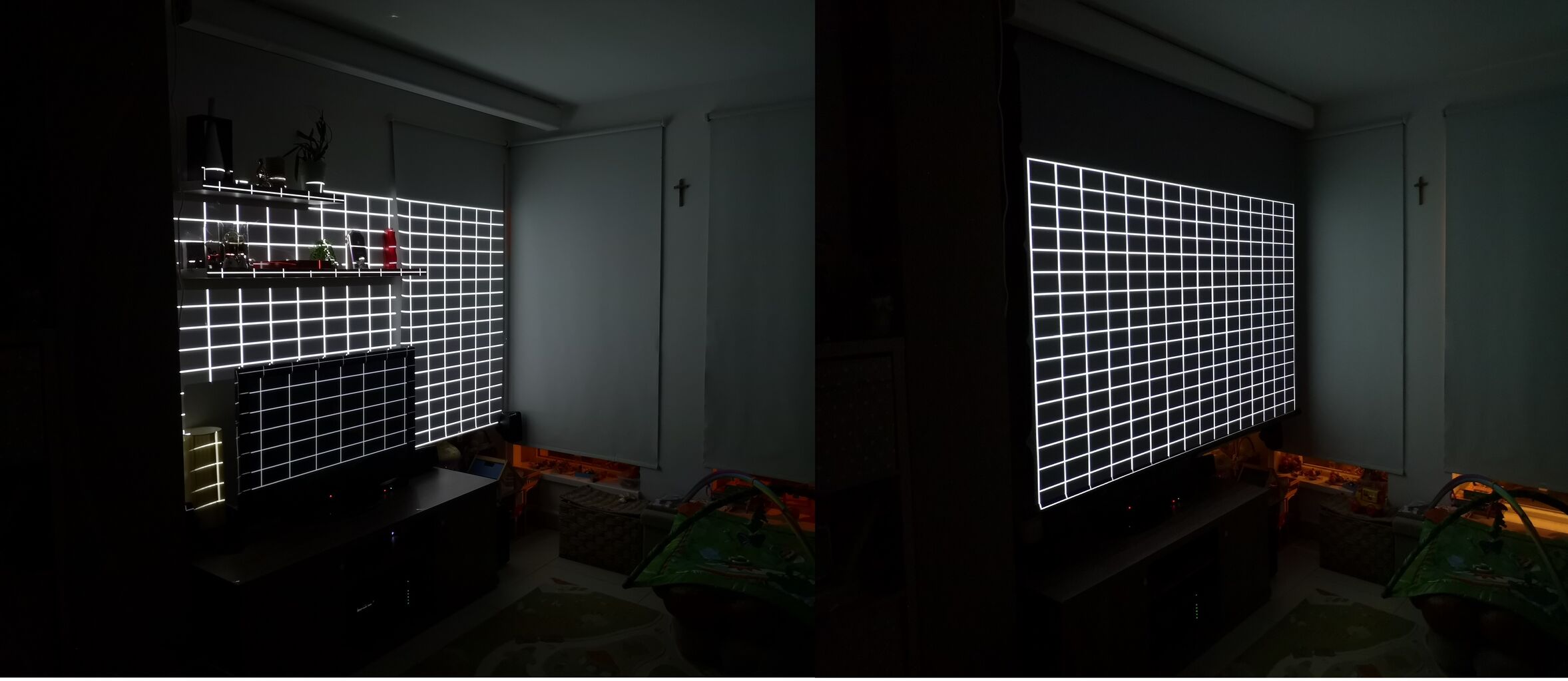

cinemazealot
szepi0808 #51867 üzenetére
A két kép azonos expozíciós beállítások mellett készült? Mert pl. a falon lévő "fényszennyezést" tekintve csak kicsit érzem jobbnak a jobb oldali képet.
Ha a roló mögötti szomszéd helyiségben lévő fényviszonyok változatlanok, akkor a küszöb fényessége alapján esetleg lehet következtetni arra, hogy a baloldali kép mennyivel világosabb.

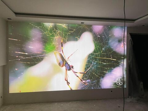

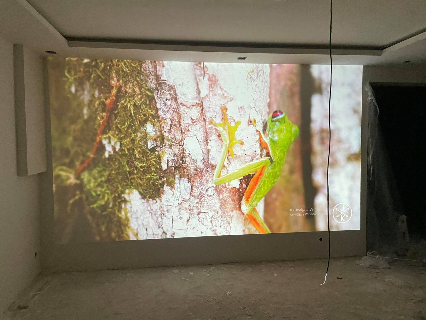

szepi0808
makkmarce #51850 üzenetére
Nem szabad összekeverni a sima szürke vásznat az ALR (Radiance) szürkével.
A sima szürke nem képes másra, csak csökkenteni a fényerőt, amire nem nagyon van szükség, főleg a mozis gépeknél, de már egyre több a manuális íriszes gép, ahol be lehet állítani a megfelelő kimenő fényerőt, ha esetleg sok lenne, de nagyon ritka.
A tikurilla H499 falfesték semmi másra nem képes, csak csökkenteni a fényerőt, kb 0.5 -0.7 gain lehet, így mínusz 50-30%-al. Amennyivel kevesebb fény verődik vissza, annyival "jobbnak" látod a feketét és a falakról visszaérkező is kevesebb. Sajnos a falfestékek élesség és színvisszaadása is sokat ront a végeredményen, ezért sokkal jobb választás egy kifejezetten erre a célra fejlesztett vetítővászon.
Azzal legyen mindenki tisztában, hogy a kínai vásznak olcsóért, csak sima festett pvc felületet tartalmaz nem minőségi anyagot! Csodák nincsenek.
Az ALR vásznak kényszer megoldás arra, hogy aki nem tud és nem akar sötétíteni, de viszont nagy vetített képet szeretne nézni és a moziszobákon kívül is van élet. Tehát sokan nappaliban élvezik a képet, hangot, így neki jó megoldás az ALR vászon, ami arra, hivatott, hogy a meredeken érkező fényeket kizárja és a néző felé verje vissza a projektor által vetített képet.
Persze nincs ingyen ebéd, ennek is vannak negatív hatásai. A meglátásom szerint a legjobb felület a 0.8gain ALR, mert itt a legkevesebb a mellékhatása az irányítottságnak. Ami pluszban erősített, tehát 1.0 gain feletti ALR ott ennek függvényében nő a csillogás és a hotspot és az oldalsó betekintési szög miatti invertálás.
De, ha nincs más választás, tehát nincsenek megfelelő vetítési körülmények a legjobb az ALR felület használata és abból is a 0.8 gain. Itt már csak egy fontos dolgot kell figyelembe venni, hogy legyen elegendő fényerő a vetítő gépnek.
