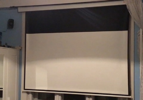

A korábbi vásznam egyébként egy 4:3-as Elite Screens 80" (a fenti képen láthatod is felcsévélve), de kétoldalt az is elkezdett pöndörödni, mint a Tiéd.

Milyen vásznat használsz most ami nem hullámosodik?

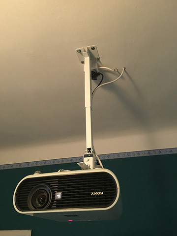

Akkor marad az optikai zoomos projektor keresgélése.
cinemazealot
Öööö... fúrással és konzol áthelyezéssel, esetleg egy optikai tengellyel párhuzamos sín konzolra szerelésével (közelítéshez/távolításhoz).
Gondold végig: ha a projektor csak egyféle fénytölcsért képes lőni és a pozíció és a vetített kép helye (vászon) helye adott, akkor mi mást tudnál állítani?
Oké, attól most eltekintek, hogy szoftveresen is csökkentheted az érdemi képtartalom méretét, így ha eredetileg nagyobb a vászonnál a vetített képed, elvesztve a pixeleid egy jó részét "rá tudsz zoom-olni" a vászon érdemi területére. De ez így elég gány megoldás.

Ívelt kijelző ficsőr.
Sajnos ez gyárilag ilyen. Sötétben nem látszik ennyire.

Sziasztok. Van egy régi Sony projektorom (optikai zoom van benne) ami a plafonról lóg le, kb 3,5 méterre van a vászontól ami 180x140 cm-es. A vászonhoz lett az állvány igazítva és felfúrva a plafonra. Szeretnék venni egy LED-es projektort amit a helyére tennék fel. Amit kinéztem abban nincs optikai zoom. Be lehet állítan úgy is a képmeretet rajta, hogy nem lógjon túl a vásznon a kép? A tartót nem szeretném máshová felfúrni. Vagy vegyek olyat ami optikai zoomos? Köszönöm.

Most hétvégén használtuk a projectort először és említettem, hogy írok véleményt.
Mivel szakmailag 0 vagyok ebben a témában, ezért csaj azt tudom mondani, hogy beszarás jó
A mittomén hányszáz éves Benq projectorunk után hatalmas ugrás. Őszintén szólva sokkal kevesebbet vártam.
Úgyhogy köszönöm azoknak, akik ezt a típust ajánlották (Epson EB-W04), és a sok hasznos hsz-t is. Bátran ajánlom én is ezek után!
