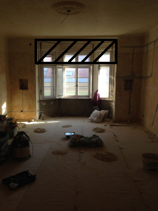

A`rpi
DuDieHUN #25889 üzenetére
Lehet ugyan ormótlanul mutatna, de akkor én úgy tenném fel mintha függöny tartó lenne, (valamennyit ezzel is lehetne nyerni) tennék rá egy lécet, és arra rögzíteném középre a vásznat.
