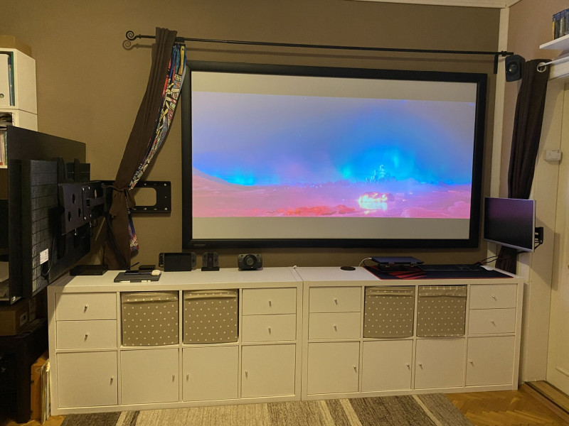

Nálam kb a vászon felső 2/3-ánál, vagy 3/4-énél van, de még van benne függőleges tartalék. A vízszintesem viszont elfogyott, és ez miatt a képem szélei életlenek, enyhén torzítanak.
Azt nem tudom, hogy ha a vászon felső kereténél lenne, akkor is elég lenne e. De pont a fentebb említett torzítás miatt, én nem javaslom a maxra kitekerést.szerk:
Viszont, van benne trapézkorrekció. Ez ugyan szintén nem javasolt, de jobb, mintha maxon lenne az offseted. Ezen manuális offset van, két kis csavarható bizgentyűvel, ami ha végállásba ér, extrém módon torzítja a képet, ami minden irányba csavarodik. (Ahogyan az áttételek végállásba érnek) Nehéz ezt így elmagyarázni, de ha nincs más mód, én inkább azt javasolnám, hogy a függőlegest max 90%-ig told el, a maximumhoz képest, a többit előre döntéssel és trapézzal korrigáld.
Ezzel a módszerrel biztosan megoldható, de ugye kompromisszumos. -

Nálam is ez a terv, csak mivel nekem "kikapcsolt" állapotban nem függőleges a vászon, kicsit bonyolultabb a helyzet.
