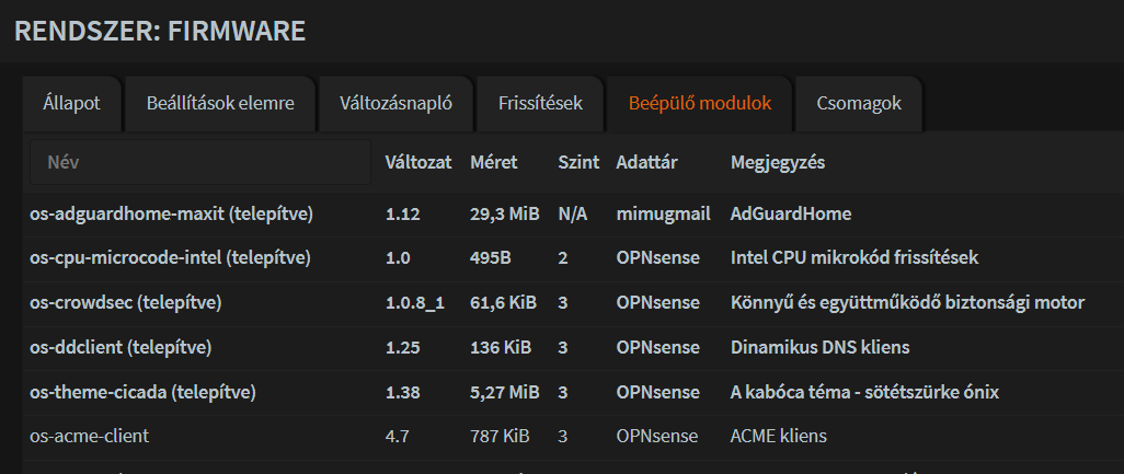

kiderült, hogy az Adgurad Home-nál volt a hiba, az inital setup-nál a DNS server is listening on-nál csak az OPNsense címét adtam meg, ahelyett, hogy az All Interfaces-t választottam volna. Vagyis egyáltalán nem látott ki a netre, amit azért tartottam furcsának, mert a vpn-es torrent meg simán működött.
Végül az Adguard config yaml-ban hozzá kellett adnom a vlan címét is.

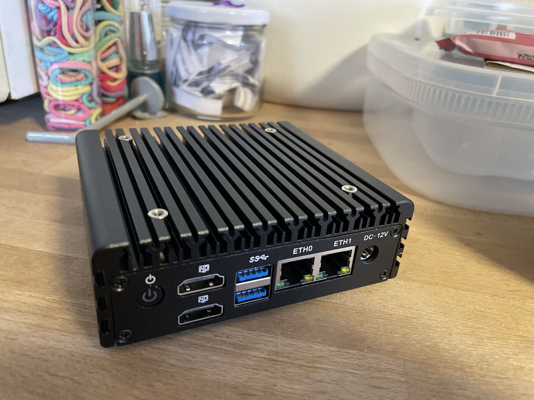

Ma megjött a kütyü. Belepakoltam a RAM / NVME-t, egy gyors bekapcsra jutotta.
A kibontás alapján derült ki, hogy alapból van benne / rajta (a ház részeként) venti.
Bekapcsoláskor elindul, BIOS-ban automata módban van.
A nyúzás egy kicsit későbbi feladat lesz.
Masszív kis darabnak tűnik, bízom benne beüzemelés után is maradunk ezen az állásponton. -
Működjön minden, a lehető legegyszerűbb módon
-na ez nálam is előjött párszor. Van internet, kieg telepít, nincs net. Van net, restart, nincs net...
dnsmasq nem fut, hiba üzi meg nincs.
Visszaraktam a hiányzó csomagokat, de kifelé névfeloldás megint nem volt, elengedtem. Arra jó lehet, ha van egy fix HW és rádobod a kész firmware-t, de homelabba kuka. Nagyon fura, h elvileg linux, de a csomagkezelője mi a rákot csinál, h az autoremove nem néz függőségeket? Mindegy. De elég szégyen, h ezt vki így kiadja a kezéből.
