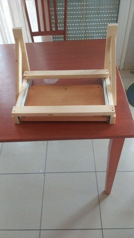

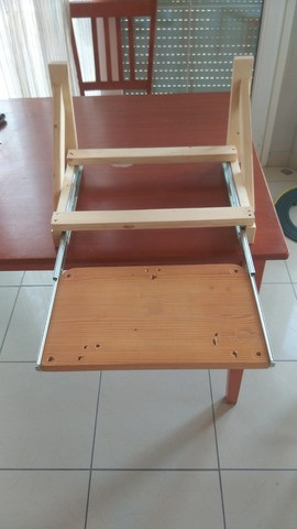

Hali
bementem egy bútorkellékeshez megnevezése fióksín. Volt kb 50 féle sín készleten. Megmondtam, hogy 70cm-es kinyúlást akarok holtjátékmentesen.Megnéztünk pár darabot ennek kiakasztható a füle és csapágyazott. Ami durva hogy a 2 db sín került 700 Ft-ba
. mondom mennyi nem véletlen 7000 Ft ? Nem 700 FT a 2 db. Na mondom nem kezdek sín gyártásba.
Vettem 56X28-as tető lécet 4 métert az volt 600 ft. Meg csavart. Lecsiszoltam kb 3 óra alatt elkészült. Egész volt durván 2000 FT.
Már csak az a gondom, hogy a gipszkarton a fal. És könnyűszerkezetes a ház. Kell még keresztbe egy darab fa mert el kell találnom a gipszkarton mögötti fa oszlopot. 40 cm-es kiosztásokban van.
Simán 4 db gipszkarton tiplire nem akarom felrakni hátha lerántom egy rossz mozdulattal.
