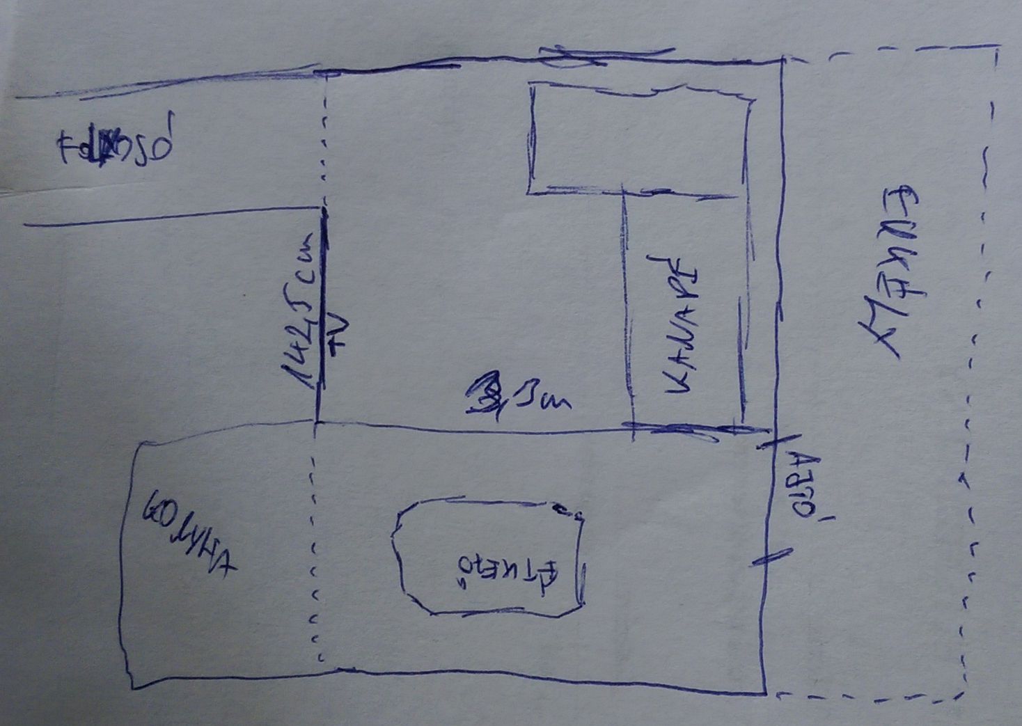

Az a baj, hogy itt se egyszerű a helyzet..
Bocsi a "csodálatos" rajzért.
Na most a sok bonyodalom miatt max a tv helyett lehetne vászon..oda max motoros lehetne..
Elvileg akár lehet nagyobb is..persze a vetítési távolság is befolyásol..Próbáltuk a jobboldali falra, viszont sajna a kanapé nem fér el..azt meg tuti nem fogja cserélni.
Ha az étkező helyére kerülne a kanapé, akkor az étkező kerülne a mostani kanapé helyére, ami meg azért gond, mert egyrészt zavaró lenne a látásban másrészt a székek magassága is 90 cm..
Így maradna azon a falon, ahol a tv van, viszont annak a szélessége csak 142cm, tehát esetleg egy 90" körüli vászon mehetne motorosan, viszont akkor kétoldalt kilógna.
Ráadásul kisült, hogy a tv is kellene, mert olykor reggeltől estik csak úgy zörög a háttérben, arra meg a proji ugye nem éppen jó..A kérdés, hogy mennyire gáz, ha túllóg kétoldalt?
