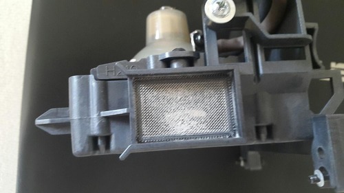

devil-k #29510 üzenetére
Ezt egy HW65-ös tulaj küldte. Elmondása szerint extra poros lakásban lakik, városban földszinten és 650 óránál így néz ki a lámpa szűrője. Egy HW55-ös lámpát már megpirított így 1300 óránál (hűtés korlátozottsága miatt kiégett) ezért most időben megnézte és kitakarította.
Tehát azt ajánlom mindenkinek, aki nappaliban mozizik, hogy filtert tisztítani 500 óránként és a lámpára is rá lehet nézni. Ez az intervallumot ki lehet tolni annak, aki nem poros szobában használja 1000 órára, de ekkor érdemes megcsinálni az ellenőrzést. -
