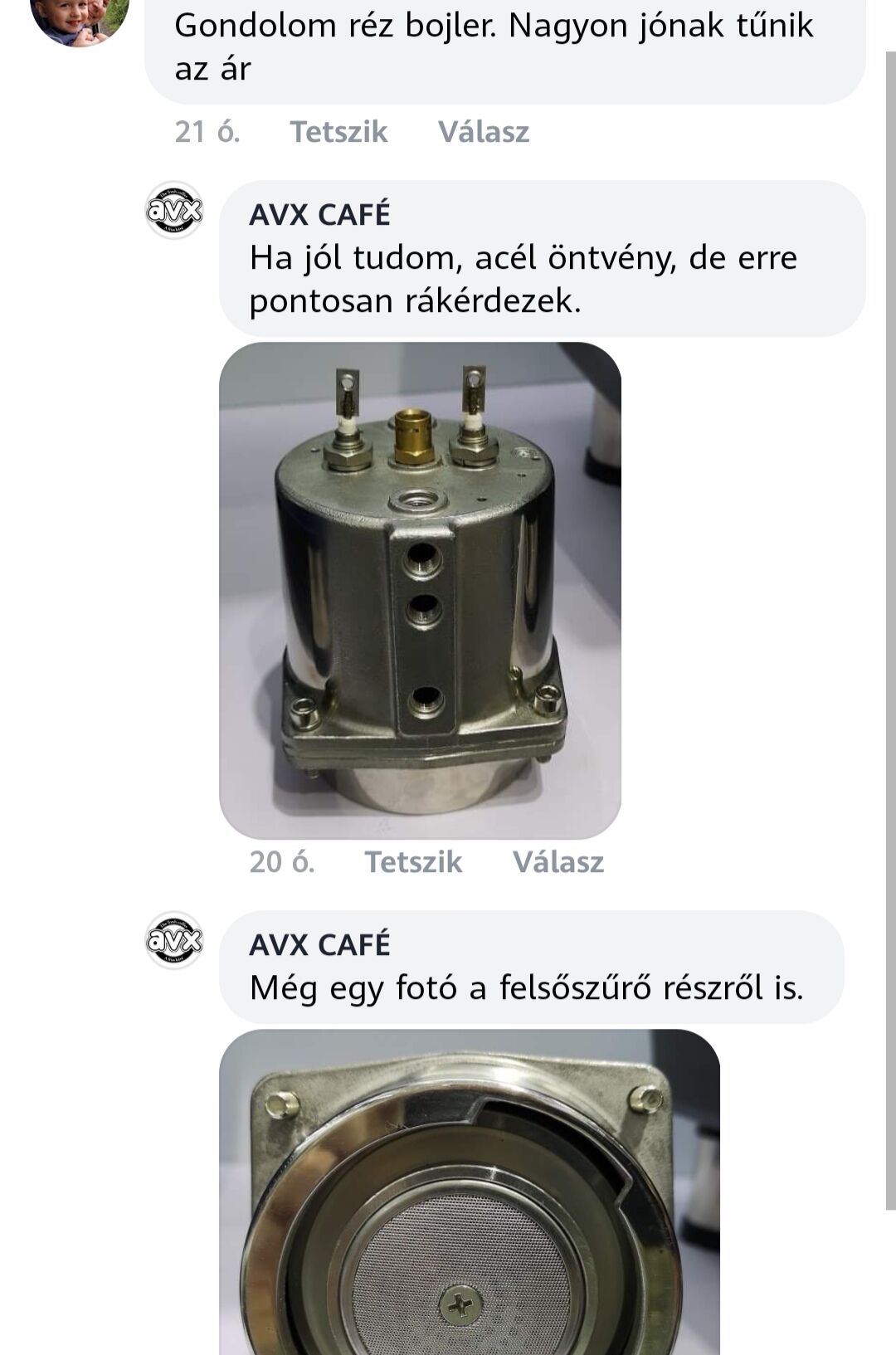

Brandelt gép kínából, saját igény szerinti alkatrészekből.
Érjen ide, lássuk meg, aztán elválik. Kérdés hogy kiadsz-e érte 150et, miközben hasonló tudást lehet kihozni a jól bevált Silviából.

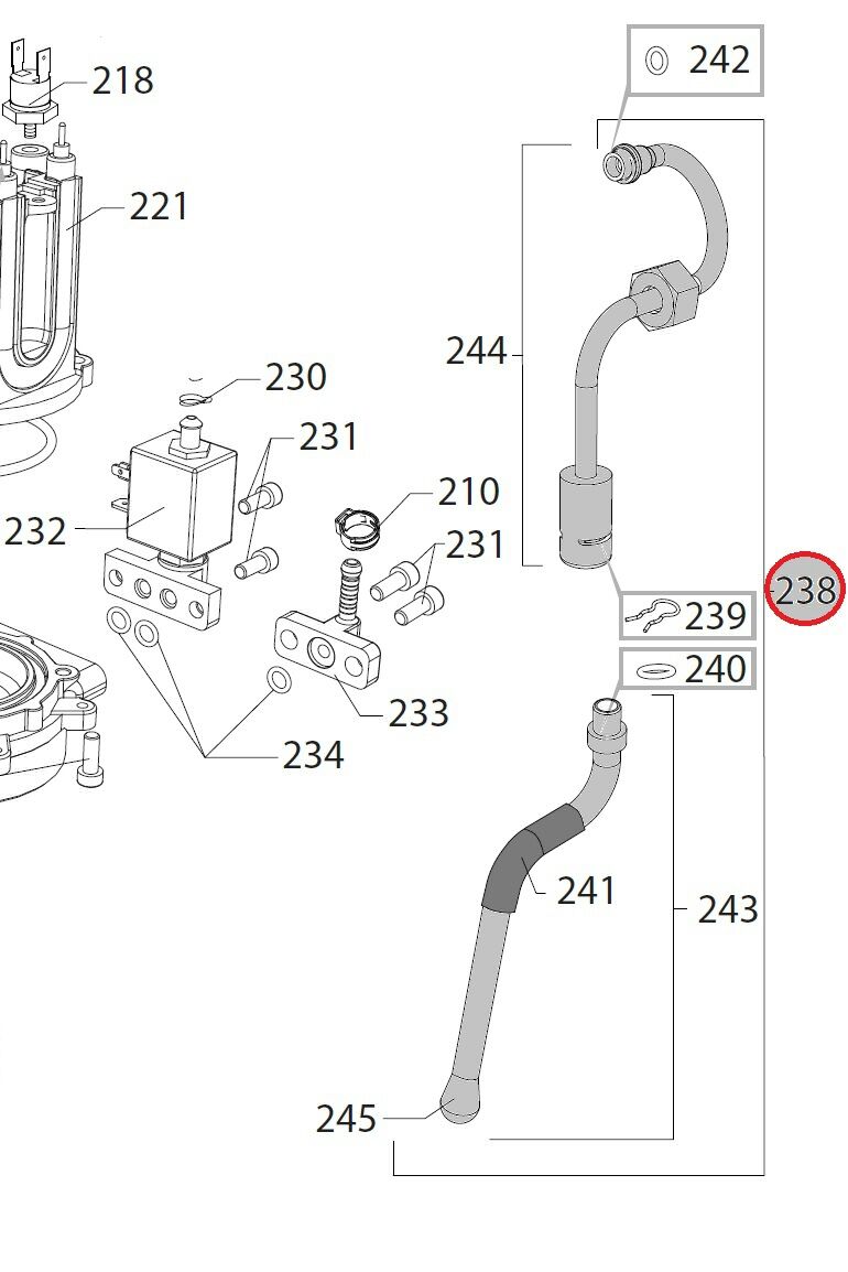

Gondoltam megérdeklődöm a cady-nél, hogy az új gc gőzcsöve elérhető e és ha igen akkor mennyi az annyi. Mert tetszik és kicseréltem volna a Silvia v2 gőzcsövét erre.
Hát kicsit meglepő választ kaptam.Kompletten árusítják a 238-as szettet. majdnem 65 ezerért
Csepptálca 13k.
Ezek fényében marad a Silvia gőzcsöve.

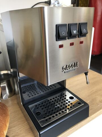

Urak, mielőtt meghirdetném, hátha innen valaki vinné:
2019-es GC, bemutató darab volt Németo.-ban, apró szépséghibákkal, garancia nélkül. Kávét még nem látott.
Bontatlan tartozékokkal, dobozában ( ami össze-vissza van ragasztgatva ), többek közt magyar nyelvű használati útmutatóval.
Szépséghibák:
- bakapcsoló gomb alatt minimális karcok
- a gép hátulján ( csak ott ) pöttyök
Ára fix 95.000.- Ft itt a fórumon.
További képek: [link] -

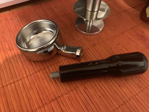

Nem tudjátok hol tudnék venni GC-hez nyitott szűrőtartót, menetes csatlakozású kar nélkül? Folyamatosan a naked kart használom a Renekával, viszont gondoltam lecserélném a gyári műanyag kart egy Tadamm féle karra.
Csak ehhez kéne egy új szűrőtartó, mert a gyáriról nem lehet levarázsolni a műanyag kart, úgy oda van ragasztva.
Expolygon oldalán nem találtam ilyet. Máshol esetleg? -
