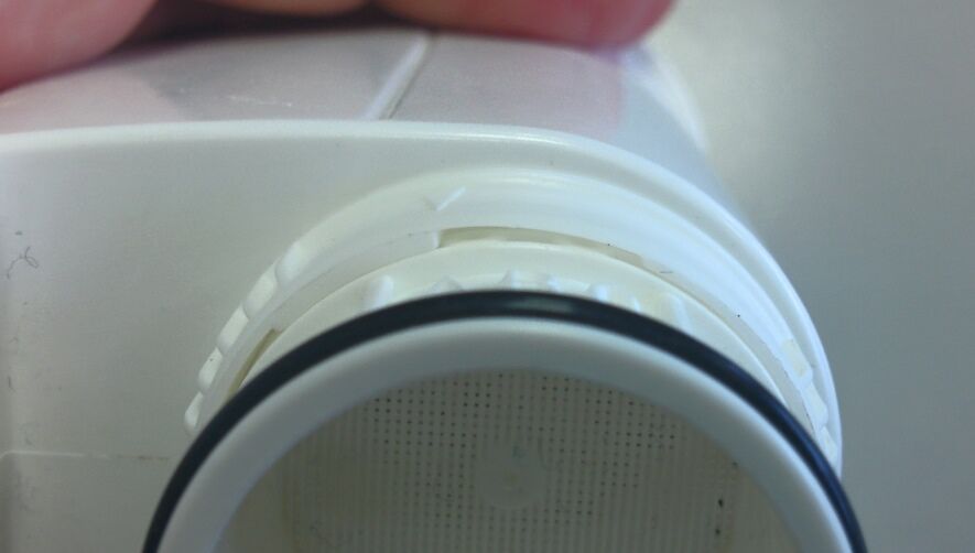

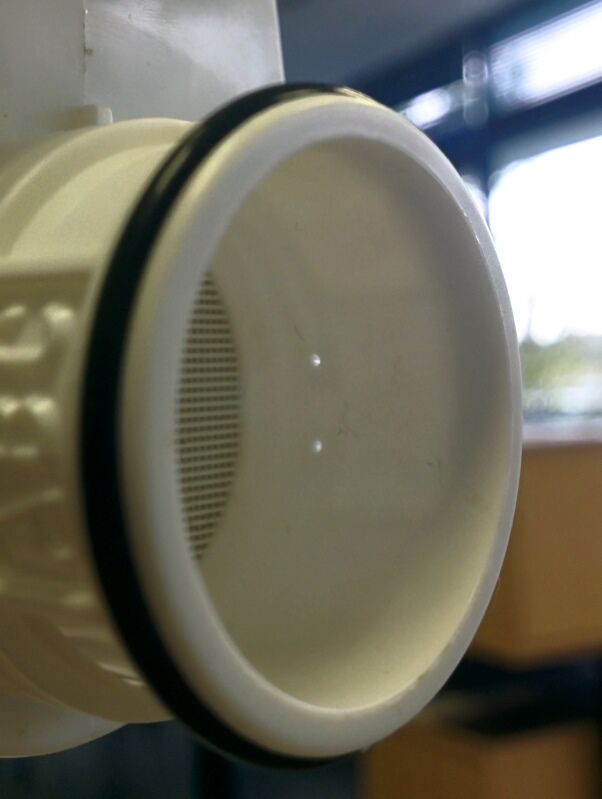

#82981
Nem hagyott nyugodni, így szétszedtem egy régit.
Röviden: a gyűrű egy vastagabb része eltakarja vagy szabaddá teszi azt a két apró megkerülőfuratot (1-et vagy kettőt, állástól függően), ami fölött az elmúlt években simán átsiklottam. A gyűrű alá a vékonyításnál simán be tud menni a tartályból a szűretlen víz, és a megkerülő furaton át hozzákeveredik a szűrt vízhez. Nem tudom, hogy mekkora lehet a normál esetben a szűrőn átáramló víz mennyisége, és ugyanakkora szívóhatásnál mennyi szűretlen víz keveredik így hozzá, mindenesetre a két furat kb. 0,4-0,5 mm átmérőjű lehet.
1; 2; 3; 4 -

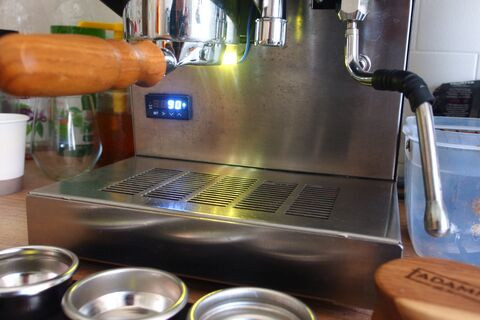

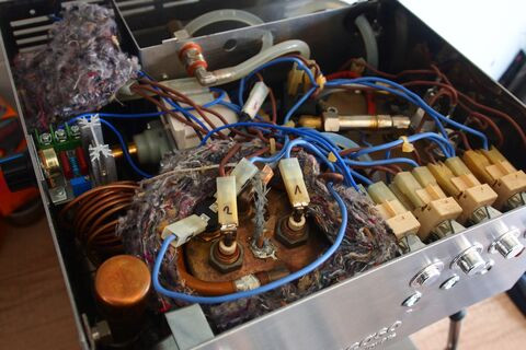

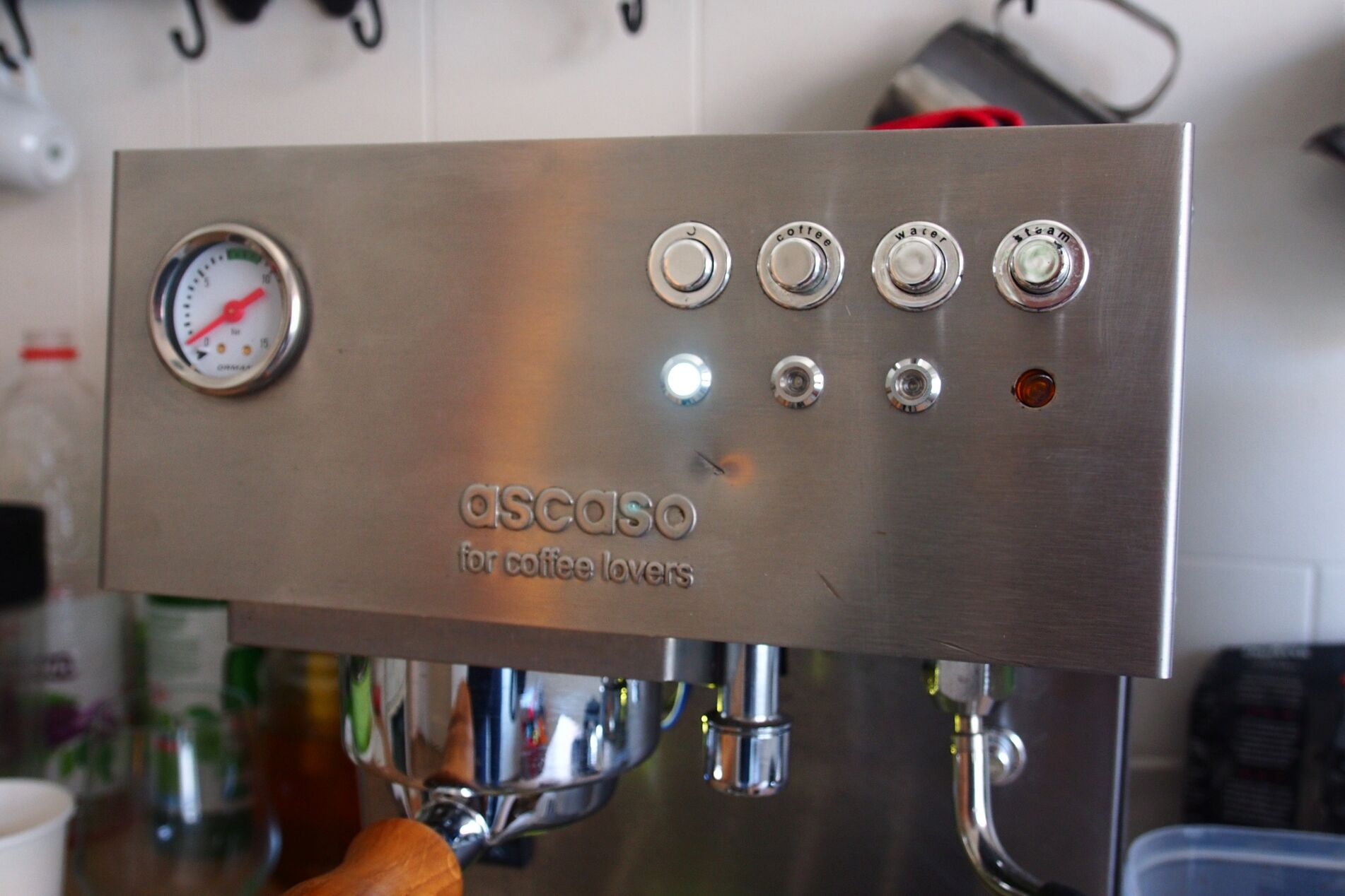

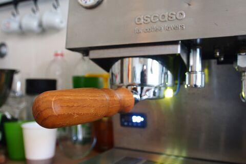

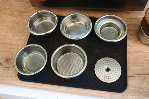

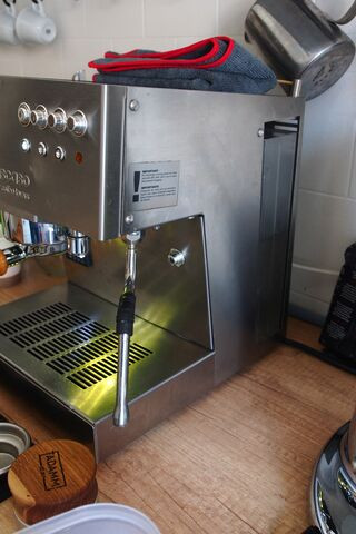

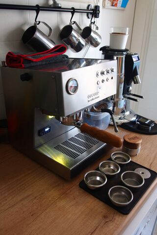

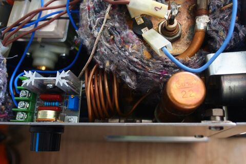

Ascaso Duo Prof DualBoiler masinám eladóvá vált.
Ki van maxolva, amennyire kisgép lehet: XMT7100 pid, k hőelem, ami a víztérben mér, rézcső, tágulási tartály,nyomásmérő, nyomásszabályzás, szűkitők. Friss benne a pumpa (halkabb fehér ulka), ipari az opv, a gyári gőzkar iparira cserélve. BWT patronnal volt használva, s rendeszeresen vízkőtelenítve.Standard 3 decis faema kázan + thermoblokk a végtelen gőznek, illetve forróvíz vételi lehetőség.
Esztétikailag egységes, de sajnos az elején van két mély sérülés, nekiüthettek valamit. A napokban elpukkant egy visszajelző LED, helyettesítve lett egy nem hozzá illővel ideiglenesen, de úton van már a csere, ez is jár hozzá nyilván.Tartozékok:
-Naked kar tölgyfa nyéllel, vagy igyén esetén fekete műanyaggal.
-Vakszűrő
-7gr LM stílusú szimpla szűrő
-16gr mikroperforált dupla szűrő
-21gr mikroperforált tripla szűrő
-18-20gr IMS Superfine Kosár
-IMS felsőszűrőAlku szándéka nélkül érkezők jutalma egy 16gr Reneka kosár!
Ára: 170e forint
