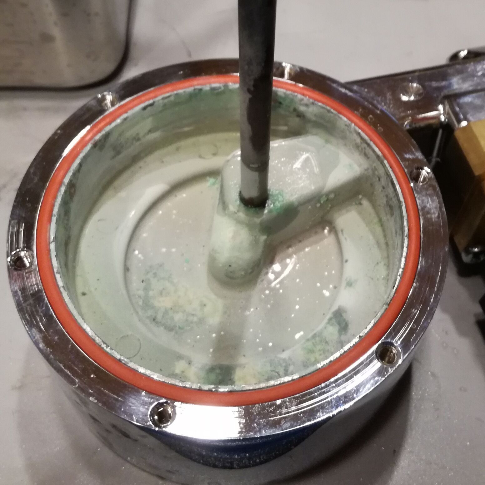

Közben pedig a nagy Mg patronra a BWT és a La Marzocco is azt mondja, hogy nem szabad LM géphez használni... (és elég sokan használják)
fragola.6035
SoundON #85890 üzenetére
Még kissé gúnyosan mosolygott is, hogy kávévíznek a nagy Mg patron való. Aztán mondtam, hogy háztartási géphez mégse vehet az ember ipari patront, erre háztartási géphez a vízlágyító gyantás zacskót ajánlotta.
Hogy most mi az igaz, én nem tudom.
Nekem van egy originál csomag bwt kancsóm patronokkal. Szívesen tesztelném, hogy korrodál-e tőle az alu, réz vagy nikkel, de nem tudom, hogy hogyan csináljam. -
SoundON
fragola.6035 #85886 üzenetére
Félre ne érts, én nem kételkedem abban amit írsz, meg nem téged győzködlek, csak azt veszem észre hogy ez "watergate" üggyé kezd duzzadni!!!
Én a bejárathoz közelebb a ruhatárnál lévő BWT standon beszéltem vagy fél órát az amúgy nagyon segítőkész szemüveges sráccal. Ez a srác nekem is azt mondta hogy az ott lévő víz csak ivásra való, mégis nagy gallonokba csapolták azt a vizet a ByBeans-es srácok a Dalla Corte Mina-ba.
Most akkor mi van? Mi mire való? Miért hirdetik magukat kávés rendezvényeken? Miért nem írják le hogy melyik termékük mit csinál a vízzel és mi mire való? Miért mondanak a kollégák össze vissza mindenfélét? Miért van a kancsó patron csomagolásán egy gőzölgő csésze és miért írják rá hogy a kávé ás tea íze jobb lesz tőle ha csak ivásra való ez a víz?
A weboldalukon ez a 2017es írás van fent, aminek a vége igazán izgalmas:
"Petró Vera, a BWT Hungária értékesítési igazgatója arra hívja fel a figyelmet, hogy otthonunk típusától és épületgépészeti lehetőségeitől függően különböző típusú berendezéseket használhatunk a víz lágyítására, szűrésére: „Az ivóvíz utótisztítása vagy víz lágyítására, szűrésére többféle eszközzel történhet. Léteznek olyan beépített berendezések, amelyek közvetlenül a vízvezetékhez csatlakoztatva látják el a feladatukat, de ezek társasházakban nem mindig alkalmazhatók. Lakásokban a mosogatópult alá integrált, vagy a fürdőszobai csap alá beszerelt vízszűrő, illetve vízlágyító készülék jelenthetik az ideális megoldást. A legkézenfekvőbb, bárki számára kivitelezhető megoldás pedig a vízszűrő kancsó, amely többféle űrtartalommal és színben kapható. A kancsó semlegesíti a kellemetlen ízeket, szagokat, valamint eltávolítja a klórt és az esetlegesen előforduló nehézfémeket (pl. ólom, réz) a csapvízből, ezáltal különösen finom, tisztított víz kerül a poharunkba. Az innovatív magnézium-formulás (Magnesium Mineralizer) szűrőbetétnek köszönhetően értékes magnézium keveredik a szűrt vízhez, amely ideális kávé- és teakészítéshez, mert hozzájárulhat az ízek kiteljesedéséhez. Ezen kívül a vízszűrő kancsó lágyítja is a vizet, így nem kell aggódnunk, hogy vízkő rakódik le a vízforralóban vagy a kávégépben.”
Hogy bizonyos kávék íze néha valóban jobb volt nekem ezzel mint más vizekkel azt továbbra is tartom, de hogy ennél a cégnél valami nagyon bűzlik az is biztos! -

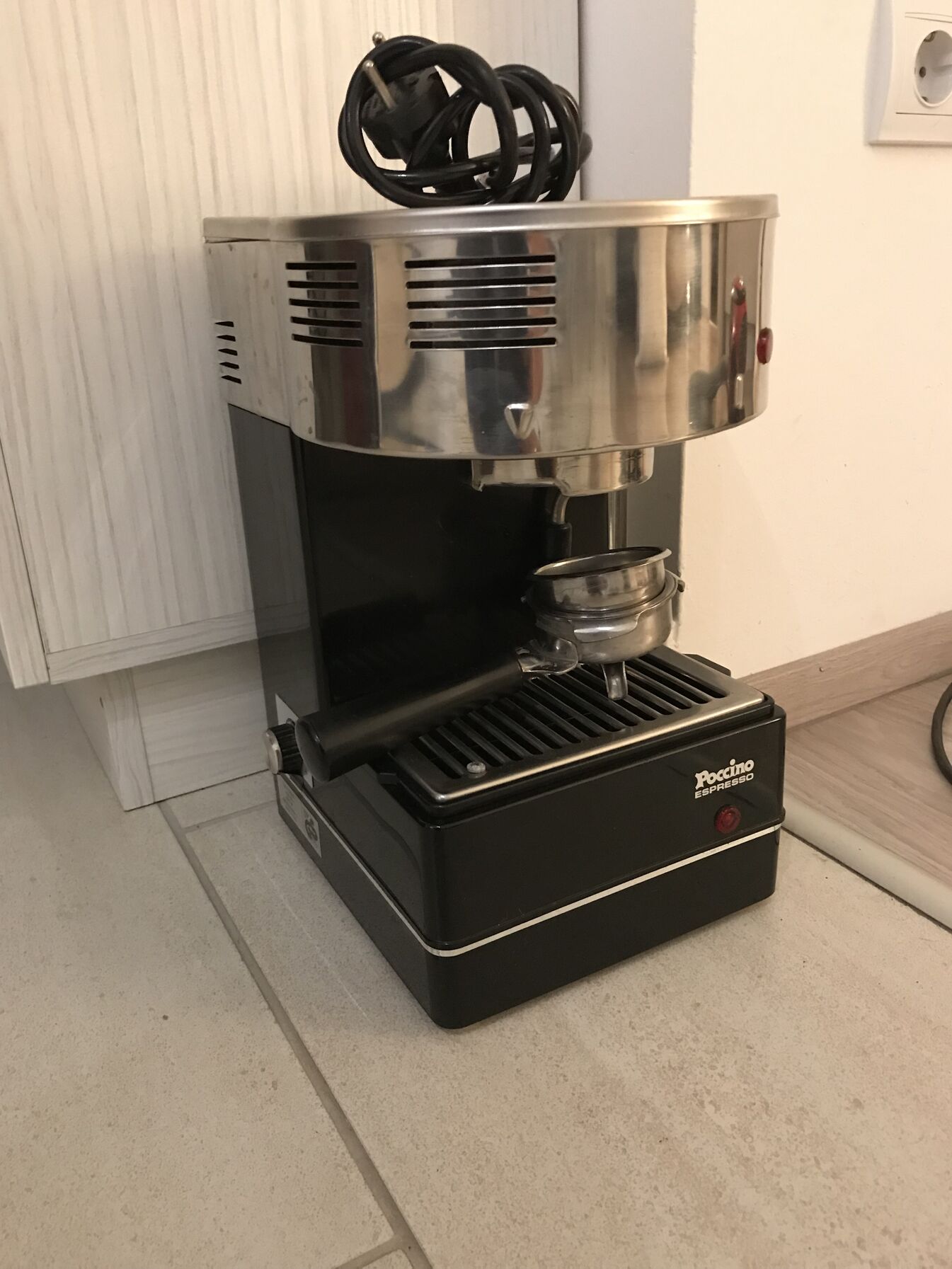

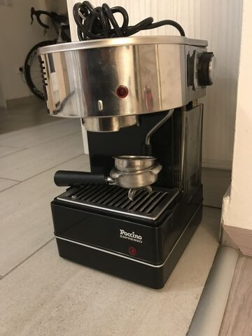

Van nálam egy thermoblokkos kis Poccino gép. Ugyanaz belül mint a régi kis quick millek. Szabàlyozható pumpa, gőzölni is tud, illetve forro vizet adni. Az üveg tartály hibátlan. Nagyon hamar üzemkész. Valahol a pumpa környékén szivárog néha a víz mert áll alatta, és ilyenkor neha leveri a biztit. Ha valakinek van kedve kicsit barkàcsolni vele, megkerdezem a tulajt mennyiért valna meg tőle így.

Nekem ezt a kulcsmondatot nem modta ki de azt igen hogy sem a kancso sem a patron nem ad allando viz minoseget es hogy a BWT semmit nem garantal csak azt hogy finomabb vele a kave
2017ben meg mast mondtak!!!
https://www.bwt.hu/hu/BWT/sajtoszoba/sajtokozlemenyek/Lapok/otthoni-kave-keszites-alapjai.aspx -

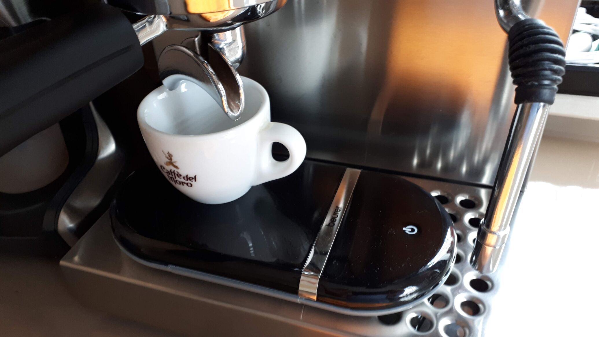

Nekem a Beurer KS36 vált be. Gyorsan reagál (a legtöbb pár gramm lemaradásban van általában), 2000g-ig mér (rá lehet tenni a kart, vagy akár egy öblösebb cappus csészét is), és nem túl nagy.

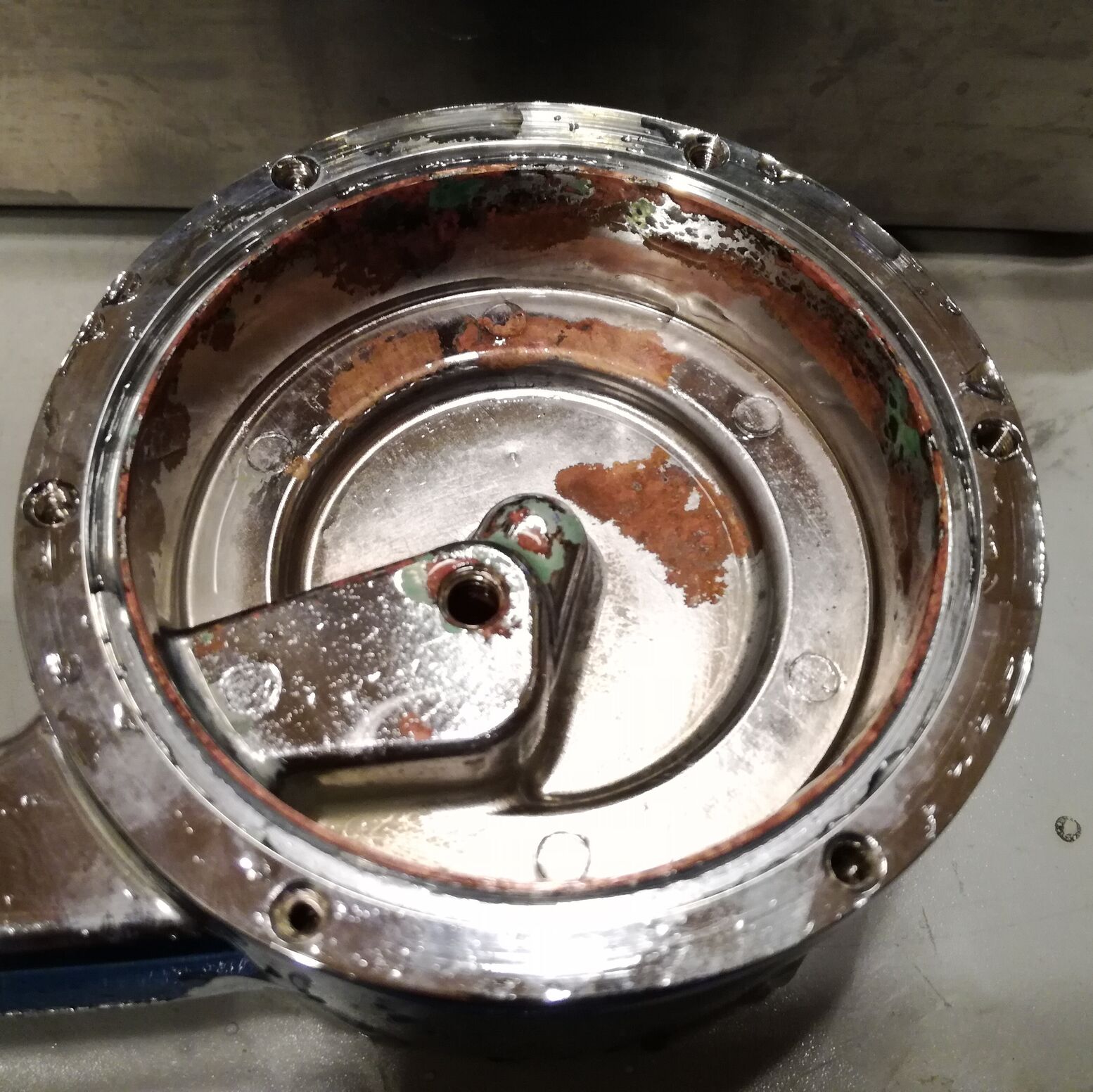

Én egy évig használtam Oscarral, mikor fragolához került egy szervizre a gép, makulátlan volt a kazán.

Szerintem itt a Lelit által használt, kazán minőségével lesz a gond. És a Nordával használt gép is így nézne ki! sz.zs gondolom a Gaggia Classic-nál amit kancsóval használtak nem tapasztaltad a kazánon ezt a fajta korrodálást ?

Igen, ma válaszoltak:
Azt írták, hogy szűrőpatronjaikat a kávéfőzőkkel való használatra szánják és eddig nem fordult elő hasonló jellegű panasz.
A kép megtekintése után javasolják, hogy mindenképpen forduljak ezzel az észrevétellel a kávéfőző gyártójához - mivel nem tudhatják, mely anyagokat és főleg, milyen minőségben használják pontosan a kávéfőző ezen részén.
Vannak anyagok, melyek hajlamosabbak a korrózióra, ilyen a réz, de a megfelelő, homogén nikkelezés megoldja a védelmet, és nem lehet probléma.....írták udvarias hangvételű válaszukban..@mdav88-nak igencsak igaza lehet...

Ha jól látom, akkor a Lelitek esnek áldozatul a vízszűrő kancsóknak? Egyik január, másik szeptember?

Ezt ne vedd a BWT kommunikációjának, csupán csak az van, hogy a párom ott dolgozik és megemlítette nekem, hogy valaki írt nekik ezzel kapcsolatosan. Tovább küldték az “ügyet” Ausztriába kivizsgálásra az anyacéghez. Meg fogod kapni a választ gondolom, amint lesz rá válasz.
Csabszin
sz.zs. #85796 üzenetére
Meglepődtem, hogy a BWT normális reakció helyett mással és nem velem kommunikál.
A lényeg: kérdést tettem fel a belinkelt Lelit korróziója miatt, mivel én is használom a szűrőjüket; ugye ez em panasz, nincs is mire.
Vajon, akivel az eset megtörtént végére járt-e a problémának, mer arról is jó lenne tudni...?
A BWT egyébként a kávéitalhoz kimondottan ajánlja a kancsós szűrőt, de azt nem mondja, hogy csak a kávéba tegyük a vizet, a kávégépbe ne. -
