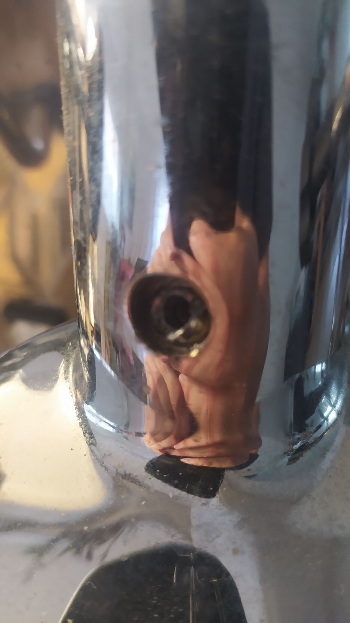

Szeretném szétszedni és kitakarítani a Fiorenzato Bricoletta-m kazánját.
Ugye annak nem lehet annyira szétszedni, mint a fragola által mutatott gaggia kazánt.
Hogyan lehet rendesen kitakarítani illetve megnézni, hogy egyáltalán belenézni, milyen állapotban is van?
Elképzelhető, hogy a 3/8"-os kis furatokon be lehet látni és ki lehet takarítani?
Ez ugye rézből van. Lehet egyáltalán citromsavazni?Illetve néztem róla robbantott ábrát és ezen csak kétféle tömítés szerepel. Az 1-es sorszámú a fűtőszálhoz és a 8-as 3 másik helyre.
Elképzelhető, hogy csak ennyi benne a cserélhető tömítés?Köszönöm a segítségeteket!
