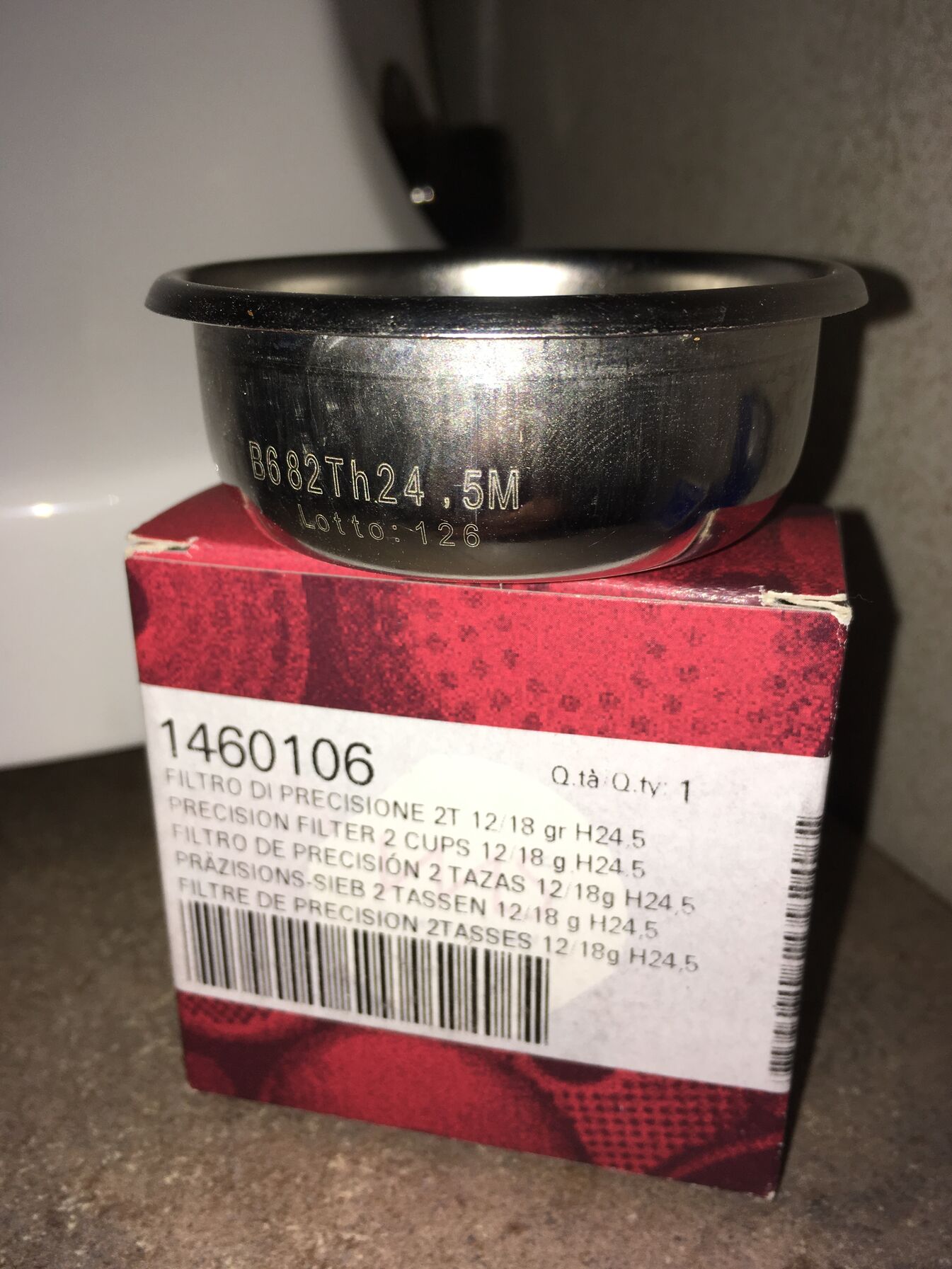

Mindkét kosár 18gr-os?
Nálam a VST 15, és az aluból érkező vízzel is inkább (bár a víztrítő réz) az édes felé mozdul vele, ha gyorsabb, ha lassabb a lefolyás.
Az IMS-el szebb a lefolyás, de ízben más.Ez a tapasztalat mondjuk most sokat nem segít neked a rézbojler dilemmában.
Lehet, hogy az új réznek kell egy kis "edzés" bejáratás, patina, ásványi lerakódás, hogy megérjen a feladatára
