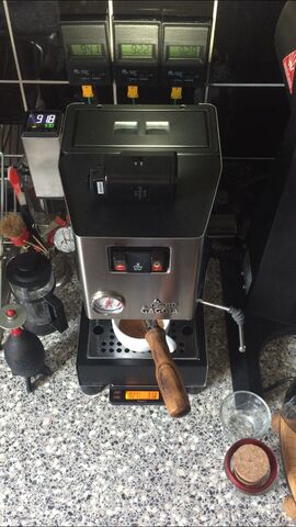

sz.zs.
#85340
A kép alatt ott van a sorrend
1. a bojler zsákfuratában, a pidet vezérlő hőelem mellett, hogy a pidet visszacsekkoljam
2. a vízterítő és a felsőszűrő között, amiből a valós kifolyó víz hőfok látszik
3. a pogi tetejébe fúródó hőelem meg az extrakciós hőfokot mutatja
Első körben ezekkel a TM902-es műszerekkel használom, mert jelenleg ezek vannak otthon.
Később majd lecserélem 1db 4input-os K műszerre, vagy Kávékalmár készülő Smart Espresso Profiler hőmérőjére. Bár egyesével használva jók ezek a TM902-esek, de sajnos a kínai gyárban nem sikerült azonos hőfokra kalibrálni őket így van egy kis szórásuk, néha 0,5-1,5 hőfok is, ami ebben a setup-ban nem szerencsés.sz.zs: A csapolás végére valóban leesik a bojler zsákfuratában a hőfok egy kicsit, mert levettem a bojlerre tekert hőszigetelő filc borítást, mert több gépnél (GC, GS3, Decent) is azt tapasztaltam, hogy csapolás közben a kifolyó hőmérséklet 0,5-2,5 fokot emelkedik egy csapolás alatt. Talán azért mert a bojlerben mindig magasabb a hőmérséklet mint amit el szeretnénk érni kifolyónak, ami a csapolás elején a hidegebb 75-85C fok körüli vízterítő miatt még jó is, de később, amikor már a vízterítő felmelegedett, akkor már nem jó hogy magasabb a bojler vízhőfoka. Szerintem a csapolás felétől már jobb ha kicsit vissza hül a bojlerbe érkező hidegebb rézcsöves víztől, hogy stabilabb legyen a tényleges kifolyó víz.
Szerintem azt érdemes nézni hogy a PID-en beállított cél hőmérséklet 93C és a jobb szélső TM902 (pogiban) mért hőmérséklet a negyedik másodperctől már 0,3C szórással szintén 93C.
Amúgy itt látható a teljes folyamat:
[link] -

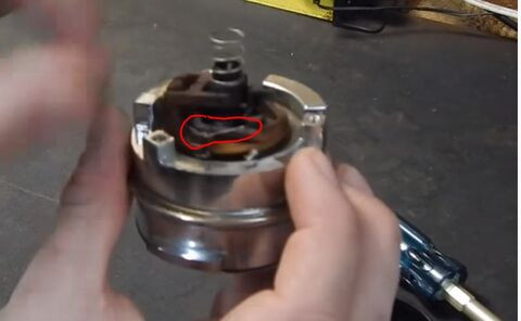

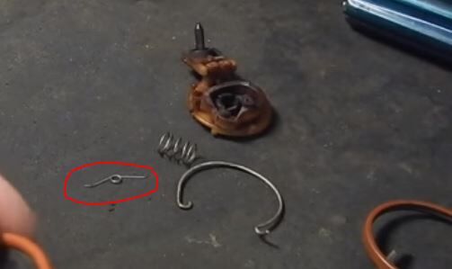

Clemi
Van egy Gaggia Viva Prestige gépem, aminek a nyomásfokozó karjából elhagytam egy rugót. A képen bekarikáztam ,de a videón is jól látszik kb 1:30-tól. Tudna valaki segíteni, hogy ilyen rugót honnan lehet beszerezni?

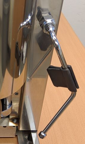

stereofan
#85309
Ha lemérnéd azt megköszönném
Hazamegyek én is méricskélek
Habár a spinel csöve az "jobbos" vagy legalább is elég furán görbül, lehet csöbörből vödörbe kerülnék ha balos gépre raknám (ha egyáltalán rá megy) ...
de a közeljövőben kapok személyes "oktatást" ..s a jelenlegi csővel
stereofan
Antonio
#85308
ok, látom már.
ez a csavaros rögzítés nagyon hasonló a spinel gép hajlított gőzcsövének, rögzítéséhez, talán passzona is a gépedre, az ára sem húzós szerintem.
nem jársz esetleg Veszprémben, rá tudnánk próbálni (a spinel magasabb gép)
vagy levegyem és mérjek? -
stereofan
Antonio
#85304
szerintem a kivehető "alsó" szűrőt, a kifolyó csövet, illetve amibe rögzítve van, érdemes évente legalább egyszer kiszerelni és úgy zsíroldózni, ez nem igényel nagy szerelési munkálatokat.
érdemes ránézni néha az alsó szűrő aljára, meg arra ami az alatt van.
ha öblítesz "csapolás" után akkor tovább tisztább marad.
neked melyik gőzcsővel van szerelve? a sima hegyes végűvel,
vagy a védőgumis műanyag végűvel?itt lenne külön gőzcső, meg alkatrészek nagy választékban

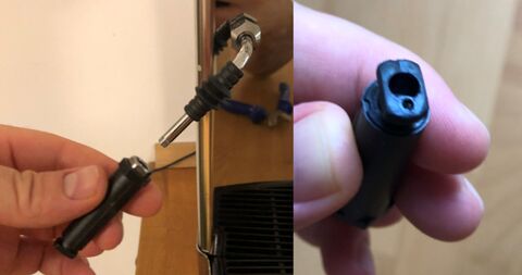

#84825
Hi
La piccola Sara Vapore
Anno írtam a gyártónak hogy van e opcionális lehetőség hagyományos fém gőz cső beszerzésére ..Legvégül a magyar képviselet válaszolt ... (nincs és a jelenlegivel is jól működik a tapasztalataik szerint) de nem is ezért írok most hanem ezért szó szerint idézek a levelezésből
"... Természetesen lágy vízzel szükséges használni, elkerülendő a felesleges javításokat és karbantartásokat. Otthoni használat esetén legalább hetente, irodai vagy vendéglátós felhasználás esetén naponta szükséges zsíroldóval történő tisztítás. ..."
ez nem túlzás?
Hiszen épp arról beszéltünk hogy pod nál szinte fölösleges zsíróldózni (mert nincs miért) max 1x-2x évente a megnyugvás miatt ...
szerintetek?
