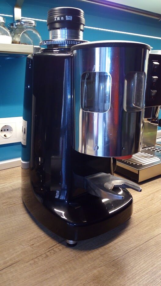

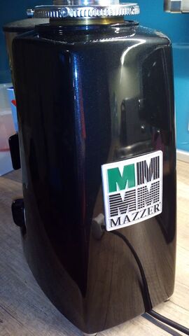

itthon gc van mazzerrel, nem várok tőle csodát, csak iható kávét, amit a melóban a Magnifica+paloma kombó nem ad

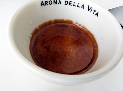

Roastopus etióp lefolyás
Ennyire mondjuk nem szoktam elnyújtani a lefolyást, egy fél osztással durvábbra kell állítani, de így is b@szott finom lett

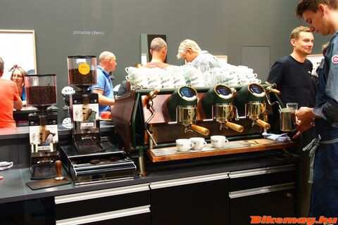

Múlt héten az Eurobike-on jártam, és nagyon örültem annak amit ott láttam-találtam kávés szempontból. A legtöbb normális cégnek kardinális kérdés volt a jó kávé kínálása a standon. Újságíróként pedig korlátlanul állt rendelkezésre mindig-mindenhol-mindenkörülményekközött. Némi koffein túladagolás felléphetett
Aki kíváncsi ezen élményeimre egyelőre megtekintheti a kávés témában készült képeimet, aztán a Bikemag hasábjain hamarosan lesz belőle valami szószedet:

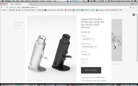

mondjuk árban picit odébb van ez már. A 600$ kvázi foglalót kicsit erősnek érzem.
The total price of Lagom P64 will be $1475 for Standard Burrs, and $1585 for SSP Red Speed Burrs.Van nekik egy kúpos is 90-es fordulatszámmal, hogy a kézi őrlőket utánozza.
Én a Niche hosszútávú tapasztalataira lennék kíváncsi. de ahhoz még ugye várni kell nem keveset.
