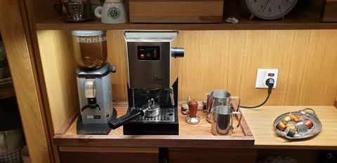

Meglett a Gaggia classic gép. Eddig ugye baby twin volt. Valószínűleg beleszoktam a jóba, főleg a gőzölés terén, mivel a dupla kazán miatt az több gőzt adott és egyenletesen. Ez az elején brutál sokat aztán szinte alig. Meg hát ugye várni kell rá, aztán kazánt visszatölteni vízzel - nagy gőzfelhő közepedte... Nem is tudok vele olyan szép habot csinálni, pedig átraktam a babyről a gőzőlfejet.
Külsőre nekem szebb ez a gép, a vizet pedig könnyebb megtölteni így polcba helyezve mint az előzőn.
Lehet előbb utóbb lecserélem valami dupla kazánosra ismét, mert csak tejjel iszom a kávét és a rosszul gőzőlt tej elrontja az egészet
Kávét amúgy jól főz. -

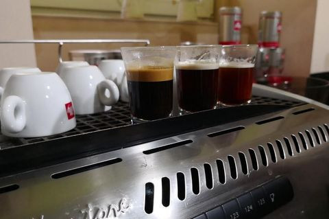

Eszpresszó(dupla) nálam 19g/41g/35 mp. (időben +-2 másodperc még belefér, azon túl lefolyó...)

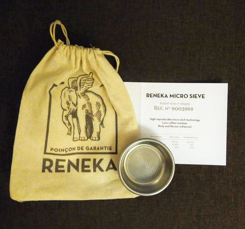

qvik: Reneka milyen?

Nem egészen értem ezt az 1:2 arány dolgot. Amikor nálam eléri ezt, még bőven nem szőkül a lefolyás.
Én 9 g-ból készítem a szimplát és 15 g-ból a duplát. Ennyi fér a kosarakba. Az 1:2 arány szerint a dupla kosárral kéne szimplát készítenem, de az egy kőkemény dupla ristretto. Szoktam is csinálni. bár én 40 ml-nél kapcsolom le. -
