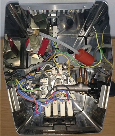

Egy szóval nem vitattam azt, hogy Te nem értenél a kávéfőzőkhöz, kávéfőzéshez. Egyetlen mondatommal sem szándékoztalak megsérteni, direkt nem is írtam le a nevedet, és nem is a magam fényezésére írtam ezt a hozzászólást, hogy milyen jófej vagyok, hogy visszavettem gépet ( amit tényleg csak miattad tettem meg!).
Csupán csak kíváncsi voltam mások véleményére is, hogy én reagálom túl a dolgokat, vagy valóban igazam van?!
Sajnálom, hogy ennek a történetnek Te ittad meg a levét, én szerettem volna beszélni a főnököddel, azt mondtad hiába, hajthatatlan...
A kapcsoló árán, a 8.000.- Ft-on kívüli 7.000.- Ft-ot nem az akkori “duguláselhárító” 15 perces takarításra, hanem a most következőre mertem elkérni, mert azért valljuk meg őszintén, szerintem aki vigyáz a gépére, nem tölt bele csapvizet. A jó múltkorában pont Fragola tett fel képet arról, hogy mihez vezet a nem megfelelő víz használata, hogy nézett ki pár hét használat után a víztér abban a gépben amit csapvízzel használtak. Ezért most nekem eladás előtt szét kell szednem a gépet, ki kell takarítanom és új tömítésekkel összerakni.
Egyébként átküldtem Neked a képet akkor arról, hogy mit találtam a gépben, nem én szórtam bele a kávé szemeket vagy a koszt vagy ki tudja mi volt az, hidd el.
Azt is megkérdem, ha furcsa hangja lett a gépnek akkor, amikor én visszavittem ( ez aug. 29.-én volt ) , akkor miért nem szóltál rögtön? Miért most vágtad a fejemhez?
Hidd el, én is segíteni akartam, minél olcsóbban kihozni ezt az egészet, mert gondoltam,?hogy Neked kell fizetni a javítást. A múlt héten egy komplett napom azzal ment el, hogy kapcsoló után kajtattam.... de most már tök mindegy, tényleg nem akartam senkit megbántani, sajnálom hogy így zárult ez az egész. Azt hogy a főnöködnek meg mit üzenek, azt inkább most ide nem írom le… -

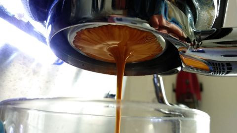

Megvettem ma az Eureka Specialita őrlőt.
Tapasztalatok:
Húztam 4 dupla kávét, melyből az első kettő mondhatni besült,mert csak 12 mp körül kezdett csepegni, szóval túl finom volt gyárilag ehhez a kávéhoz.
Egy frissen bontott, két hetes brazil kávéval teszteltem.
A 3. húzás már rendben volt, gyönyörűen, telten csepegett és pont úgy,ahogy már régóta vártam a lefolyást, olyan legyen,mint amikor a csokoládé meg van olvadva és úgy nyúlik.
Crema rendben volt, szép magas és tartós.
4. húzásra mindent hagytam a változatlanul, mindössze kipróbáltam a ma vásárolt naked szűrőtartót.
Persze jól körbebástyáztam a gépet,mert kb 40 centire van a frissen festett fehér fal, nem szeretném ha minden csupa kávé lenne, hiszen még sosem használtam a naked-et,de mivel gyönyörű lassú és sima lefolyás volt az előző,így bíztam benne hogy minden rendben lesz.
Így is volt, 6-7 mp körül elkezdett a lefolyás és gyönyörűen szinte egyből össze is állt és végig egyenletesen folyt a kávé.
3-4 nagyon apró csepp volt a gép falán,de azt hiszem ennyi simán belefér.Amit szemmel láthatóan tapasztalok az új őrlővel, legyen az naked vagy a sima kétkifolyós szűrőtartó, az pedig a következő: általában 16 grammot,max 17-et teszek az IMS szűrőbe, ez most sem volt másként, viszont láthatóan sokkal jobban megdagadt a pogácsa,mint eddig.
Meg is lepődtem,mert eddig is volt nyilván valamennyi dagadás, de túlzottan nem. Most viszont egészen megemelkedett a pogácsa, egyik esetben a csavar nyoma is látszódott középen,miután levettem.
16 grammal töltöttem meg és tamperelés után lényegesen kevesebb kávé látszódott benne,mint a régi őrlővel. Ez ha jól sejtem arra utal, hogy finomabb az őrlemény, jobban lehet tamperelni és ezáltal nem lesz olyan magas. a felső része.
És ahogy írtam ezzel szemben hogy tamperelés után láthatóan lejjebb volt a magassága, a lefolyás után hatalmasra dagadt.
Szívesen vennék minden véleményt, hogy ez mitől van? Ha jól gondolom akkor ez a jó,de szeretném tudni a miértjét is, tanuljunk belőle. -
