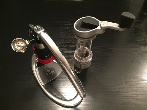

Én maximálisan elégedett vagyok ezzel Flair+LidoET szettel,
ami 1-2 kávéból többet kihozott mint az űrGC+MazzerSJE páros. Az biztos hogy ez a Lido ET sokkal finomabban hangolható mint a Mazzer SJE gyárikéses és szerintem szebb őrleményt is ad.
Még bőven van mit tesztelnem, de az is lehet hogy a konyhapulton hagyom az újoncokat

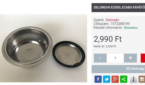

Milyen daráló, milyen tömörítő? Hidd el egyik sem mindegy.
A Delonghikról ne legyen illúziód, gárilag nyomásfokozósak. Az ottjoni espresso készítés inkább sport/hobbi mint mezei kávézás. Sok mindennek kell találnia, hogy finom legyen a végeredmény.
Olvasd el az összefoglalót ha gondolod, úgy tűnik sötétben tapogatózol. -

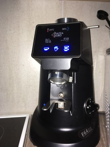

Felmerült bennem hogy megválnék a Fio f64 evomtól. Ha esetleg így alakul, érdekel itt valakit? (Fekete színű, dobozában, bontatlan hopper)új kora óta nálam van, 8hónapos, kb 8kg kávé ment át rajta.

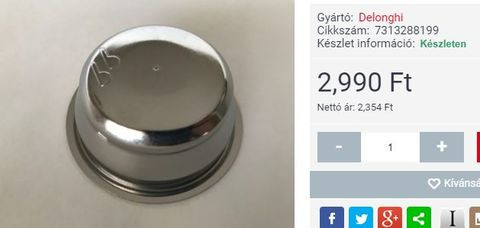

Amiben gumi van, az a kosár nyomásfokozós. Ezen kívül vannak az igényesebb fajták, melyeknek dupla fala van egy pici lyukkal. És végül vannak az olyanok mint ami a Saeco-kon van, hogy maga a kosár nem nyomásfokozós, hanem a karban van. Azt is szét lehet szedni.
Akármennyire tömöríted a gép alá nem kerülhet víz. Ha mégis akkor valami tömítési hibával állsz szemben. Ha túl finom az őrlemény, vagy/és túltömöríted, akkor lassabban jön le a kávé, vagy végső esetben befullad, de víz nem mehet a gép alá.
