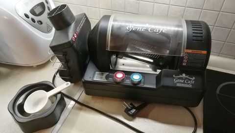

Eladó Gene Café CBR-101 kávépörkölő gépem. Részletek a hirdetésben.
Ára: 100e HUF -

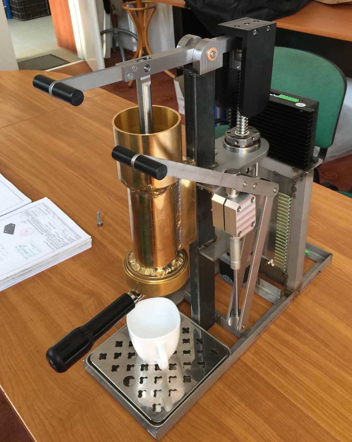

Kösz, a jövő hét elején minden eldől, mert megforgatjuk a motort és leellenőrizzük, mit tud.
A kézi dugattyú emelésről pedig azt gondolom, hogy még akkor is meg kéne hagyni, ha a motor amúgy tudná az emelési sebességet is. Ha hozzákötjük a motoros nyomórúdhoz, mindig a motorral kéne mahinálni, pedig víz leeresztésnél, takarításnál, meg akármilyen apró dugattyú mozgatásnál egyszerűbb kézzel hergelni. De ez a teszteléseknél majd kiderül. -

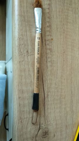

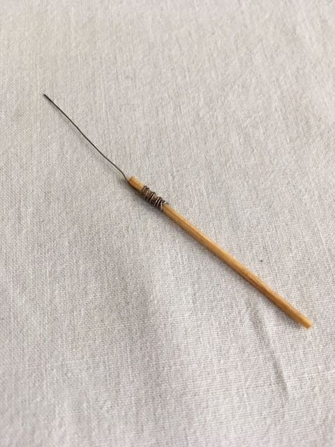

WDT-hez csináltam egy olyan hardvert, ami egy bambusz fogpiszkálóból és egy darabka, eredetileg műanyaggal bevont zacskókötözőből áll. A kötözőt meghámoztam, a pár tizedmilliméter vastag rozsdamentes acéldrótot a fogpiszkáló kis esztergált hornyából indítva feltekertem, a végén pedig annyi lóg ki, hogy majdnem leérjen a kosár aljáig.
Ezt használtam eddig a Fiorenzato F5-höz. Aztán pár napja annyi vendég volt, hogy teljesen összezavarodtam, és elfelejtettem védétézni – és láss csodát, finomabbakat húztam, mint eddig. A lefolyás szemre ugyanolyan. Fene se érti. (Ami még hozzátartozik, hogy WDT után még a Pal's tech kütyüt is használom, azt nem szoktam elfelejteni.)
Közben épp most veszem használatba a Parcitól vett Compak K10-et, ami a fenti észrevételt ugyan nem befolyásolja, de most túl sok lett a változó ahhoz, hogy tovább kísérletezzek disztribúció témában, illetve hogy elfogulatlannak tarthassam a tapasztalataimat.
Mindesetre mindenkinek javaslom, hogy tegyen egy-két próbát tömegoszlatás nélkül is.

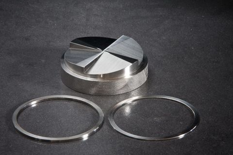

Ez egy próbadarab, kisérleti példány, tehát még burkolva se lesz, így kinézetről tulajdonképpen beszélni se lehet. A cél most csak annyi, hogy eléggé egyben legyen. hogy tesztelésre más is próbálhassa. Ha működőképes, és van értelme folytatni, akkor az egy külön történet, teljesen át lesz tervezve, nyilván a próbadarabon szerzett tapasztalatok alapján.
Bazsee71
Pal's Coffee Tech, vagy itt a fórumon keresd Keresztapper felhasználót (ő a tervező, forgalmazó).
továbbra is működőképesnek tartanék egy olyan őrleményoszlatót, ami a szűrőmagasítóba (annak átmérőjére) tett, kb. egy centi magas, függőleges, vékony penge. a szűrőmagasítót úgy is használom, ha úgy rakom fel a darálónál, hogy a penge merőleges irányban áll a garathoz képest, még a kidobott őrleményt sem fogja fel semmilyen irányban, aztán darálás végén körbeforgatom párszor és kész.
azért gondolom, hogy működik, mert is így oszlatok: egy "valamivel" a púpot elkezdem körbetolni, amíg síkba nem rendeződik az egész.

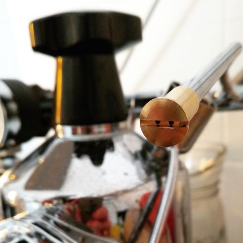

Az egész úgy nézne ki mint egy palm tamp,csak a tamper rész helyén kb 30 tű szerü tüske.A makolat alatt egy 4-5mm perem,ami éppen belelóg a kosárba.Ez pozicionálja.A tüskék hossza=kosár mélység-perem-2mm
Darálás után belenyomod az örleménnyel teli kosárba,megforgatod,és kész is.

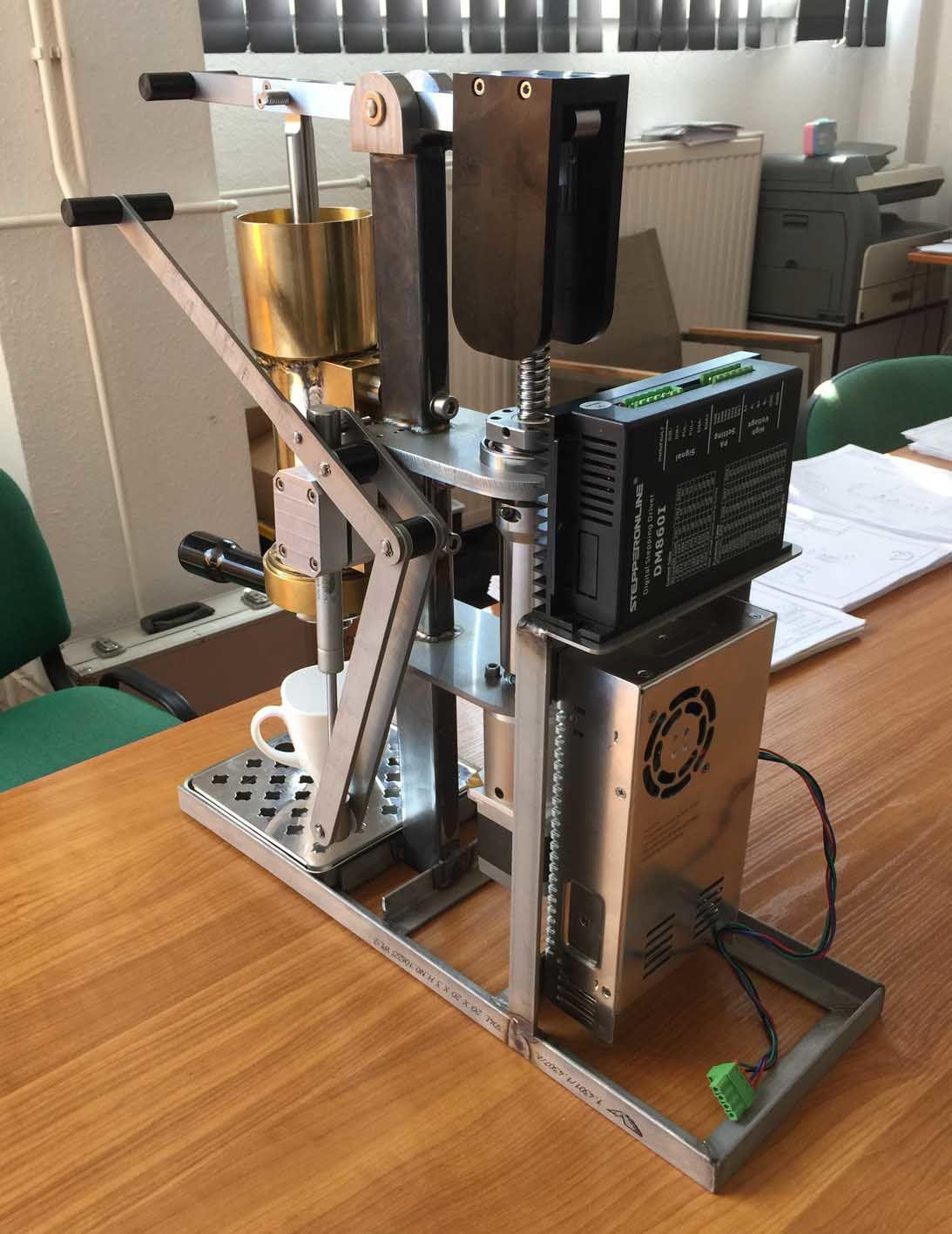

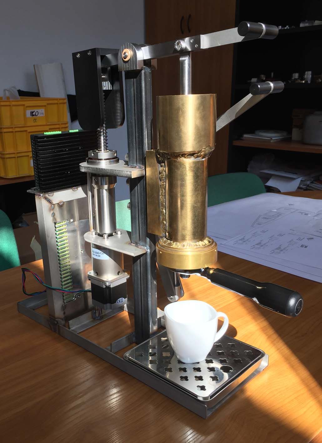

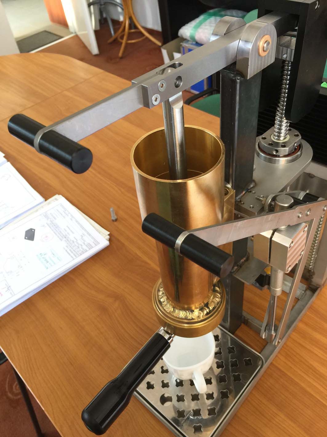

Nem tudjuk még, mire képes a léptető motor. Most a bolygóműves áttételt úgy választottuk, hogy egész alacsony fordulaton is legyen ereje. A felhúzáshoz viszont, bár ott nincs terhelés, de pont nagyon gyorsan kell forgatni. A próbák alatt kiderül, hogy ennyire széles fordulatszám tartományt tud-e a motor. Ha igen, elmaradhat a kézi emelés, azt is a motor csinálhatja.

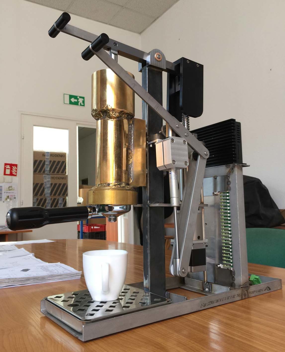

Dugattyús - motoros kávégép folytatás. Összehegesztettük az állványt, így egy nyers szerelést is megcsinálhattunk. Ebből már látszik, hogy fog nagyjából kinézni a készülék. A két fogantyúból az egyikkel (ami a fej felett van), kézzel emeljük fel a dugattyút, amikor indítjuk a kávé készítését. A másikkal pedig vezéreljük a léptető motort.
