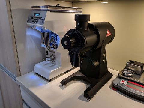

El is ment a dobozába a Mythos, és eszembe jutott még 1 problémája, ami otthoni használatra zavaró lehet: a hőháztartása rendkívül primitiv módon van megoldva, elöl ott a fűtőelem, ami mindig fűt, és így tart egy, a gyártó által jónak vélt hőfokot (ezért 0-24 bekapcsolva kell lennie, ami amúgy nem rossz, mert így éjjel is van némi fény a konyhában
). Viszont ha túl melegnek véli magát, akkor bekapcsol hátul 2 ventilátor, ami elég hangos és van hogy csak 1+ óra után kapcsol ki. Picit megütögetve persze azonnal kikapcsol (hallani ahogy ilyenkor kattan a termosztát). Normál használat közben nem kell ütögetni, mert a motor beindítására is átkattan általában a termosztát (Na meg akkor a kávébabok elvisznek némi hőt, így az is hűti kicsit). Nekem gyanús, hogy a fűtőelem akkor is fűt, amikor a ventilátor hűti a seggét...gytam65 igen

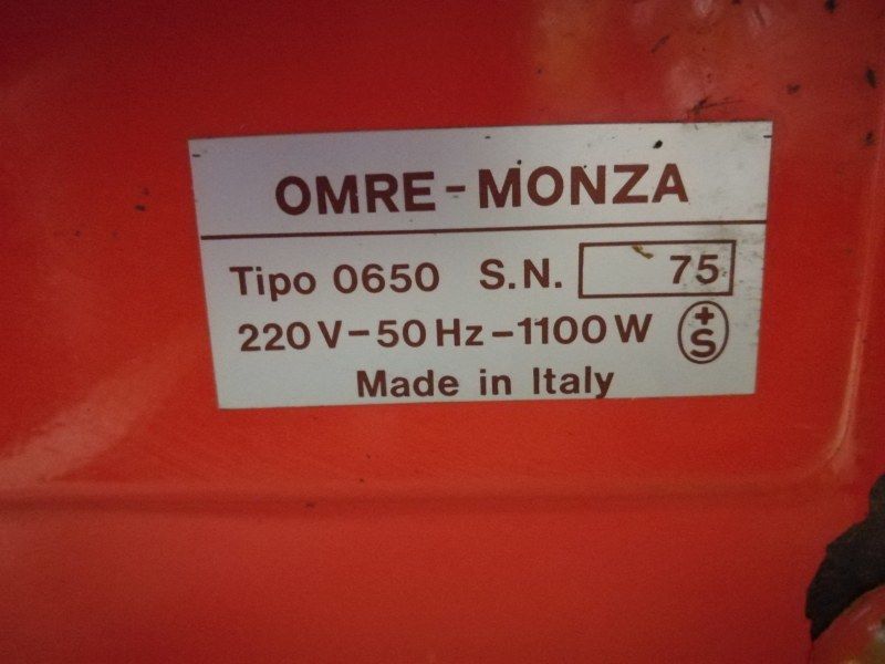

Ez a QM elég ritka plakettel rendelkezik az szent.... nem is járt ilyen nálam még, vagy nem emlékszem rá.
évjárat nincs az alsó lemezen véletlenül? a belsejében a kapcsoló belső testén matricán van de erre nem kérlek, hogy nézd meg

Azért ez az EK nekem már legalább 3 éve megvan. Nem mondanám magam az örlőt illetően divathullámra felült embernek. A vásárlás oka egy Osloban kostolt kávé. Amikor hazajöttünk úgy döntöttünk egy barátommal hogy kell. Akkor vettük az ikreket
Ezt azóta se bántuk meg. Sőt még kapott egy custom kést is azóta. Sajnos ez a kés is többe kerül mint amint egy értelmes ember örlőre költ otthon. Viszont a Gitwe így elképesztő szenzori szemmel nézve(kostolva), mást tenyleg nem tudok mondani. Egyébként benne lehet az is hogy az utolsó zsák jobb volt mint a többi. Ilyen különbségeket már sokszor tapasztaltunk. Visszatérve az örlőre nyilván értelmes ember nem vesz EK-t otthonra. Ezzel is teljesen egyetértek -
