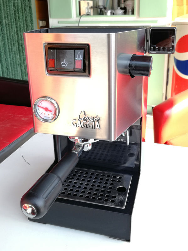

Eladó Gaggia Classic. Minden tuninggal, egyedi rézbojler, Omron pid, rézcső, szűkítő, pumpa szabályzó, opv a pumpánál, nyomásmérő, stb...
Elég szép esztétikai állapotban. A vízterítő alu, mert a réz vízterítőt oda kellett adnom valakinek.
Egy karral, szűrő nélkül adom.
Ma esti, vagy holnap reggeli Dél-Pesti átadás lehetséges, vagy itt nálam megnézhető, kipróbálható.
Képek itt. -

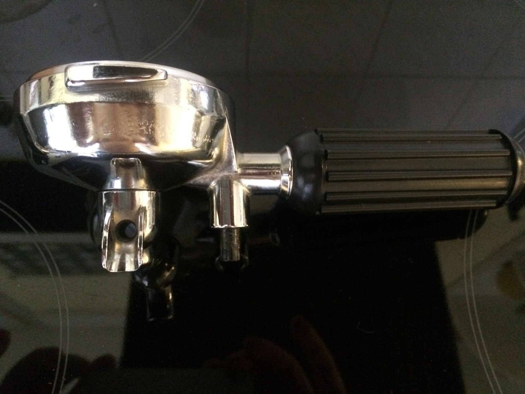

Faema Family portafilterről a kifolyót le lehet tekerni roncsolásmentesen? (nekem mozdulni sem akar, viszont tönkretenni sem szeretném). Valamint szeretném a készüléket kívülről megtisztítani a ráfröcsögött, és rászáradt étolaj maradéktól. A kérdés, hogy hideg zsíroldót használhatok-e, nem marja meg a festést?
