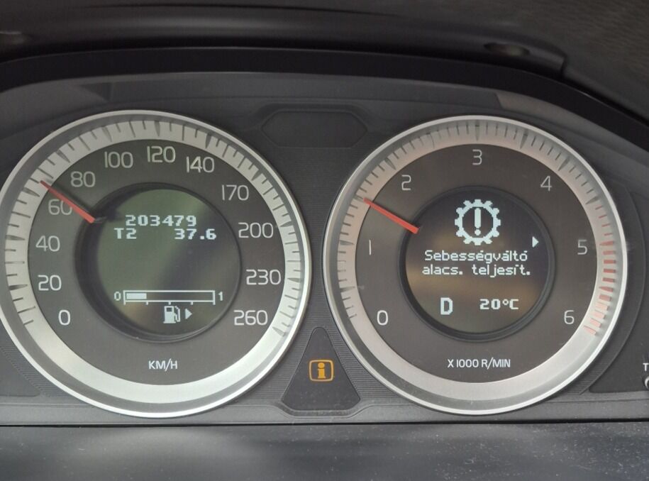

Az alábbi kérdésben kérném ki a véleményeteket:
A héten - míg a gyerekemre vártam az iskola előtt - kiírta a V60-am műszerfala, hogy generátor töltés hiba, sürgős szerviz. Gyorsan kikerestem a legközelebbi autóvillamossági műhelyt, kb. 3-4 kilométerre volt és elindultam feléjük. Menetközben aztán persze az autó rendszerei egymás után mondták be az unalmast, elment a szervokormány, az ESP, kiírta a fékhibát, aztán az automata váltó hibát, elment a világítás stb. A végén már minden visszajelző világított, aztán épp a szerelő előtt le is állt az autó, már úgy kellett betolni a műhelybe.
Ott kiderült, hogy az ékszíj szakadt el, kicserélték és ennyi.
Viszont ma beültem az autóba és dobott egy SRS légzsák hibát és a piros háromszöget. És mintha a váltó is, amikor R-be tettem, ütött volna.
Szóval a kérdéseim:
1. Vajon mi a tökömtől szakadhatott el az ékszíj? A vezérlés cseréjekor értelemszerűen ez a szíj is ki lett cserélve, Continental szíjat kapott. Ez kb 3-4 éve lehetett és 40-50 ezer km-rel ezelőtt. Tehát nem igazán szabadott volna elszakadnia.2. A légzsák hibajelző is ennek a következménye lehet? Törölni kell a hibakódokat és ez megoldja a problémát? Ezt a hibát egyébként korábban nem dobta, ez csak most jelent meg.
3. Az, hogy mentem az autóval a hibajelzés után 3-4 km-t és áram híján egymás után adták meg magukat az egyes rendszerek, okozhatott-e valami nagyobb bajt valamiben, pl. az automata váltóban?
Előre is köszi

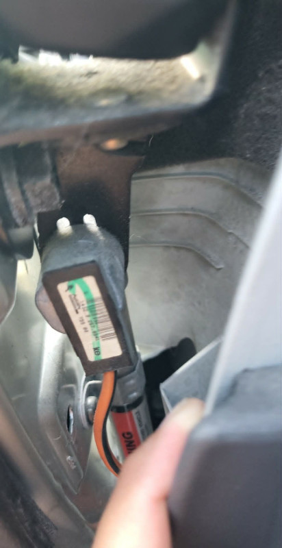

Kicsit halódik a csoport, azért megkérdezem, hátha...
Szóval 2011-es V60 tetőablakát nyitottam ki, amikor az ölembe pottyant a csatolt képeken lévő kis alkatrész.
Tudja esetleg valaki, hogy honnan eshetett ki, mire való és főleg hogyan kell visszatenni?
