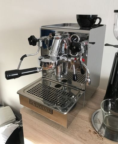

Eladó ez az új, 3x használt garanciás Expobar Office Lever EB61 HX kávégép, ajándék lett volna, csak közben sikerült rendelni másikat
Gyári, 2 kifolyós szűrőtartó jár hozzá, meg minden gyári alkatrész.
Érdeklődni a megadott elérhetőségeken, vagy itt [link]
20 214 7806
pszilvasi1990 at gmail pont com

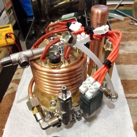

Odabasz a masina

Gratulálok, nagyon profi munka!
Csak tettél rá végül gőzcsapot!

Nem lehetne mégis valami plusz funkciót adni neki? Túl snassz.

Szerintem oda megy a feszmérő, így ránézésre, de fragola majd megmondja.
(#70451) mdav88:
A nagy hengerre gondolsz? Az a nyomáscsillapító

dzsáááááááááá! rohadt jól néz ki! én fragolára szavazok

Azt hiszem, erre mondják azt, hogy mestermunka!
Az engem is érdekel, hogy a tágulási mellett mi az a hatszögletű réz dolog? -

Le a kalappal!
A tagulasi elott mi van beepitve?

Nem semmi! Nagyon jól néz ki!

Ez elég patent
Szép munka. Majd oszd meg a tapasztalataid Parci

Szóval milyen is lett az első kávéd a LEGOhalálcsillaggal Parci? (még mielőtt: A "LEGO" jelző nem minőségi, hanem fizikai kiterjedésbeli jellemző akart lenni)
