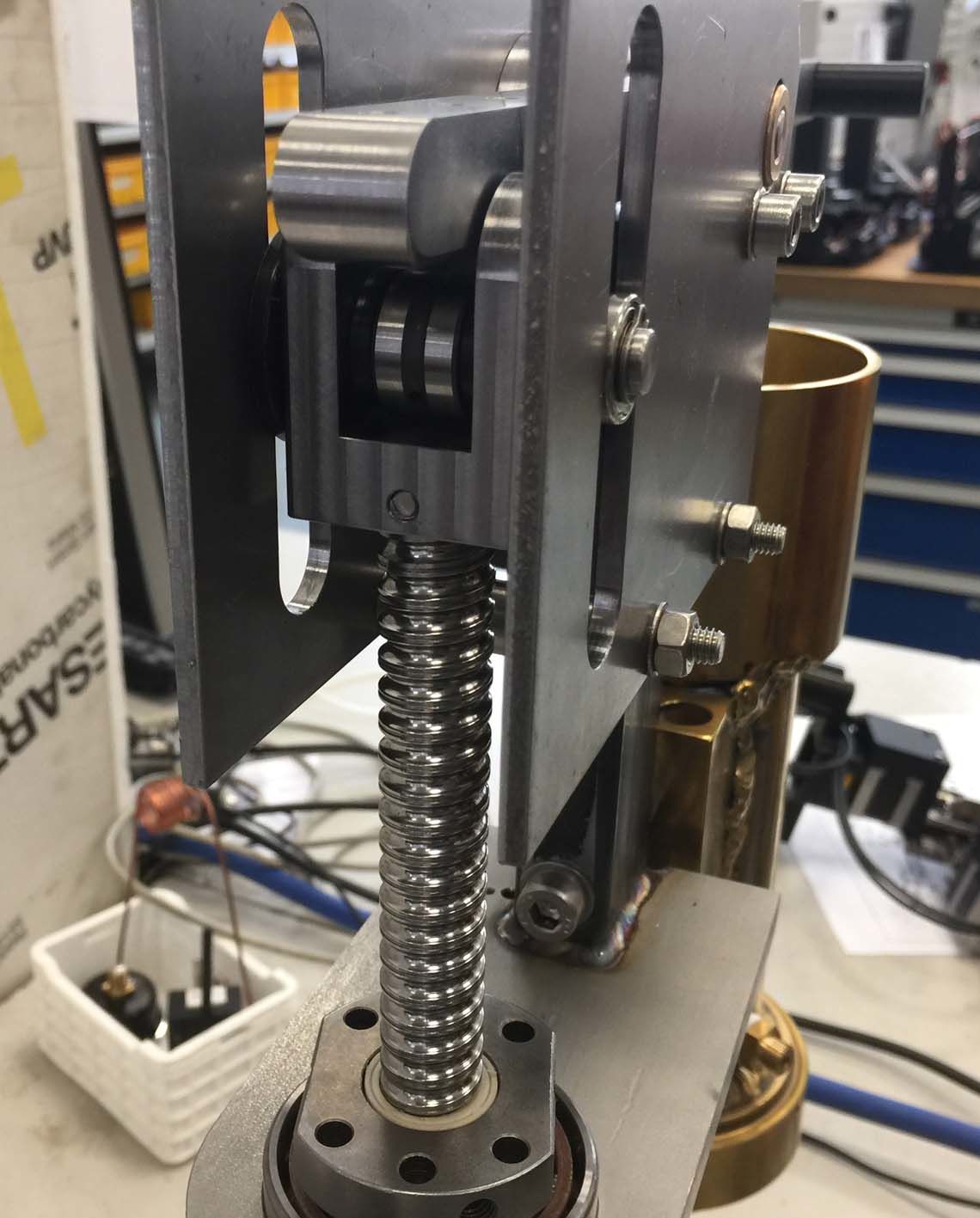

Van ezen a próbadarabon egy alulméretezett alkatrész, a kétkarú emelő (vagy himbának is neveztem). Ez meghajlik a terhelés alatt, és emiatt mint egy íj, ez is rádolgozik a nyomásra. Ez is nehezíti a korrektebb nyomás tartást. Ezt nyilván kijavítjuk még ezen a kisérleti darabon. (A hajlítgatások miatt akár el is törhet ez az alaktrész.)
De ettől függetlenül azért felmerült bennem, hogy össze lehetne hozni egy kényelmesebb nyomás felfuttatást. Most ugyanis az a baj, hogy fel tudom úgy gyorsítani a golyósorsót, hogy bőven 9 bar fölé szalad a nyomás. Tehát csak kellő óvatossággal lehet gyorsítani, ami hosszabb előáztatást jelent. De műszakilag megoldható lenne egy olyan csúszó kuplung berakása a motor és a golyósorsó anyája közé, ami a 9 barhoz tartozó forgatónyomatéknál csúszik meg. Így hiába forog gyorsabban a motor, a golyósorsó nem forog vele csak annyira, hogy megáll a nyomás 9 barnál. Ekkor bátran gyorsíthatunk, túlszaladni a nyomással nem fogunk.
De ez persze csak egy ötlet, tovább bonyolítaná a szerkezetet, várjuk meg, hogy működik a véglegesnek szánt működtető kar. -

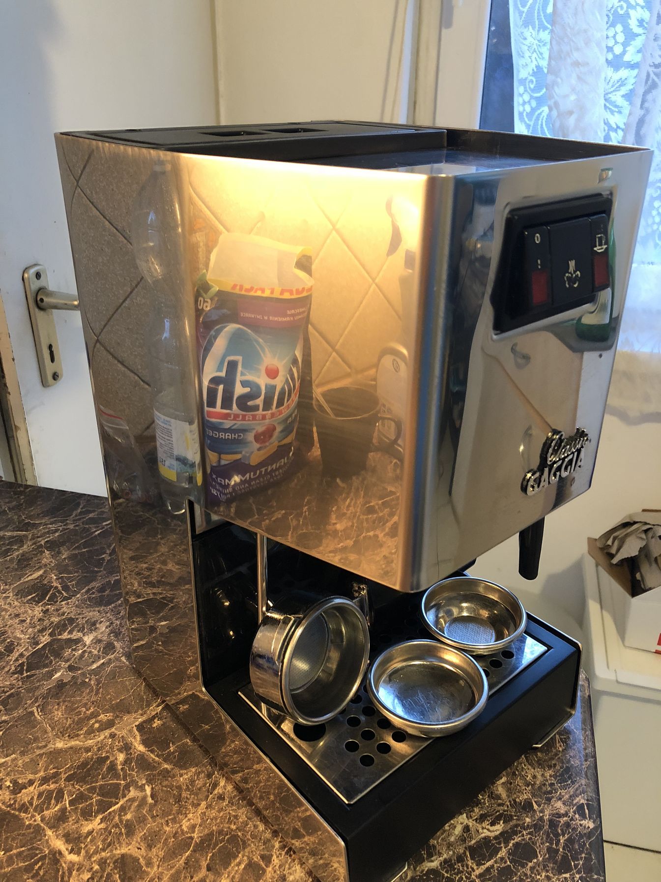

Nos megint user error volt.
Betettem a darált kávéhoz is a POD -os kávéhoz kitalált műanyag betétet az 1sz-es szűrő alá. Bele daráltam frissen a Tchibo family kávéból egy adagot 5-ös finomsággal a Graef darálóból kicsit erősebben lenyomtam és kb 50ml vizet engedtem át rajta. Mióta megvan a gép, ez lett a legjobb kávé amit ittam belőle.
A leírásban csak a nagy szűrőt említi és ott írják, hogy ha 1 adagot akarok főzni akkor 1-1,5 kanál kávét tegyek bele. Na ezen a módon próbálkoztam és lett a trutyis zacc és a keserű savas lötty a végeredmény, majd a jobb, de brutál erős kávé mikor teleraktam a kosarat. A kicsi szűrőt nem is említi csak mint kávépárnához való szűrőt.Most én tudok valamit rosszul és működnie kellene az 1 adagos főzésnek a nagy szűrőben is az aljára tömörített kávéval és lényegtelen, hogy akkor a felső szűrő nem nyomja le a tartóban lévő kávé tetejét, hisz fel sem ér odáig? Vagy valaki "hozzáértő" írta meg a használati utasítást és fórum nélkül ha vesz valaki egy ilyen gépet issza a szar kávékat?

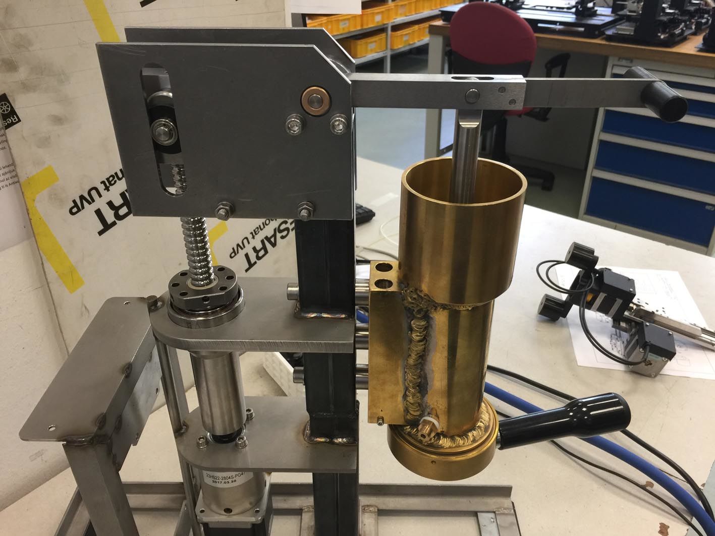

Döntő momentum a motoros-dugattyús kávégép fejlesztésben, hogy tudtunk motoros próbát csinálni, és sikeresnek bizonyult. Bőven van tartalék a nyomatékban, annyi, hogy a jelenlegi 60V-os tápot lehet, hogy egy kommerszebb, olcsóbb 24V-osra is le tudjuk cserélni.
Ahhoz, hogy idáig eljussunk, a mechanikán kellett egy gyors módosítás, mert a golyósorsót kihajlásra is vezetni kell. Erről mutatok 2 fényképet.
A próbadarab véglegesítése előtt most pár napig tesztelem a gépet, hátha újabb részletek derülnek ki. Az első próbák mindenesetre bíztatóak. -
