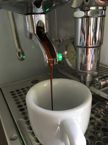

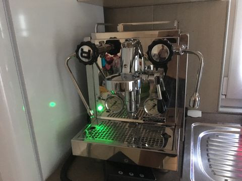

Koczó93
Az normális hogy felfűtés alatt a rocket fura hangokat ad? Nem igazán sistereg inkább csak olyan mint egy vízforraló, súg. Felfűtés elején gyakrabban, aztán már csak ritkábban, gondolom amikor fűt. Azt is hallom amikor zár a “vacum breaker” de az egyszeri alkalom és normális.
