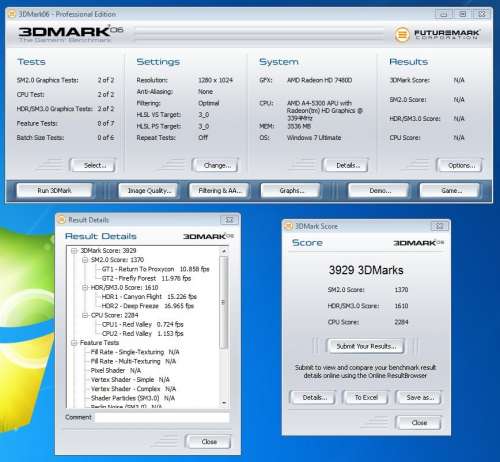

Megjött ide is a "Trinity".
ASRock FM2A55M-DGS
AMD A4-5300
1x4GB 1600MHz Kingmax (a későbbi bővíthetőség miatt)
Egy gyors 3Dmark06:
Szerintem határozottan nem rossz egy 10,5K-s procitól. A fogyasztása nagyon alacsony, kikapcsolt CnQ-val 35W Idle és terhelve sem ment 95W fölé.
Aki netezésre és kisebb játékokra venne gépet ez tökéletes választás. -
