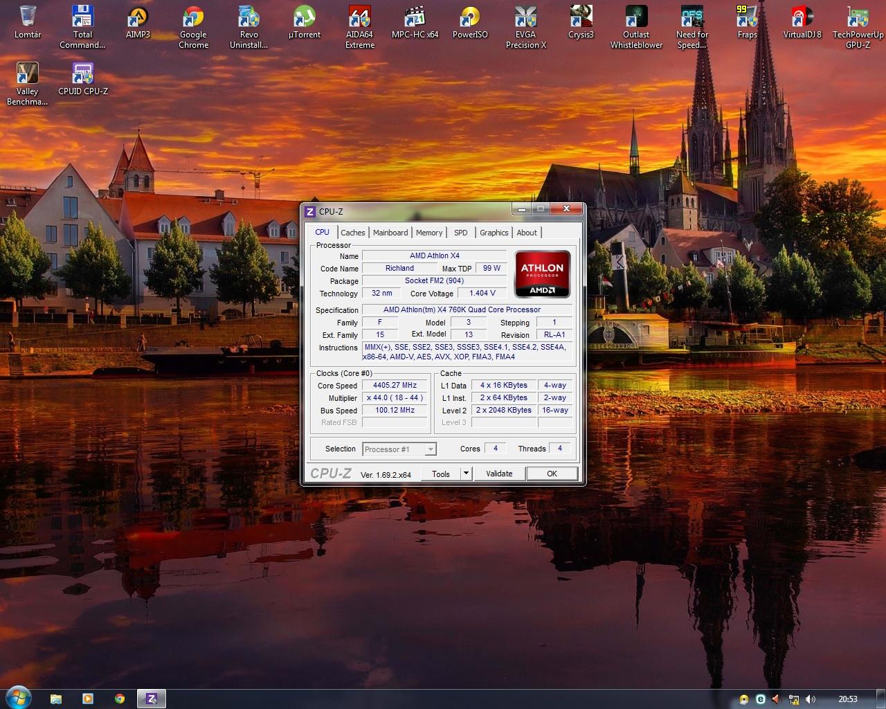

Gyári hűtővel toltad fel ennyire? Grat hozzá!
Nekem még ismeretlen terület a tuning, s mivel nem mertem komolyabban belemókolni, így most 4.2 Ghz-en ketyeg az X4 760K-m (a feszültségekkel nem babráltam, még a C'N'Q-et is bekapcsolva hagytam), pedig ráadásul nem is a gyári hűtő van rajta, hanem egy CM Hyper 103.
Kíváncsi volnék azért mennyit tudnék kisajtolni belőle (persze úgy, hogy hosszabb távon ne gyilkoljam vele szét a CPU-t), de gondolom ennek a lapom (Giga F2A88XM-D3H) is határt szab.
#85552128
Szerintem hibás szenzor adat, ennyit gyári hűtővel nem bírna.

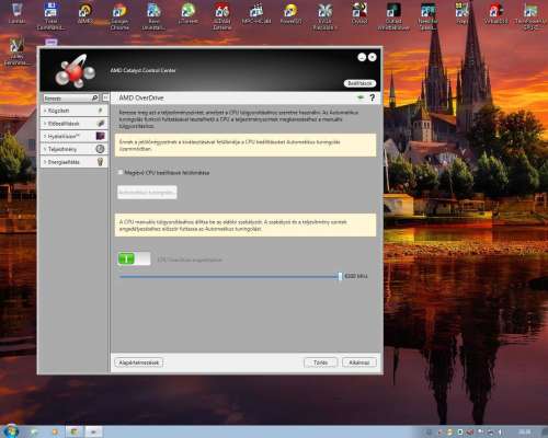

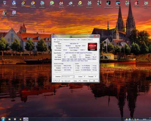

Hali!
Van egy AMD Athlon II X4 760k procim amit felpörgettem kicsit az AMD Catalyst Control Center-el (tudom, hogy "hivatalosan" bios-ból tuningolunk) és meglepetésemre 6300 MHz-ig jutott el teljesen gyári hűtéssel igaz azt hittem kiszáll az ablakon a gép.
A kérdésem hogy normális hogy ennyire feltornázza az órajelet? És mennyire valós ez tuning? Mert én sokallom ezt a 6.3 GHz-et. Persze nem megy ennyin, alapórajelen megy mivel nem igazán ismerem ki magam az UEFI bios-on és a turbo opción kívűl más lehetőséget nem találtam (Gigabyte F2A88XM-HD3 alaplapról van szó f6-ra frissítve) -
#85552128
