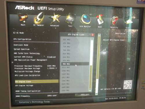

hát a Tomb Raider kék halált hozott a gépnek ...így levettem alap 3400mhz-ra a procit , megnézem így mit csinál

A Turbó nagyon összevissza működik és a feszt is az egekbe viszi nem hiába javították a Richlandban, nem érdemes vele foglalkozni amúgy is több a füstje mint a lángja az egész turbó mizériának inkább marketing fogás, persze ez még változhat.

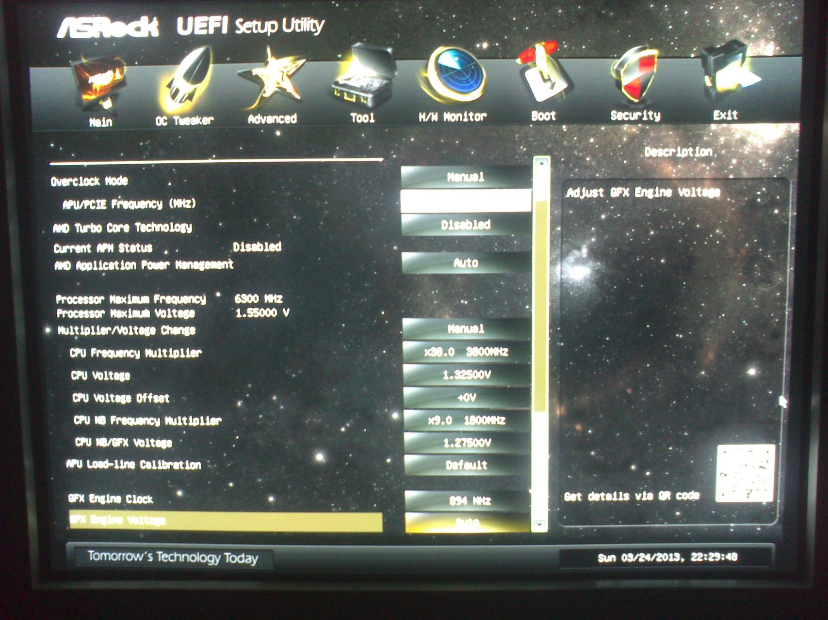

Nem akarok tuningolni, tökéletesen működik és megfelel a gép alap állapotában , csak egyszerűen érdekel mik a határai, mennyire emelkednek a hőfokok , egyáltalán érdemes-e csak egy picit emelni a gyári beállításokon.

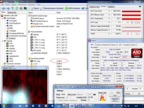

Újabb képet osztok meg. BIOS-ban be van állítva kézzel a CPU freki :38 x 100-ra, a fesz :1,325-re Offset : 0-ra
Az érzékelők szerint mégis csak 1,256-ot kap. Hogy is van ez? -

Ez érdekes, nekem CPU-z szerint - auto tuning beállítások melett - 0,9 és 1,7V között mozgott!

Én most már egy órája beállítottam kézzel a BIOS-ban a Processor Maximum Voltage-t 1.325-re, az Offset-et-0-ra állítottam.
Azóta tesztelek. Tegnap ezekkel a beállításokkal kékhalálokat kaptam. Most nem.
BIOS beállítások: Memória fixálva 1600MHz-re, GFX Engine Clock: 894MHz, CPU beállítások kézzel 100 x 38.Figyelőknek az AXTU (Asrock Extreme Tuning Utility), CPU-Z, GPU-Z és AIDA programokat választottam
Processzor terhelőnek pedig az IntelBurnTest 2.5-öt maximum módban. Mind a 4 magot tekeri hálistennek.
Érdekes , hogy a feszültség szenzorok 1,250 V-nál megálltak, feljebb nem mentek.Érdemes megnézni a GPU-Z által mutatott GPU temperature érteket.... a 70 C nem sok kicsit?
