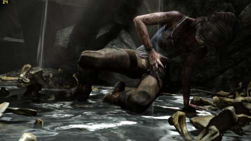

Nos,mivel tele van modokkal a GTA nálam, így a benchmark nem fut végig, de amíg fut addig kb úgy alakult hogy : 7660D:kb 23-25 FPS , 7660D+5570: 44-45. A beállítások azonosak: FHD, árnyék ki, részletesség magas , 50 a látótáv, Vsync ki, definiton be.
Ami viszont lement( hátha valakinek újdonság )

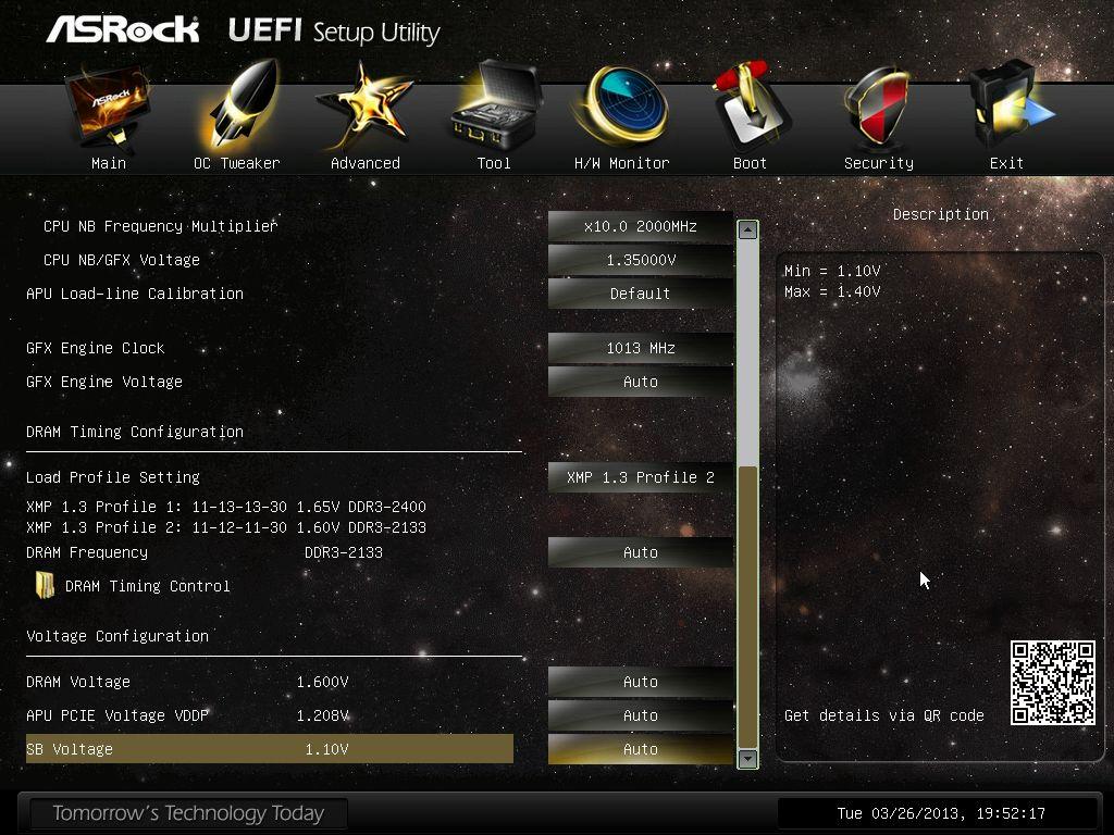

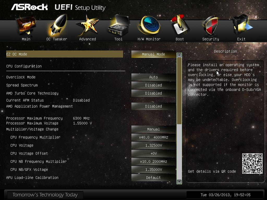

Ugyanez a procim, ugyanez a lapom van csak nem mATX-es és 1600 asok a RAM-jaim. Nekem CPU-Z , AIDA, AXTU, szerint 0-ás Offsettel , nem kapja meg a proci sem automatában sem a kézzel a BIOS-ban beállított 1.325 ös feszültséget. Offset emeléssel már igen.
CPU NB/GFX Voltage-nak nem sok az 1.35? Én átállítottam 1800-ról 2000-re ,hagytam 1.265-ön és jól megy.Frescho Látom nálad nincs Offset állítási lehetőség. Milyen lapod van?

Nekem jól műlödik auto-n. NB-t próbáltam alacsonyabb feszültségeken, de fagy a rendszer. Mellesleg nem has érték, mert az XMP profil tornázza fel.
DRAM Freq. XMP profilból (felesleges manuálisan beállítani)
DRAM fesz. XMP profilból (szintén felesleges manuálisan átrakni 1,6V-ra)
PCIE fesz. 1,208V elég alacsony érték, asszem default.
SB fesz. szintén alacsony, ha nem a legalacsonyabb.
GFX engine fesz. ez is jó auto-n (1,28V), próbáltam lejjebb de nem szerette. -

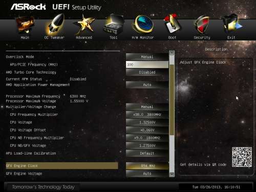

Ki fogom kapcsolni a Turbo Core-t. Inkább felviszem 3,6GHz-ra a szorzót. Annyit csak elbír a gyári hűtő fesz emelés nélkül. ASRock XFast RAM-ra kíváncsi leszek jobb-e mint a RamDisk.

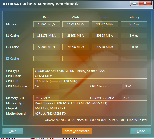

Kíváncsiságból lenne egy kérdésem.
Mostanában elég sokan írták itt,hogy nem nagyon van olyan progi amivel normálisan lehet mérni a proci hőfokát.
Egy [GA-F2A55M-HD2] alaplapban van egy 5800K procim ami 4.2GHz-en 1000Mhz-es IGP-vel [Hyper TX3] hűtővel van hűtve és van mellette egy Kingston Hyperx 1600MHz-es memória 1866Mhz-re húzva.
Így az ET6 amit most frissítettem 14 fokosnak írja a procit és 30 fokosnak a rendszert.
Ez így rendben van? Vagy ez is számítási hiba?TaylorPro: Ezzel az OC-vel ilyen beállítások mellet átlag 25fps-el megy a Tomb Raider.

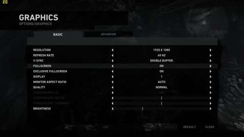

Valamiért nem menti ki az fps értéket a képpel együtt,de remélem elhiszed nekem.

Pont így vagyok vele én is, BIOS-ból manuálisan adok neki 1,325-öt , offset 0-án és mégis 1.25-ös feszt mér minden progi.

megemeltem a processzor órajelet 3800Mhz-re, a Cpu Voltage-t 1.375 V-ra ...és így CPU-Z állítása szerint Prime 95 FFT teszt alatt 1.304-1.312 V között mozog teszt alatt
Bekapcsolt turbóval teszt alatt eléggé ingadozott a feszültség, szóval kikapcsoltam.

jah nem, elnézést 1.325 V-ot adtam neki, úgy ment 1.26on stabilan teszt közben, most emeltem meg 1.35re, és így 1.28V-on ment teszt alatt, akkor ezt addig folytassam , amíg 1.31V-on nem megy teszt alatt?
daredar562
atti_2010
#7008
Nem értem ezt a procit, hiszen manuálisan adtam meg neki h 1.35V feszt kapjon ( és 0.9-1.26 között mozgott)
Esetleg lehet olyat h Asrock Extreme Tuning utility-ben állítom be windows alól a feszültséget, miközben futtatom a primet...( persze két teszt indítás között állítani)
Szerk: Adtam neki AXT-ben windows alól, és most ahogy nézem 1.313 V-on megy
