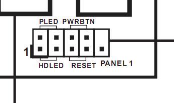

Nekem A85 4-M-esem van, ott a táp csatlakozásnál lehet valami gubanc, rémlik, hogy valami négyeset illetve 24eset kellett rákötni a lapra? De lehet az a 4es egy 6os volt?
Másrészt a pwr sw, hdd led meg ezeket általában úgy kell bekötni, hogy a "fehér" (üres? - nem jut eszembe a szó rá) legyen belül azt hiszem. Csak ötleteket próbáltam adni!

A vastagított sarok (ahol az 1-es szám áll) mindig a "kezdő" sort jelzi, tehát ott lesz a plusz. A kábelek csatlakozóinak hátulján is van egy indikátor (kis háromszög), ami jelzi ezt. Általában a fehér színű ér a föld (GND), ahol pedig valamilyen szín (vörös, zöld, sárga, kék) és egy fekete szál van, ott az utóbbi lesz az. A HDD LED + fölött lesz a Power LED + is esetedben.

Találtam előlapi panel bekötéshez ábrát, az online kézikönyvben ki lehetett nagyítani
De még mindig nem egyértelmű, hogy pl a 2 pines hdled csatlakozónak melyik lába kerül balra, melyik jobbra. Mindkétféleképpen rámegy
Akárcsak a többi csatlakozó. Színezés sincs a csatlakozón.A PLED meg 2 db 1 pines csatlakozóból áll. Egy + és egy -
Ott melyik melyikre kerül?
