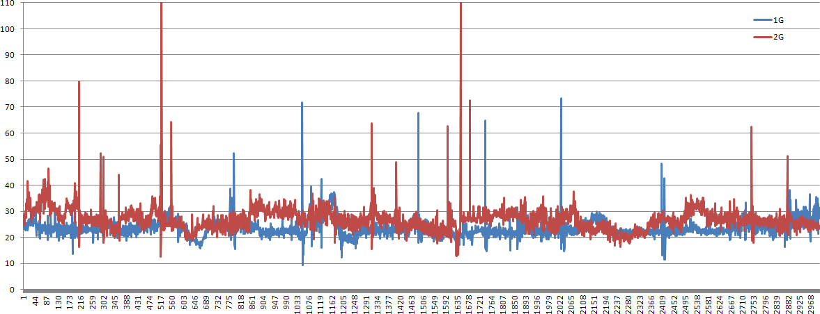

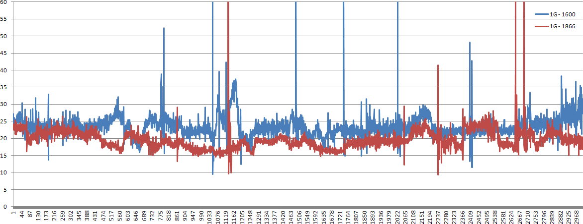

Dzsabbanak koszonhetoen:
A grafikon szerint az IGP-nek kiosztott 2GB-nak gyakorlati elonye nincs 1-el szemben.
A grafikon ertelmezesehez kis segitseg:
Kepek kozotti kesleltetest abrazolja ms-ban. A kisebb ertek a jobb, de az is szamit, hogy a leheto legkevesebb ingadozast legyen rajta. Egy-egy "tulloves" mikor shutteringkent erzekelheto, meg ha atlagban meg is van a kivant fps. A 30ms koruli ertek mar nem igazan jo, jobb lenne, ha 25ms alatt lenne vegig mind a ket gorbe. Multi jateknal 20ms alatti ertek ajanlott.
