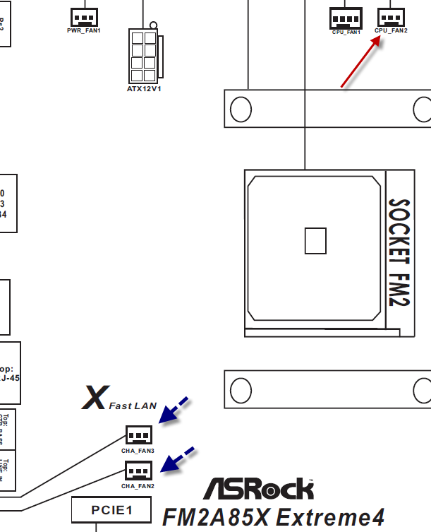

1. Ráköttötem a házventiket a 3pines chasisfan csatlakozókra.
Így most be tudom állítani level 1-10-ig az asrock extrem tuning utility-vel is. De célhőmérsékletet nem lehet megadni. Ilyenkor mindig fixen a beállított szinten (pl level 3) fog működni a venti akkor is, ha jobban kéne neki hűteni? Vagy pedig level 3-on megy és ha kell, akkor automatikusan magasabb fordulatra szabályozza magát?
Minden gépbekapcsoláskor újra be kell állítanom, mert elfelejti. Ezzel mit lehet tenni?2. Intelligent energy saver-t használja valaki asrock lapoknál?

hm, most nézem, hogy a 3 pines házventi szabályozóra tettem az egyik házventit. Akkor elvileg azt szabályozni kéne az asrock extreme tuner-nek is, nem? (mondjuk elvileg van a házhoz venti szabályozó, be kéne szerelnem)
lehet hülye kérdés, de a táp ventijét is lehet szabályozni?

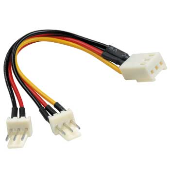

El kell keserítselek, de a speedfan sem fog segíteni. 3pin-es ventit a 4pin-es csatin nem szabályoz.
Viszont, ha a 3pin-es cpufan csatira teszed a házventit, akkor a cpuventivel együtt fogja szabályozni.
Nekem így van a hátsó házventi bekötve. Ma veszek egy 3pin Y-kábelt, hogy az elöl lévő venti is szabályozva legyen.

venti-sebesség szabályozásra mit használtok?
Asrock extreme tuner-ben tudom szabályozni a cpu ventit (gyári), de a ház ventijeit nem.
Valamit rosszul szereltem össze, vagy próbáljam meg a Speedfan programmal? -
