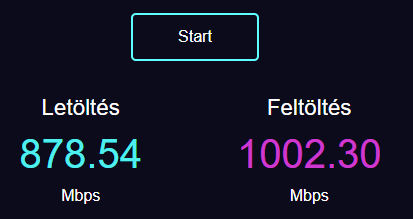

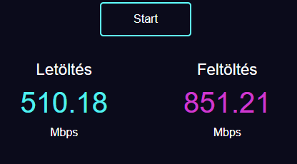

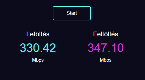

ASUS RT-AC65P routerem van, a gyártói fw 2021-es
Pár éve próbáltam az OpenWrt-t, de akkor a hardveres nat nem működött jól, vissza álltam a gyári fw-re.
Most megint tettem egy próbát, most már maradok
OpenWrt 24.10.0 r28427-6df0e3d02a
Amit nem igazán értek, hogy miért van a firewall alatt "Flow offloading type" beállítás "None" értéken alapból?Egy pár sebesség teszt:
Gyári asus fw
OpenWrt alap beállítás.
openwrt_Flow offloading type_Software
openwrt_Flow offloading type_Hardware
Nem igazán találtam releváns infót a sebességről amit tud a router OpenWrt-vel, ezért gondoltam itt hagyom ezeket a méréseket.
Az én szolgáltatómnál DHCP-n osztják az IP-t, nem tudom pppoe, vagy más kapcsolattal ez az érték hogyan változik. -
