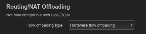

24.10 most bekapcsolt packet steering (all CPUs) / RPS 128 -el 900 fele is felugrik
Speedtest by Ookla
Server: Giganet Internet Kft - Nyiregyhaza (id: 41194)
ISP: Digi Hungary
Idle Latency: 9.30 ms (jitter: 0.18ms, low: 9.21ms, high: 9.61ms)
Download: 861.89 Mbps (data used: 1.2 GB)
25.53 ms (jitter: 23.53ms, low: 9.43ms, high: 293.37ms)
Upload: 318.18 Mbps (data used: 266.3 MB)
11.52 ms (jitter: 0.94ms, low: 9.22ms, high: 22.46ms)
Packet Loss: 0.9%
erdekes
de csak igy:
szerk.: megneztem desktop (eth) ott is, 900 feletti peakek vannak... akkor ez a packet steering nalam most mondjuk azt hogy hozott a konyhara

Egyebkent neked 23 alatt a software offloadhoz kell ez a workaround? [link] vagy aktivalodik enelkul is?

mindegy a lenyeg, hogy felment az uj verzio, az auto offload workaround (bezony mert ide az is kell) mukodik, scriptek mukodnek
szoval viszonylag siman ment az atallas.
23.05 ota a nextdns csomag lett ennyivel nagyobb, vagy en lettem ennyivel hulyebb es nem latom a fatol az erdot...?

Hardveres offload ér valamit? Én csak a szoftverest használtam.
