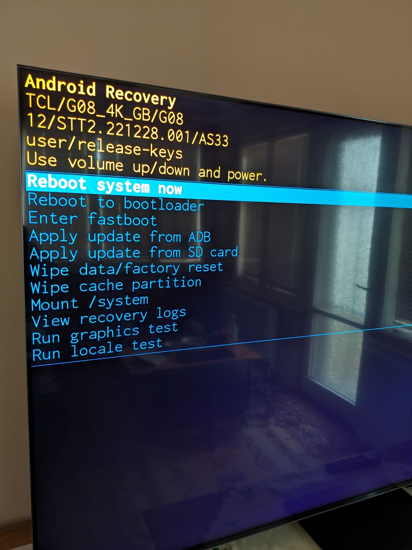

Tomix24
Van ez az új firmware, de hiába másolom a zip filet fat32 pendrive-ra a local frissités nem lát semmi. Tegnap jelent meg. C835-öm vanNew TCL R51MT05 Platform Google TV Update available in V631.
TV models....P755 (LA,CA) & C655 (LA,CA)
C64x & P74x & Q73x & QLED770
{P635/8(EU)} & P735 & C635 & 43/50C735
......(P725 & C725)
V8-R51MT05-LF1V631.021315
Note: Firmware in TV must be V620 or older
V631 OTA
build date= Dec 14, 2024
security_patch= 2024-03-05 -

TCL55C655-nél hol lehet átállítani a régiót? Sehol nem találom, először megpróbálnám így frissíteni a tv-t.
A Telegramon megvan a legújabb frissítés hozzá és a menetét is megtaláltam. Az XDA-n is olvastam, hogy hogyan frissítsem a tv-t. Ami még nem tiszta, hogy ota vagy img kiterjesztésű firmwaret használjak?
Ezt olvastam:
” Az ANDROID TV-t GOOGLE TV-vé változtathatja csak IMG fájllal.
Az OTA nem változtatja az ATV-t GTV-vé.
Miután megtalálta a megfelelő firmware-t a TV-hez, megfelelően elő kell készítenie egy USB-meghajtót.
Ne felejtsen el FAT32 formátumú USB 2.0 meghajtókat használni a TV 2.0 portjain.
Fontos különbség van az IMG Update és az OTA frissítés között.
Az IMG FÁJL TÖRLI AZ ÖSSZES ALKALMAZÁST!
Ha nem elégedett, és vissza akar térni a korábbi firmware-re, MINDIG HASZNÁLJON IMG-t.” -
