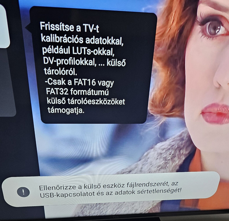

Leszedtem, rámásoltam egy üres, FAT32 pendrive gyökerébe a 3 db PID -et. Bementem a DDC -be az importálás miatt, de nem lesz Kalibráló képmód.
4 pendrive -val és 1 SD kártyával sem megy. 2x is letöltöttem, hátha az első nem lett jó.
A TV -n a File Manager látja a fájlokat.
Mi lehet a probléma?

LUT file: 2 féle lut file létezik. 1d lut és 3d lut.
1d lut: a szurkeskalat korrigálja, hogy feketetol a Fehéregyensúly minden arnyalat elszinezodesmentes legyen és a gamma gorbet is korrigálja.
3d lut: piros, zöld és kék szinek minden arnyalatat korrigálja.
A lut mérete hatalmas, több millio ponton is tartalmazhat korrekciot, ellentétben a 20 pontos fehéregyensúllyal ami mint ahogy a neve is mutatja csak 20 ponton, a szinkezeleo rendszer meg csak 6 ponton.
Lényegen lut kalibracioval jobb, pontosabb eredmény érhető el, és most már jól működik a tcl tvken, így aki most hiv kalibralni nekik már így csinálom.
És ami még nagyon fontos, hogy így dv esetében is megszunik az esetleges black crush.
Vhiktor
Irhatok hozza kulon pdf-et, de a beállítások alatt ott van a leiras hogy kell csinálni:
A 3 db PID-vel kezdődő filet egy pendrive gyökér könyvtárába kell másolni, majd a tv-re csatlakoztatni. Indítsunk el bármilyen SDR tartalmat, majd lépjünk a Kép beállítások menupontba, keressük meg a DDC menupontot, azon belül pedig válasszuk az Adatok importálása opciót. Ennek hatására a 3 db kalibrációs file feltöltődik a tv-re.
Lesz egy új képmódunk, melynek neve Kalibráló membrán, ebben a képmódban állítsuk be a zip fileban található képek alapján az értékeket
Ha ez nem elég akkor inkább készítek hozza videót, de majd csak később mert arra most nincs időm.
Vhiktor
Miután importálva van a lut akkor lesz kalibralo membrán kepmod. Gamma beallitas nincs mert azt a lut tartalmazza, csak 2 pontos fehéregyensúly van, a többit a lut file intézi, a szurkeskalat és a színeket is. Így sokkal pontosabb, mert sokkal több ponton van korrigálva.
