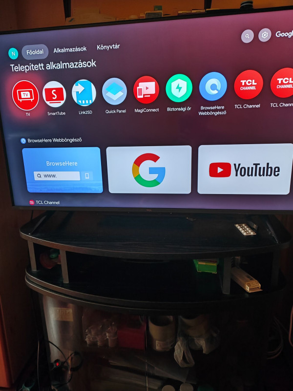

Ujratelepitettem egy c639est.
Hogy lehet megoldani, hogy a eljesen irrelevans tcl channel javaslatok eltunjenek a kezdokepernyorol? Miert van 2 tcl channel app ikon? Le lehet ezeket tiltani valahogy root nelkul? Nem engedi egyszerű en sehogy.
Valamint ujratelepites utan a google assistant nem hajlando tarsalogni velem, mindenre csak videot keres, eddig ez n3m igy volt, visszabeszelt ha kerdeztem valamit ( ez egyebkent egy nemreg hasznalatba helyett p655-on is igy van,). Mi lehet ennek az oka? Azert is idegesito mert hangparanccsal nyittattam meg a google playt mert ezeken a szarokon nem lehet kirakni az ikonjat se a kezdőkeperenyore, se a quick panelre.
Meg lehet ezt mókolni? Masik regiora allitas segit? (magyaron van) vagy valami normalisabb launchert fel lehet rakni ugy ,hogy egybol azzal fusson a rendszer? -

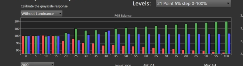

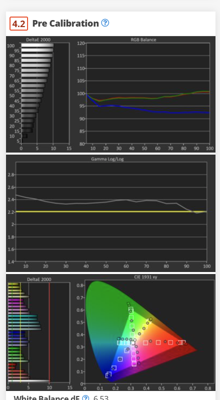

Elsozor is meg kell nézni milyen muszerrel mertek őket. Ha csak egyszerűbb colorimeterrel az nem a valóságot tukrozi. Ha nem megfelo spectroval akkor az megint nem a valóságtól tükrözi.
Szóval nagyon nem mindegy milyen műszereket használnak a teszt során, van amikor műszerek között felta 4-6 eltérés is van. Nemsokára lesz róla youtubeon video
Akkor úgy fogalmazok, hogy általában kekbe húznak a miniledek, ha nem is ennyire de akkor is. Sony miniled tvvel még nem találkoztam így az lehet hogy sárgába húz.
Illetve azt sem szabad elfelejteni, hogy a nagyoknak, főleg külföldön nem ritka, hogy tesztre elokeszitett tvket adnak

A mozi mód eleve melegebb, és az lenne a helyesebb, de fotók alapján nehéz megítélni, hogy melyik természetesebb. Küldesz egy linket ahhoz a videóhoz, amivel nézted a 2 TV -t?

Vhiktor írta, hogy ami nála járt, annál is elég rossz volt a szín gyári értéken. Mozi módban kékült. Hogy mennyire általános azt nem tudom, de neki vannak kalibrált beállításai, ami több mint valószínű jobb lesz, mint a gyári.
Szerk.:
Egyébként ez a kékülés elég fura dolog. Valószínű kevesebb embert zavarhat, talán pont az ellenkezőjét váltja ki. Mert sokan használnak elég hideg módot a TV -n. Csak mondjuk az valósághoz nem sok köze van. -
