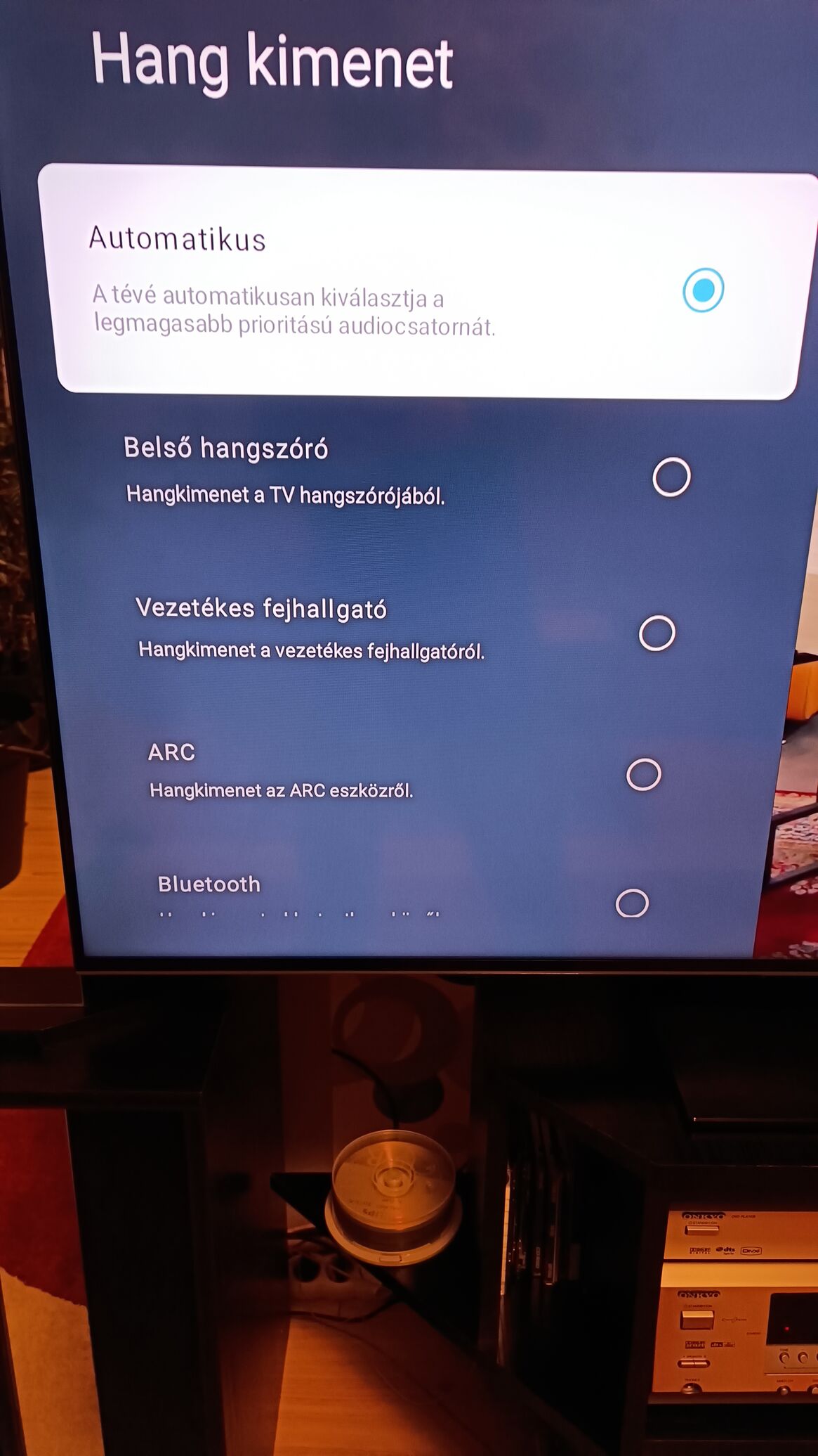

atys76 #35455 üzenetére
Kevered a fogalmakat. Az ARC a kapcsolat a tv és a soundbar között. Csak egyetlen HDMI porton működik, amelyikre oda van írva, hogy HDMI-ARC.
Az összekötésen kívül szükséges, hogy a tv-n az ARC lehetőséget válaszd hangkimenetnek. Ha ez megvan, ezen belül lehetnek opciók a kimeneti hangformátumra, mint pl. PCM, passtrough vagy auto. -

atys76
gycs02 #35456 üzenetére
Tegnap írtam Tcl ügyfélszolgálatnak a honlapjukra és ezt válaszolták:
Ellenőrizze a HDMI-kábelt: Győződjön meg róla, hogy jó minőségű HDMI-kábelt használ, amely támogatja a HDMI 2.0 vagy magasabb szabványt. Néha a hibás vagy rossz minőségű kábel is okozhat problémákat.
Hangbeállítások: Lépjen be a TV hangbeállításaiba, és győződjön meg arról, hogy a HDMI hangkimenet engedélyezve van. Előfordulhat, hogy ki kell választania a megfelelő hangformátumot (pl. Dolby Digital, DTS).
HDMI bemeneti beállítások: Ellenőrizze a tévé HDMI bemeneti beállításait, és győződjön meg róla, hogy az audiojel átvitelére van beállítva.
Próbálkozzon más HDMI-porttal: Ha a TV-je több HDMI-porttal rendelkezik, próbálja meg az eszközt más porthoz csatlakoztatni.
Ezzel a levéllel az a bajom, hogy nen egy hozzáértő ítra a levelet mivel:hangformatum-nincs dolby digital a beállításokbam, olyan sincs, hogy audiojel átvitel beállítás -

pooty
atys76 #35442 üzenetére
A kábelnek minimum 2.0-nak (ARC) vagy 2.1-nek (eARC) kell lennie, ez is megvan?
Amúgy itt van űrlapos kapcsolatfelvételi lehetőség:
Lépjen velünk kapcsolatba (tcl.com) -

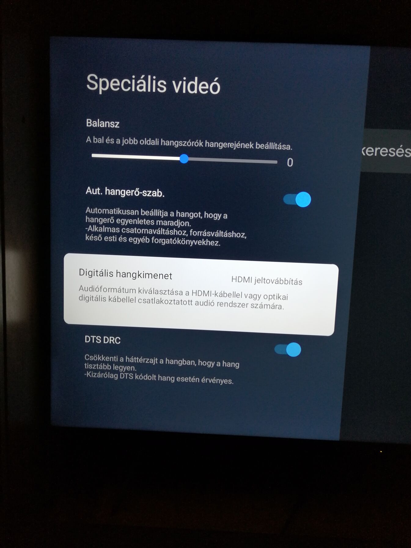

atys76
55c655/ hdmi(arc) összekötve egy soundbárral nincs dolby audio, csak pcm. Másnál is ilyen vagy hibás a tv. Optikai kábelen keresztűl ban dolby. Ügyfélszolgálatnak lehet emailt írni? Nem találtam email címet -

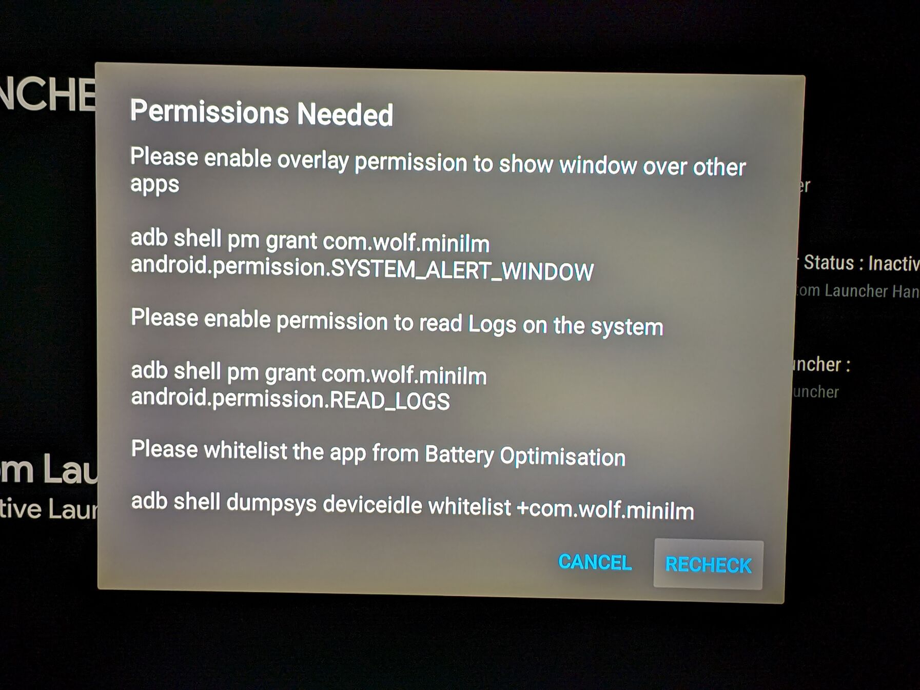

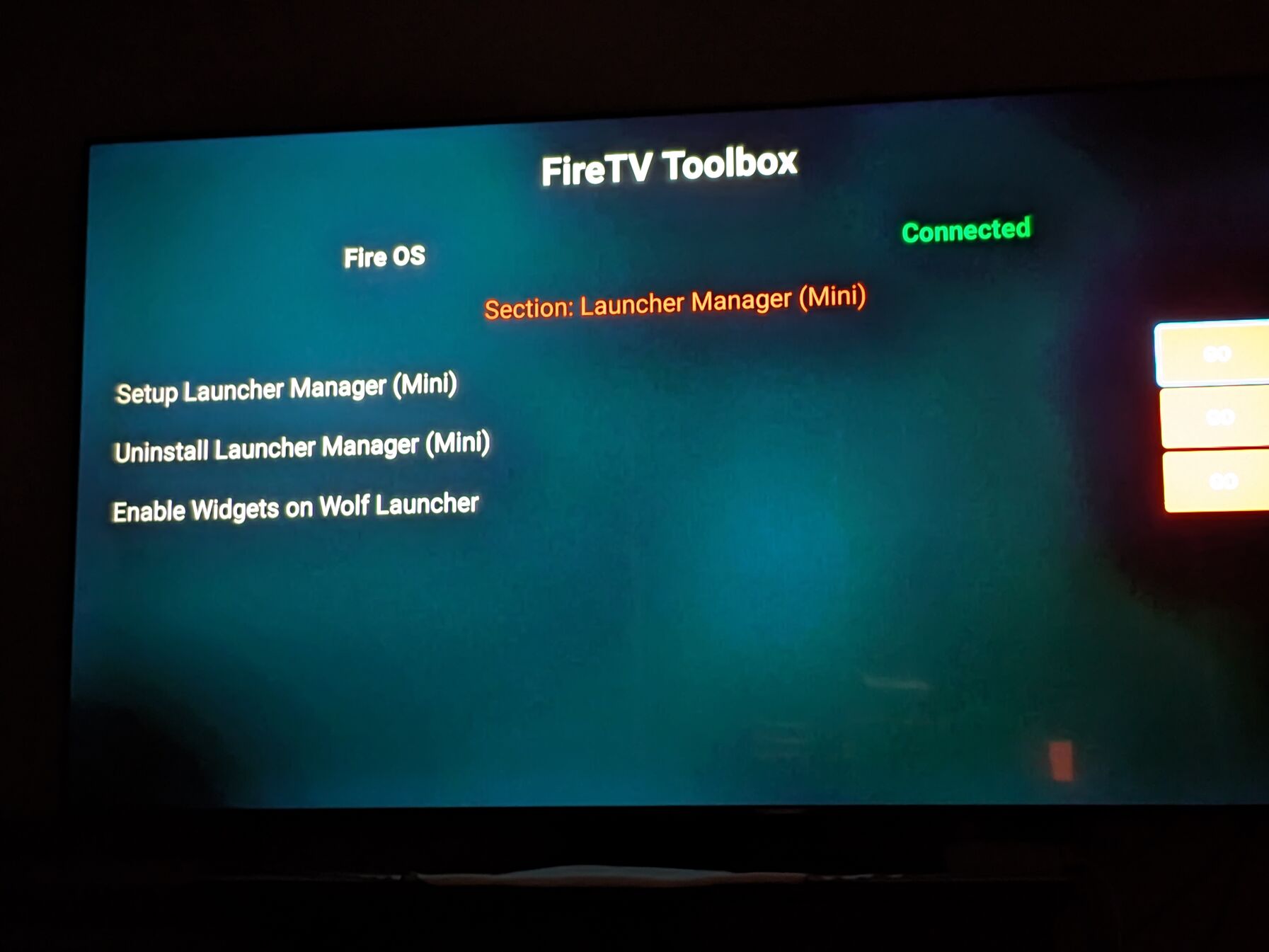

kokokka
mikrofon #35400 üzenetére
Akkor a leírás és ami kell hozzá:
Projectivity Launcher
Launcher Manager Mini
Először is engedélyezni kell a TV-n a Fejlesztői módot, azon belül is az USB hibakeresést.
Settings -> System -> About
A lap alján van a Build menü, erre kell rányomni hétszer, ekkor kiírja a rendszer, hogy innentől fejlesztő vagy. Vissza kell menni a Beállításokba és itt megkeresni az új, Fejlesztői beállítások menüt. Ebben van az USB hibakeresés, ezt mindenképpen be kell kapcsolni.
Ha ez megvan, fel kell telepíteni a két appot. A TV-n meg kell adni nekik a jogosultságot, anélkül nem működik a dolog. A Projectivity-t be lehet ugyan állítani alap launcher-nek, de újraindításkor, vagy a Home gomb megnyomásakor a gyári felület fog visszajönni. Itt jön képbe a Launcher Manager. Ebben be kell állítani, hogy mi legyen az alapértelmezett launcher, és innentől már mind újraindításkor, mind Home gombra az új felülettel ébred a TV. A Projectivity ingyenes, elég sok dolgot lehet benne beállítani, de a fizetős se drága és úgy még jobban testre szabható. Én megvettem, így pl. már a saját háttérkép beállítása is működik.Screensaver:
Play-ből fel kell telepíteni az Aerial Views-t. A Google TV már nem enged 3rd party monitorvédőt beállítani alapértelmezettnek, de ez szerencsére manuálisan is elvégezhető. Viszont így ADB-zni kell, de ez sem nagy ügy. Úgyhogy szintén Play-ből mehet fel a telefonra pl. a Termux, ami egy ingyenes ADB app.
Szükség lesz a TV IP címére, ezt a hálózati beállításokban meg kell keresni.
Van még egy fontos dolog. A TV gyári biztonsági appjában (Safety Guard) az Automatikus indítási engedélyeknél engedélyt kell adni az Aeriel Views-nak. Ebben a menüben minden app gyárilag automata engedélyre van állítva, ezt először felül ki kell kapcsolni (ezzel az összeset lezárjuk) majd utána Meg kell benne keresni az Aerial-t és külön engedélyezni kell (Close-ról Opened-re állítani). Ezzel mindennel kész vagyunk ami a programokat érinti, jöhet az ADB.
Nyissuk meg a telefonon a már letöltött Termux-ot, ezzel bejön a parancssoros felület. Írjuk (másoljuk) be a következőket:
pkg update
pkg install android-tools
Ha ez megvan (le lehet llenőrizni az adb version paranccsal), jöhet a következő, amivel csatlakozunk:adb connect ipaddress
Az ipaddress helyére természetesen a TV készülék IP címét kell beírni. Ezután jöhet azadb Shell
parancs. Ha először csatlakozunk a TV-re, megjelenhet egy megerősítő panel, ezt fogadjuk el. Jöhet a következő:settings put secure screensaver_components com.neilturner.aerialviews/.ui.screensaver.DreamActivity
Ezzel készen is vagyunk, innentől Aeriel az alapértelmezett monitorvédőnk. Van még egy parancsunk, amivel azt állítjuk be, hogy mennyi idő után induljon a program:settings put system screen_off_timeout 600000
Természetesen a szám módosítható. A 600000 10 percet jelent, de ha csak 5 percet akarunk várni, akkor 300000-et állítsunk. Ez tetszés szerint beállítható.Ha bármilyen okból vissza szereténk állítani a gyár monitorvédőt két lehetőségünk van.
1. TV készülék alaphelyzetbe állítása.
2. ADB parancs használata.
Utóbbi a logikusabb, ennek parancsa:settingsputsecurescreensaver_componentscom.google.android.apps.tv.dreamx/.service.Backdrop
Ezt még nem használtam, mert nálam így marad az biztos, de elvileg működnie kell.
