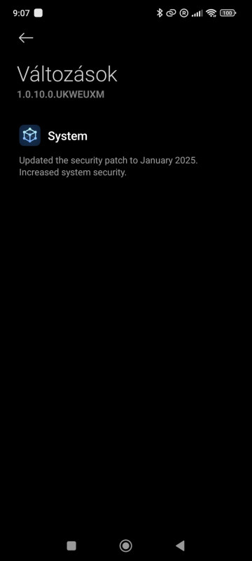

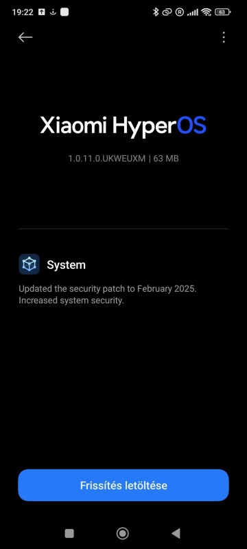

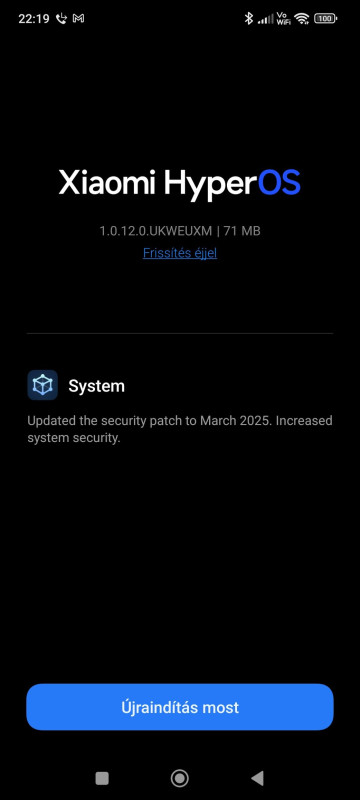

Jó ideje nemkaptunk ábdétet
ugylátszék tényleg vége a hivatalos frissitéseknek. Az Augusztusi biztonsági frissítés volt az utcsó. -

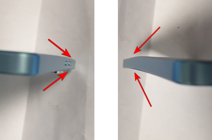

A megválaszolt hozzászólás már nem elérhető.Húúúú! Ez nagyon csúnya!
Esetleg próbálkozhatsz mobilszervízekkel, de hogy ki tudja ezt helyrehozni....
szerk: Írtad, hogy a hátlapja is törött, nem lehet, hogy akkor kapott akkora ütést a csatlakozó is?
Jodanovich
Nem videóztam, de nem vészes. Ha amúgy is törött a hátlapod, akkor még a lemelegítéssel sem kell bajlódnod. [link] Én ezt rendeltem, de keress nyugodtan másikat, ugyanis a hátlap jó volt, de a kamerasziget takarót (lencsevédőt) ki kellett szednem belőle és kicserélni az eredetire, mert az nem stimmelt.
A töltőkapu kicserélése nem nagy ügy, viszont akkor már cseréld ki a vastag szalagkábelt is, mert az is szokott problémát okozni. Ahhoz az alaplap fedését is le kell csavarozni úgy férsz hozzá a csatlakozóhoz. Ha tisztogatod a ragasztó maradványokat a házról, arra ügyelj, hogy a bekapcsoló / ujjnyomolvasó szalagkábelét el ne szakítsd, mert elég rossz helyen van átvezetve. Ja még annyi, hogy vegyél a hátlaphoz + ragasztót, mert amit adnak hozzá kétoldalas vékony, azzal nem lehet rendesen beragsztani. Kell hozzá + folyékony ragasztó.Jaja, azt olvastam, hogy nem mindnél stimmel a lencsevédő. Úgy rendeltem, hogy a széles szalagkábelokkal. Hátlap ragasztót, folyékony ragasztót belinkelnéd? Köszönöm a kimerítő segítséget!
