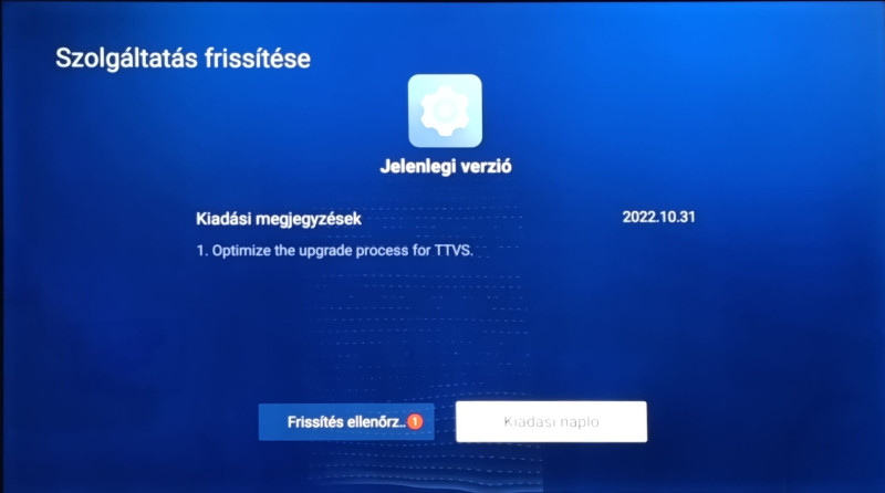

Ugyebár erre soha nem jön semmi, még keresve sem.
Kíváncsiságból benéztem az update menübe és volt egy ilyen
Rányomtam , lefutott 10-15 sec alatt , de nem változott semmi , még a kiadási megjegyzés dátuma sem.

Nekem Service update jött, System update nem.
