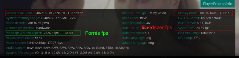

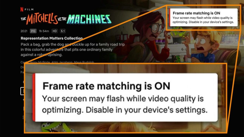

Kodiban, Plexben ellenőrizhető, két adat szerepel, egyik a forrás képkockasebességére vonatkozik, a másik a rendszerre.
Kodi ellenőrzés:
Ha ott látod, hogy mindkettő "egyezik", akkor van rendszerszintű AFR, ha nem, akkor nincs. Netflix esetében, Android TV, Google TV rendszeren megjelenik egy nagy fehér ablak piros széllel, hogy AFR-re képes a rendszer és a tartalomnak megfelelően fogja kiválasztani az fps-t.
SkyShowtime, Disney+, Max nem vált fps-t. Minden a TV elektronikájára van bízva, illetve itt van kulcsszerepe ennek a tulajdonságnak:
